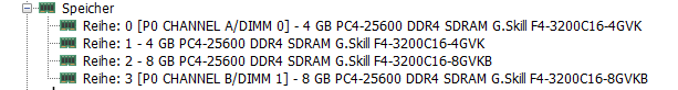

Solange die gleichgroßen Module nicht direkt nebeneinander stecken, ist das kein Beinbruch.Mike_alive schrieb:Keine gute Idee?

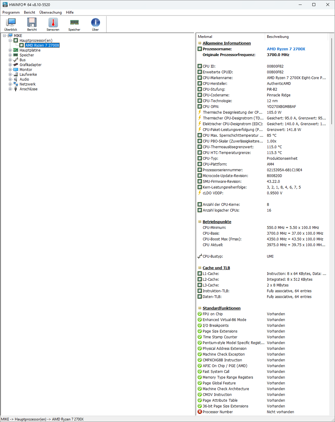

Ansonsten; 5700X3D wenn dir der 2700X nicht mehr reicht und das restliche Geld in die GraKa stecken.

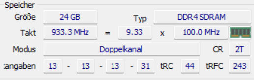

Poste bitte Screenshots von CPU-Z Registerkarten Memory und SPD und wähle dabei die unterschiedlichen RAM Slots aus. So wie es aussieht läuft dein RAM nur mit 1866 MT/s.

- CPU sollte ich upgraden auf 5700X3d, das geht mit dem aktuellen Mainboard

Erstmal das:Mike_alive schrieb:was würdet ihr da stattdessen empfehlen?
Drewkev schrieb:Solange die gleichgroßen Module nicht direkt nebeneinander stecken, ist das kein Beinbruch.
AMD-Flo schrieb:Poste bitte Screenshots von CPU-Z Registerkarten Memory und.SPD und wähle dabei die unterschiedlichen RAM Slots aus.

Ram sollte richtig gesteckt sein.

A1 und B1 das gleiche Modul (2*4 zb)Mike_alive schrieb:Wie kann ich das überprüfen?
A2 und B2 das gleiche Modul
sagt die Anleitung

Nope, der Takt ist weit unter dem Optimum. Das kostet entsprechend Leistung.

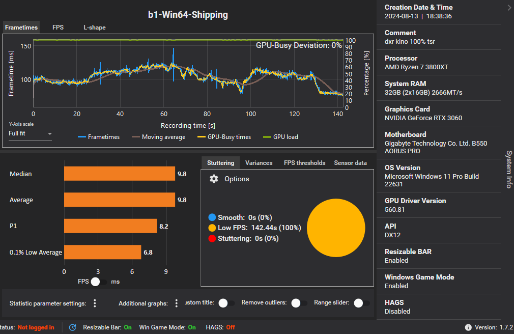

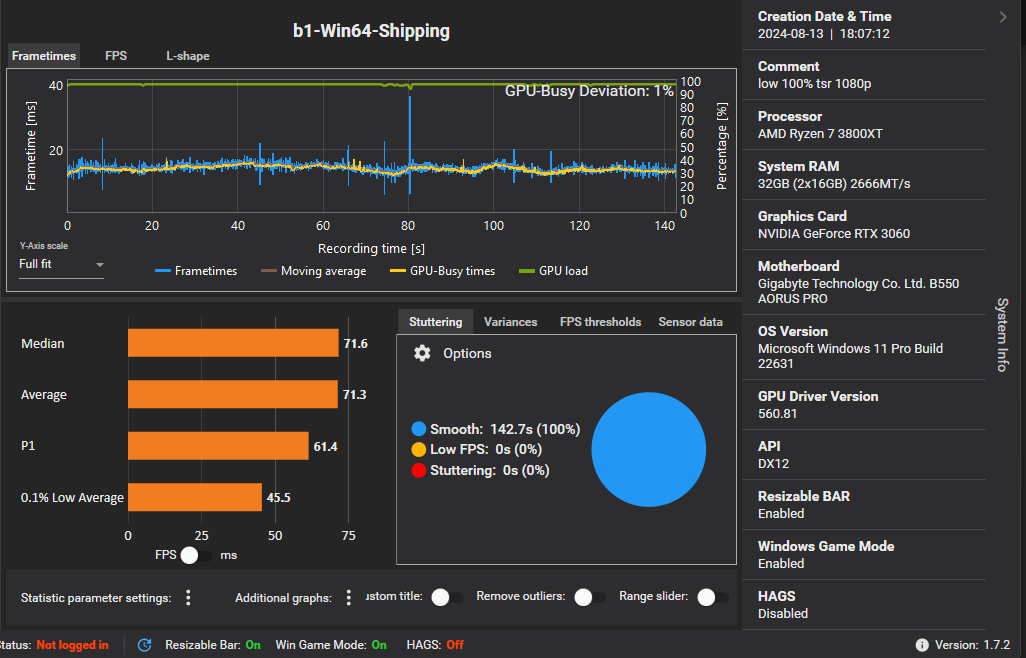

benchmarks nun rtx3060 in pathrtracing nativ was in etwa die rx7800xt entspräche und in maxed tsr 33% 1080p
100% tsr
tsr 33%
low settings
Wie bei den meisten spielen ist ein ganz aus von dxr nicht möglich aber dazwischen kann man sich austoben.

Also auch wenn man nicht von der Hand weisen kann, dass die 5700X3D definitiv die weit bessere CPU für's Gaming ist, relativiert sich die Dringlichkeit eines Wechsels ein wenig dadurch, wenn du dich häufig im GPU Limit aufhälst.
Und sowas wie BM Wukong etc. sind so Spiele, die ja hauptsächlich auf die Grafik gehen. Also wenn du quasi immer die maximalen Grafikeinstellungen, die für dich spielbar möglich sind, einstellst, tritt der Vorteil einer schnelleren CPU etwas in den Hintergrund. Und du erwähnst ja, dass du die Regler nach Möglichkeit immer so hoch wie möglich stellen willst.
Will sagen den Wechsel der CPU wäre in diesem Fall weit weniger spürbar als der Wechsel der GPU. Wenn also das Budget zwickt, zuerst auf die GPU gehen. Dann weitersehen.
