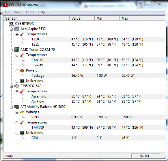

WLP habe ich letzte Woche ausgetauscht, Lüfter/Kühlrippen ausgeblasen.
Temperatur im Ruhezustand (Bei mir sind dann der Fuchs und Chrome auf, und ICQ) liegt laut HWmonitor bei 45°c +/-

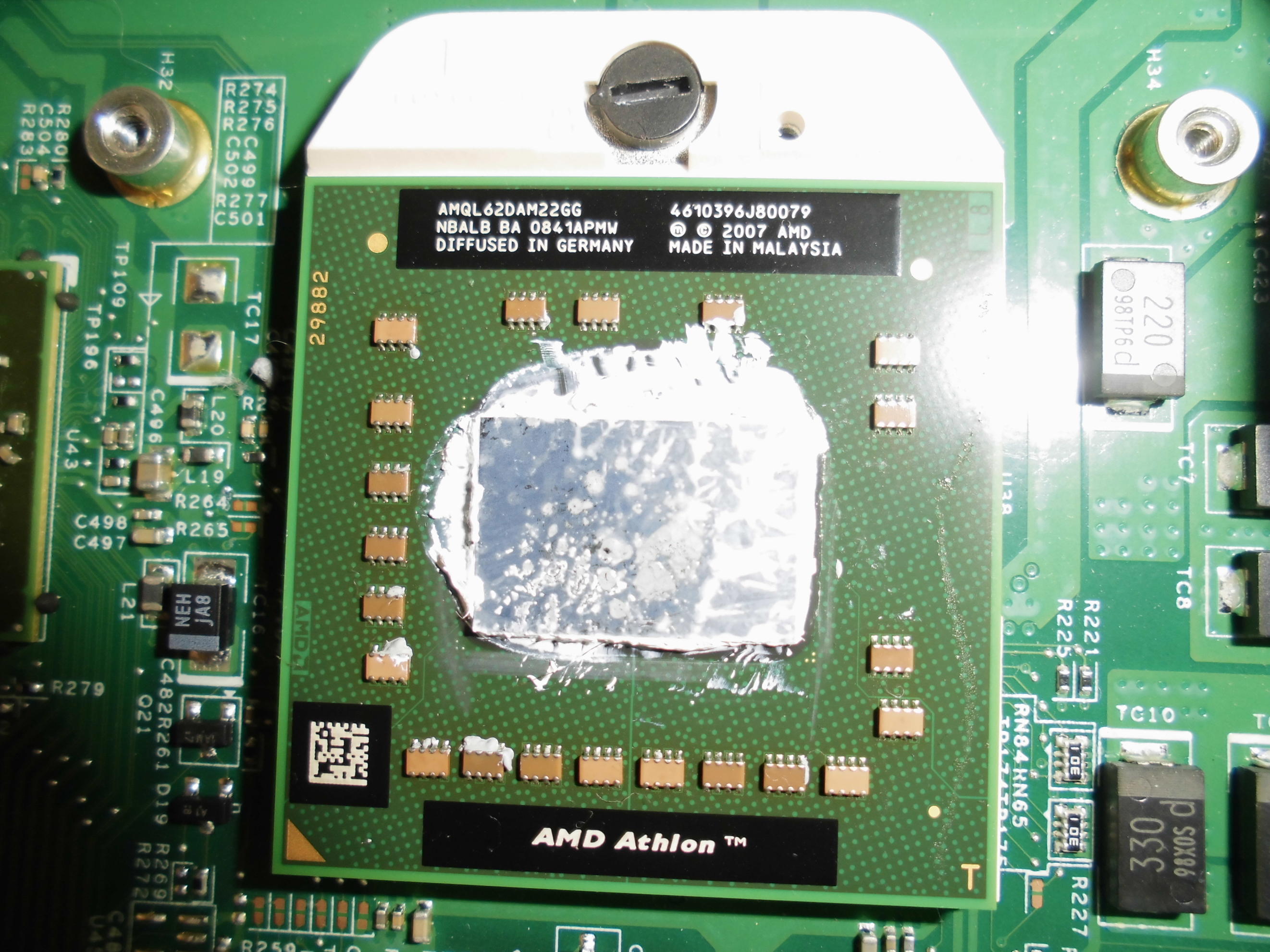

welcher Athlon war den genau drin?
