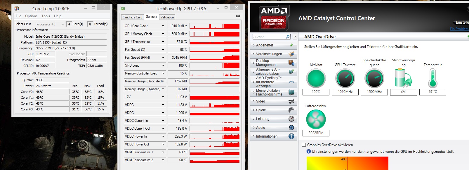

Die R9 390 PCS+ von Powercolor ist nicht leise sie ist laut, sehr laut.
Die ist sehr hörbar ab 61 Grad .
ich hatte schon Zeiten da haben diese 3 winzigen Lüfter mit 3500 U/min gedreht und da war es schon ne
Körperverletzung .
Das Problem an der Karte ist nicht der Kühler , sondern sind diese 75 mm Lüfter die zu klein sind .
Wenn man diese Lüfter gegen 90 / 92 mm teile Tausch ist sie wirklich sehr gut für das Geld was
sie kostet.
Ich habe die Lüfter getauscht weil sie mich echt genervt haben.
mit 3 92mm Lüfter sind die Temp ( ca.65 Grad bei 5780 * 1080 ) & Lautstärke richtig angenehm.

Was auch sein kann Powercolor hat ein neueres Bios für die Karte gemacht weil sie auf die Lautstärke hingewiesen wurden und die tests hatten teilweise schon das neuere drauf.
wenn man mit der Lautstärke nicht zufrieden ist kann man wie ich es gemacht habe die Lüfter gegen 92 mm tauschen
warscheinlich reichen da dann sogar nur 2 statt 3. Ich habe aber 3 Stück wieder verbaut weil halt dafür der
Platz da war :D .
Empfehlenswert ist die Karte alleine schon wegen ihrem Preis & dem backplate der auch für Kühlung benutzt wird und
nicht nur Show ist.
Wenn man aber dann die zusätzlichen Ausgaben rechnet kann man sich gleich eine andere Version kaufen.
Hier aber kann man Geld vielleicht sparen wenn bei der teueren Versionen man sich entscheidet die
Lüfter zu tauschen.
Kann es nur noch einmal sagen, der Kühler selber ist gut, nur die verbauten Lüfter sind viel zu Laut.
