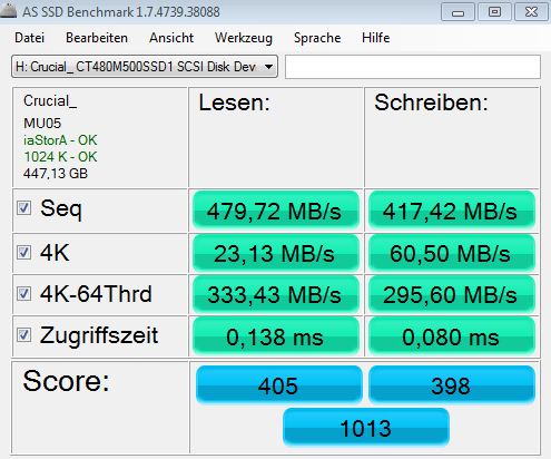

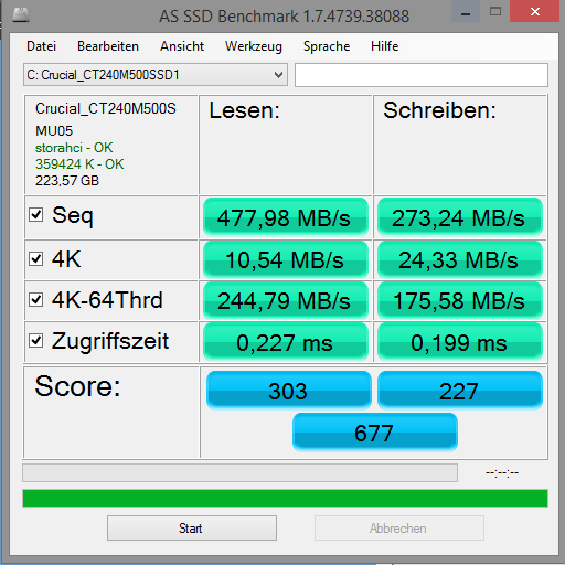

schon allein wegen dem letzten punkt würde sich das update lohnen.
Holt schrieb:Dann lass es doch einfach, so problematische Fehler hat die MU03 nun auch nicht, als dass man unbedingt die letzte FW brauchen würde.
@Holt
Nicht die Leute vom Updaten abhalten, die MU03 ist definitiv nicht iO.
Hacki_P3D schrieb:
Auch noch mit den Intel. Ist iO.
