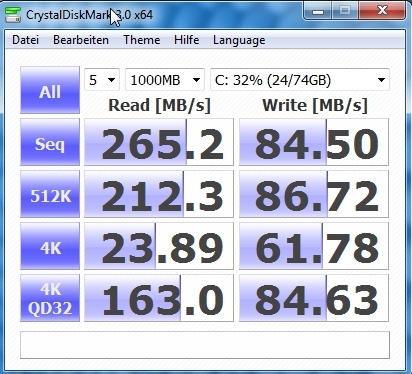

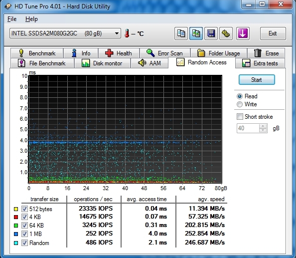

Danke dir hat alles wunderbar geklappt hab jetzt die HD firmware oben.
ich hatte aber beim installieren ein kleines Problem da ist mir das Satakabel durchgebrannt, zum glück wars nur das kabel.
Hier noch die Resultate vom CrystalDiskMark und vom HDTune Random Acces, sind die werte in Ordnung?
