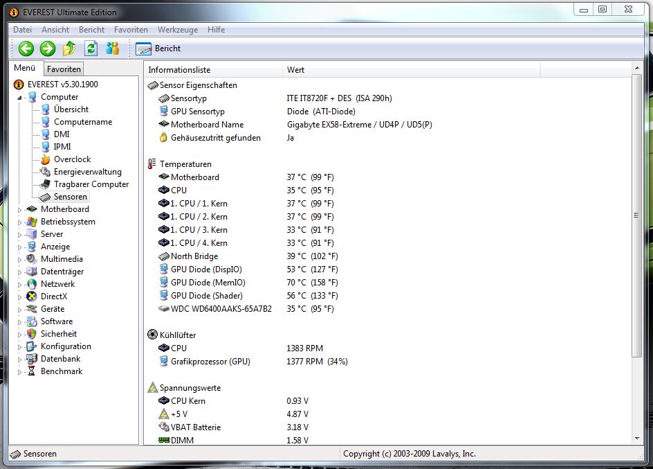

was ich mal fragen wollte sind die temps gut schlecht oder normal mit nem i7920 ?
geht nur um idle die last temps sind bei kern 2 und 4 ca 67° und bei kern 1 und 2 ca 70°

Die Idle Temperaturen sind irgendwie recht uninteressant. Wenn es unter Last passt, dann ist doch alles schön.
