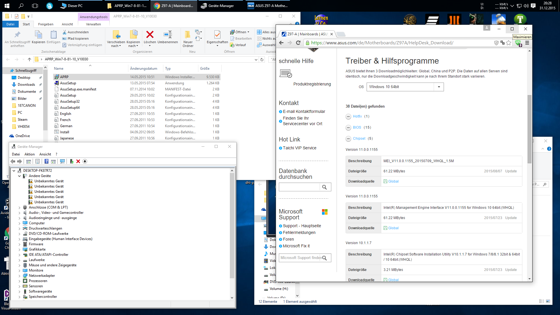

Guten Abend,
ich habe heute mein Mainboard gewechselt weil ich ein neues bekommen habe.
Bin von einem Gigabyte Z97 D3H auf ein ASUS Z97a gewechselt.
Hab nur auf der ASUS Seite nach Treibern gesucht. Er sagt mir bei fast alles Treibern, dass ich aktuellere Versionen drauf habe. Soll ich trotzdem die von der ASUS Seite nochmal installieren?
Und kann mir einer sagen, was diese anderen Geräte im Geräte-Manager unten im Bild sein sollen?

Rechtsklick auf das jeweilige unbekannte Gerät, dann Eigenschaften, Registerreiter 'Details', dort dann bei 'Eigenschaften' klicken und dir die 'Hardware-IDs' anzeigen lassen.
Mit den dort angezeigten Daten im Bereich 'Wert' (1. Zeile sollte reichen) begibt man sich dann in die Weiten des www zwecks Suche. Damit sollten sich Hersteller und/ oder Modell-/ Verkaufsbezeichnung und letztendlich auch Treiber finden lassen.

Ja, war ne CD dabei. Hatte ich natürlich als erstes probiert. Aber sowohl bei der CD, als auch bei den Treibern auf der ASUS Website, sagt er mir, dass ich bereits neuere Treiber installiert hätte.
Sind die Treiber dann so ok, oder kann das n Irrtum sein?
Ja, danke, hat funktioniert, nachdem ich mir die Hardware IDs angesehen habe. Das waren irgendwelche "virtuellen" Sachen von Paragon. Habe es dann deinstalliert und wieder neu installiert.
Ich dachte, immer, diese Sound Treiber etc. wären auf das jeweilige Mainboard zugeschnitten, aber scheint ja nicht so zu sein, wenn er mir immer sagt, dass er nen aktuelleren Treiber hätte.
