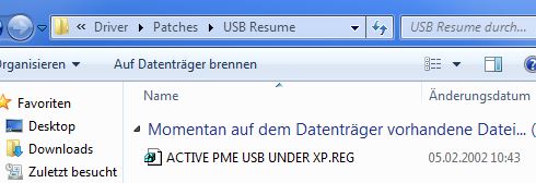

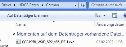

Könnt ihr mir sagen um welche Treiber es sich auf den Fotos handelt?

"Patches" brauche ich das, wenn ja, wie installieren?
"160GB Patch" brauche ich das, wenn ja, einfach .exe starten?

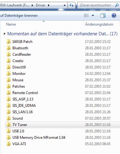

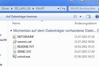

Die 3 "SIS" Ordner? Was installieren und wie?

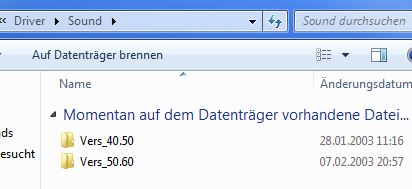

Unter "Sound" gibt es 2 Ordner Vers_40.50 und Vers_50.60, letztere Ordner
ist älter, wenn man aber rein geht, ist es genau umgekehrt, die Daten sind neuer??
Sehr verwirrend! Oder sind das Treiber für 2 unterschiedliche Modelle (Medion-PCs)?

zur Installation: die ersten beiden Patches brauchst du nicht, das eine ist das SP2 (steht übrigens in der Bezeichnung der Datei), das 2. ist ein Fixfür USB, was längst behoben sein sollte...
Der PCI-Kommunikationscontroller ist die Netzwerkkarte, rechtsklick auf das Gerät -> Treiber manuell installieren -> auf den Ordner SIS verweisen und "inf"-Datei auswählen.
Beim Sound: den neueren Ordner

https://support.microsoft.com/de-de/kb/331958
Braucht man vermutlich damit eine 160GB festplatte unter XP erkannt wird....kann aber sein das das mit dem neuesten Service pack schon integriert ist. Wenn du die installation versuchts sollte das Programm eigentlich melden dass es schon installiert ist in dem Fall.
Bild2: Dabei dürfte es sich um einen für WinXP noch obligatorischen USB Treiber für ein Gerät des Computers handeln (z.B Iomega USB-Platte ?)
http://www.pcadvisor.co.uk/forum/helproom-1/usb-2-194978/
Bild3: Netzwerktreiber ohne installer für eine SIS-NIC.
Installieren über Hardwareamanger => und dort dann "Ort der Treiberdatei angeben".
z.B manuelle inf-installation für XP analog zu:http://www.computerhilfen.de/hilfen-4-317363-0.html
Bild4: Sound treiber. In den Unterverzeichnissen ist keine Readme oder changelog drin ?
Würde ich ja aus Prinzip erstmal die "neueste" sprich höchste Versionsnummer installieren, also die 50.60.
Bild5: Kann ich nicht weiter erkennen was relevant ist...sind halt ein Haufen ordner vermutlich mit Treiber bzw. bestimmten software komponenten darin.

Also würde ich den Sound 50.60 installieren und den SIS-NIC treiber. Dann sollten die Weg sein.

Bei der Netzwerkkarte meinst du wohl den SIS_LAN Ordner? Will nur auf Nummer sicher gehen, bevor ich was falsch mache!

SIS_Lan = Netzwerk

Keine Ahnung mehr wie das mit dem 160GB Patch damals war...wird sehr wahrscheinlich in SP2 und SP3 enthalten sein...
Wie gesagt normalerweise sind die Microsoft installer so schlauf und prüfen erstmal und melden dann dass ein Patch schon installiert ist.
