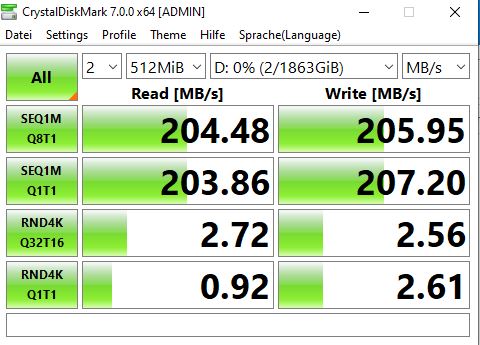

hab letztens meine WD Gold 2TB frisch formatiert mal gemessen, war aber nur der 500MB-Test, falls das hilft
Wenn man den Adressraum über den gebencht wird zu klein einstellt, dann verfälschen die Caches die Werte nach oben, man sollte schon die 1GB die Default sind lassen, sonst sind Ergebnisse auch nur noch schwerer vergleichbar. Aber generell gilt, dass man eben immer auf den äußeren Spuren bessere Transferraten als auf den inneren hat, wenn man nun von den inneren Spuren der Quellplatte auf die äußeren der Zielplatte schreibt oder umgekehrt, dann bekommt man natürlich nicht die gleich Kopiegeschwindigkeit wie wenn man von den äußeren Spuren auf die äußeren Spuren kopiert. Außerdem ist das zwar ein Filesystem basierter Benchmark, es werden also Dateien angelegt und auf diesen geschrieben und von diesen gelesen, aber der Overhead der Verwaltung des Filesystem fehlt halt, dies muss ja beim Lesen erstmal schauen wo die Datei ist und auf welchen Clustern deren Daten liegen und beim Schreiben schauen wo Platz ist und auch die Metadaten schreiben. Das sind dann immer kleine Schreibzugriffe auf andere Bereich der Platte und Kopfbewegungen kosten immer einiges an Zeit. Bei realen Dateien schaut dann womöglich der Virenfinder drauf oder sie sind schon fragmentiert....Sk3ptizist schrieb:war aber nur der 500MB-Test
