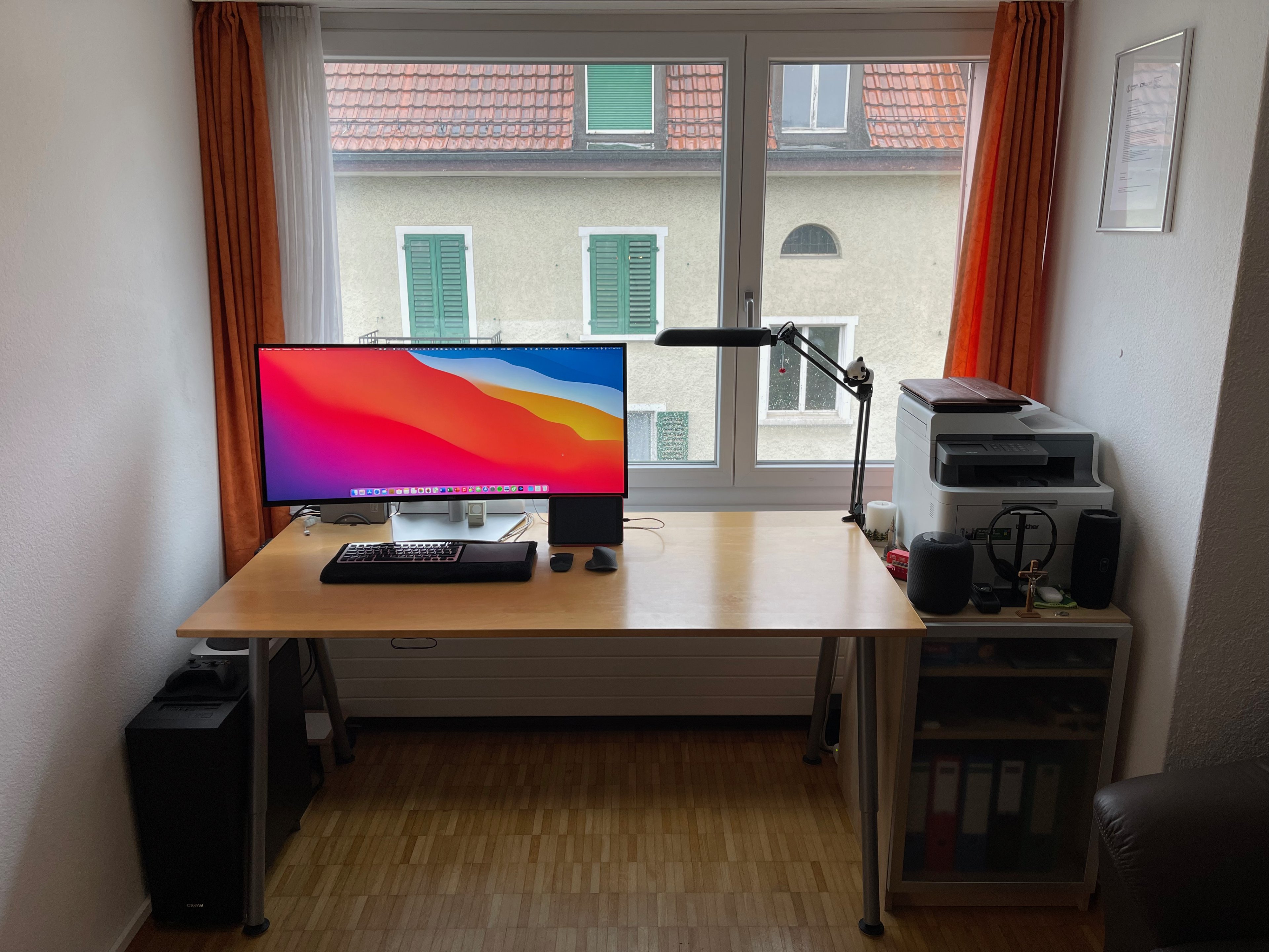

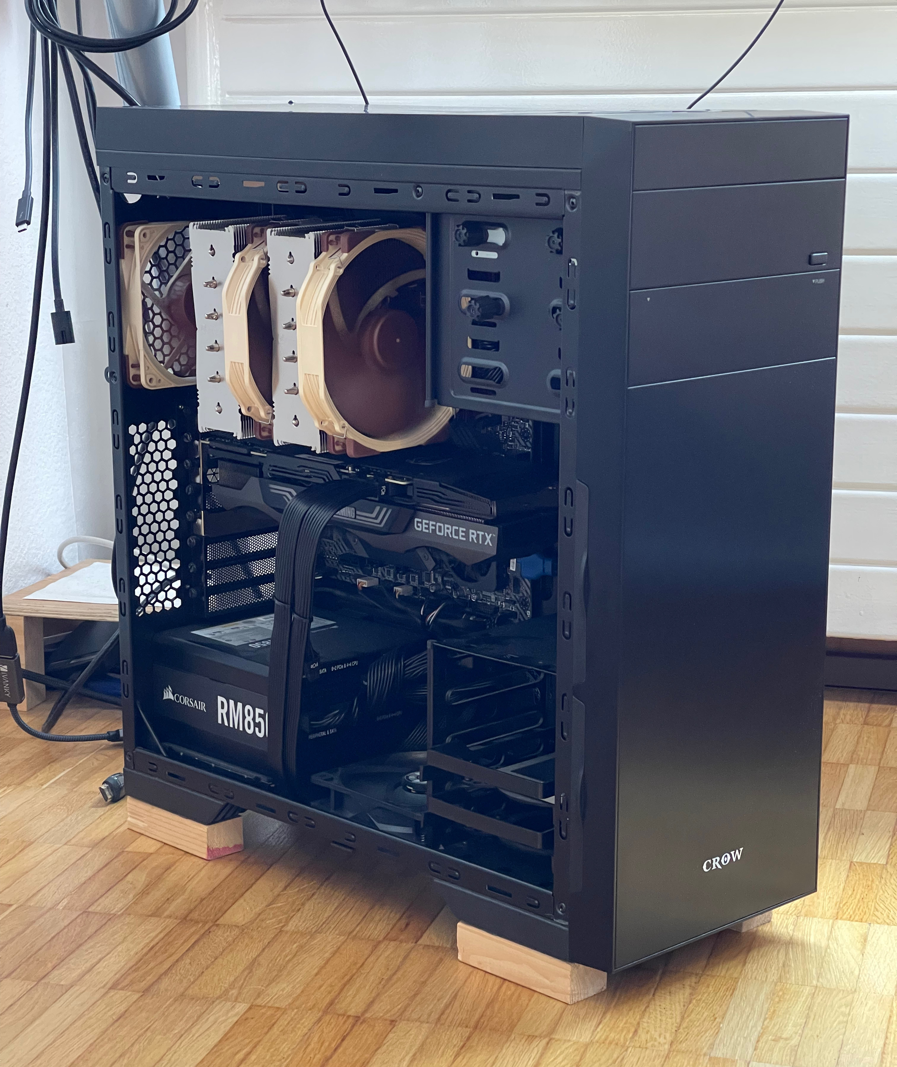

das Problem bei all diesen Gehäusen ist einerseits das Fehlen eines 5.25" Laufwerksschachts, und - noch viel wichtiger - die Breite. In mein Arbeitszimmer passt einfach kein breiteres Gehäuse als das X7 Crow (205mm)... Theoretisch hätte ich sogar schon ein neues Gehäuse (Silent Base 800)

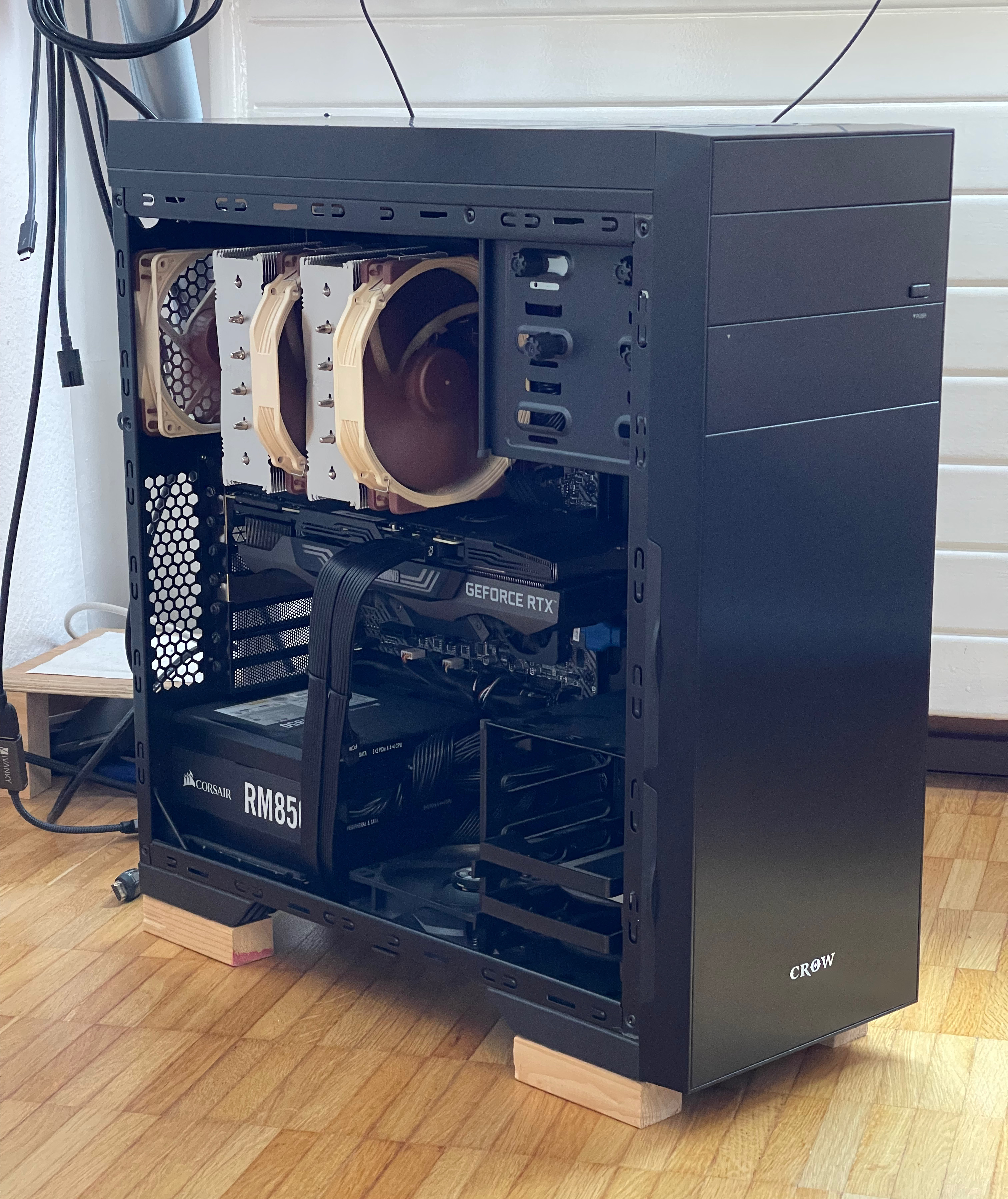

Dass sowohl Gehäuse, als auch Gehäusestandort weiß Gott nicht optimal sind ist mir bewusst. Aber bevor ich jetzt zum Umräumen anfange lass ichs lieber so wies ist, so schlecht funktionierts ja schließlich dann auch wieder nicht :)

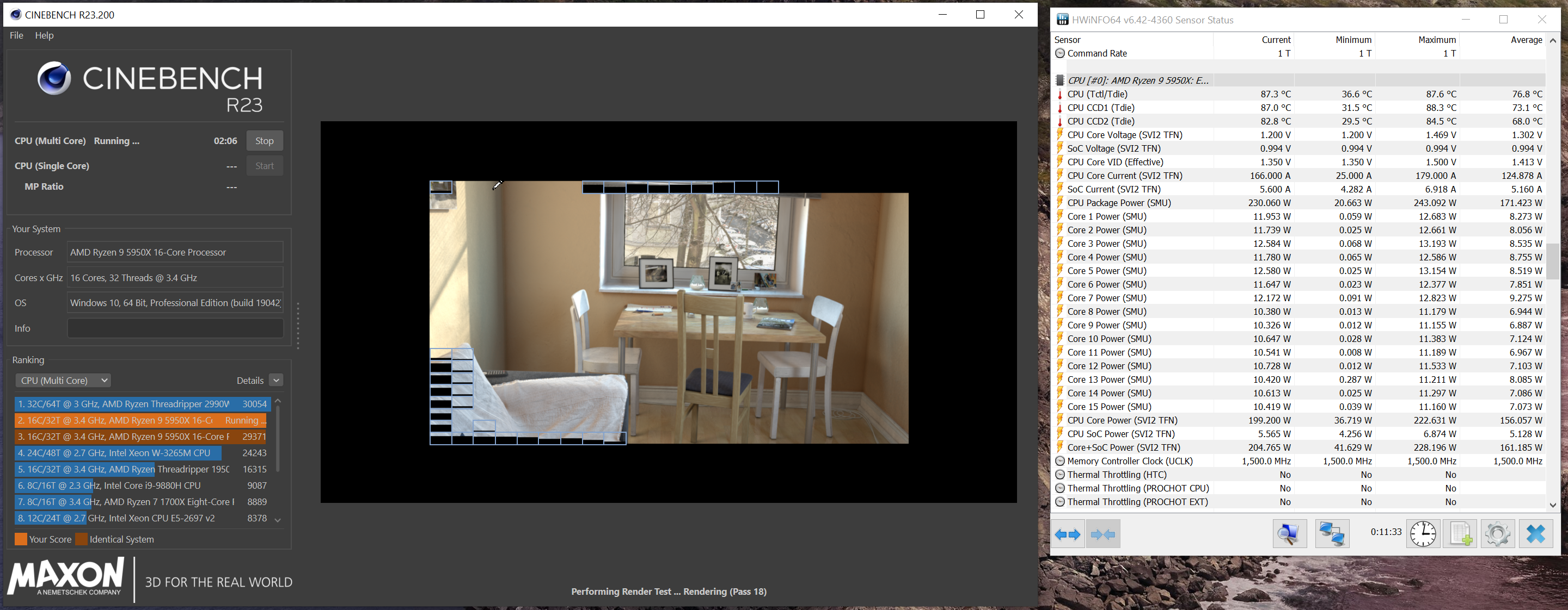

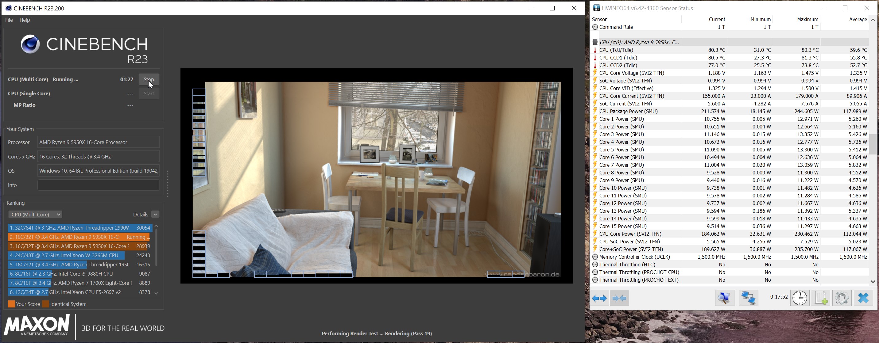

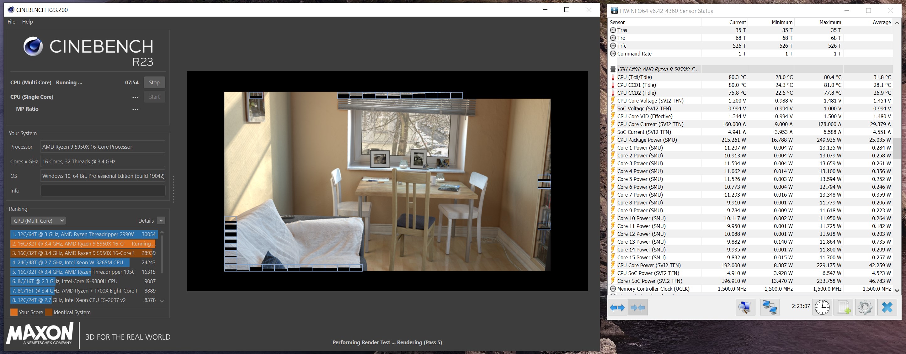

Zeig mal ein paar HWINFO Screenshots,
So schauts aktuell aus. Raumtemperatur beträgt dank viel Lüften mittlerweile 20°C.

Falls du die Seiten vertauschen möchtest, steht das Gehäuse immerhin am (gekippten) Fenster.
Edit:
@Zwirbelkatz
Das Problem beim Seitenwechsel ist, dass mir dann bei diversen Kabeln die Länge ausgeht :(

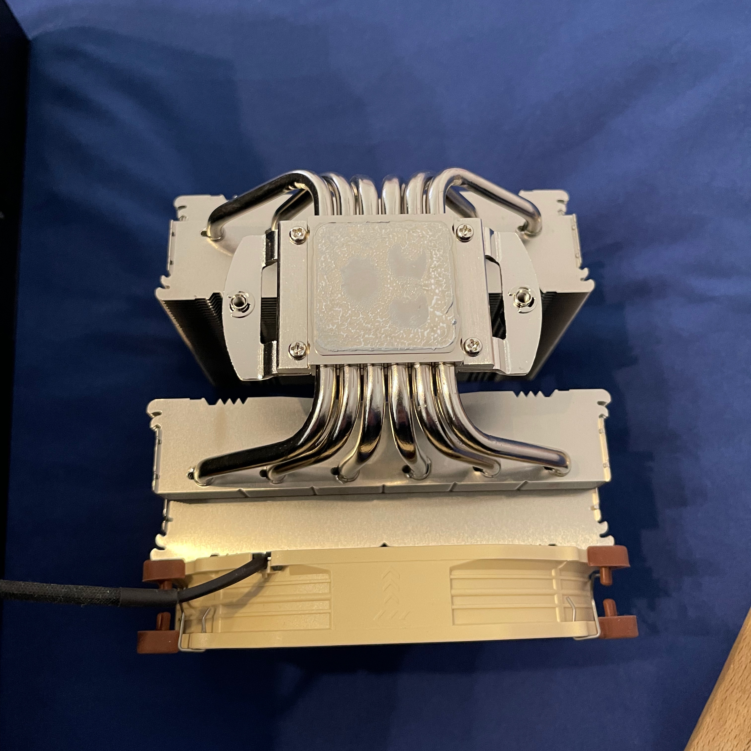

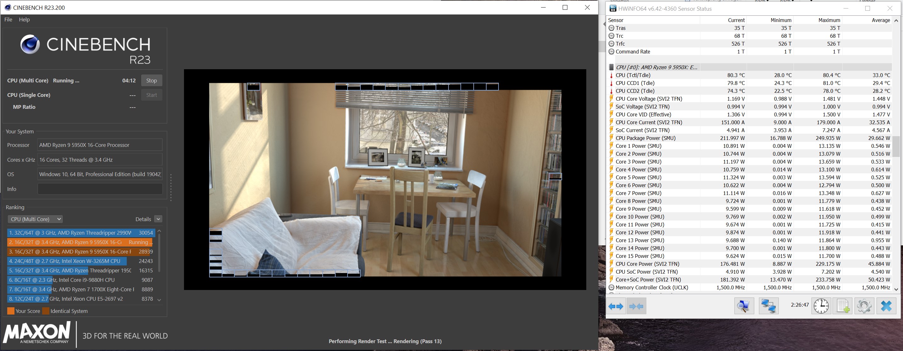

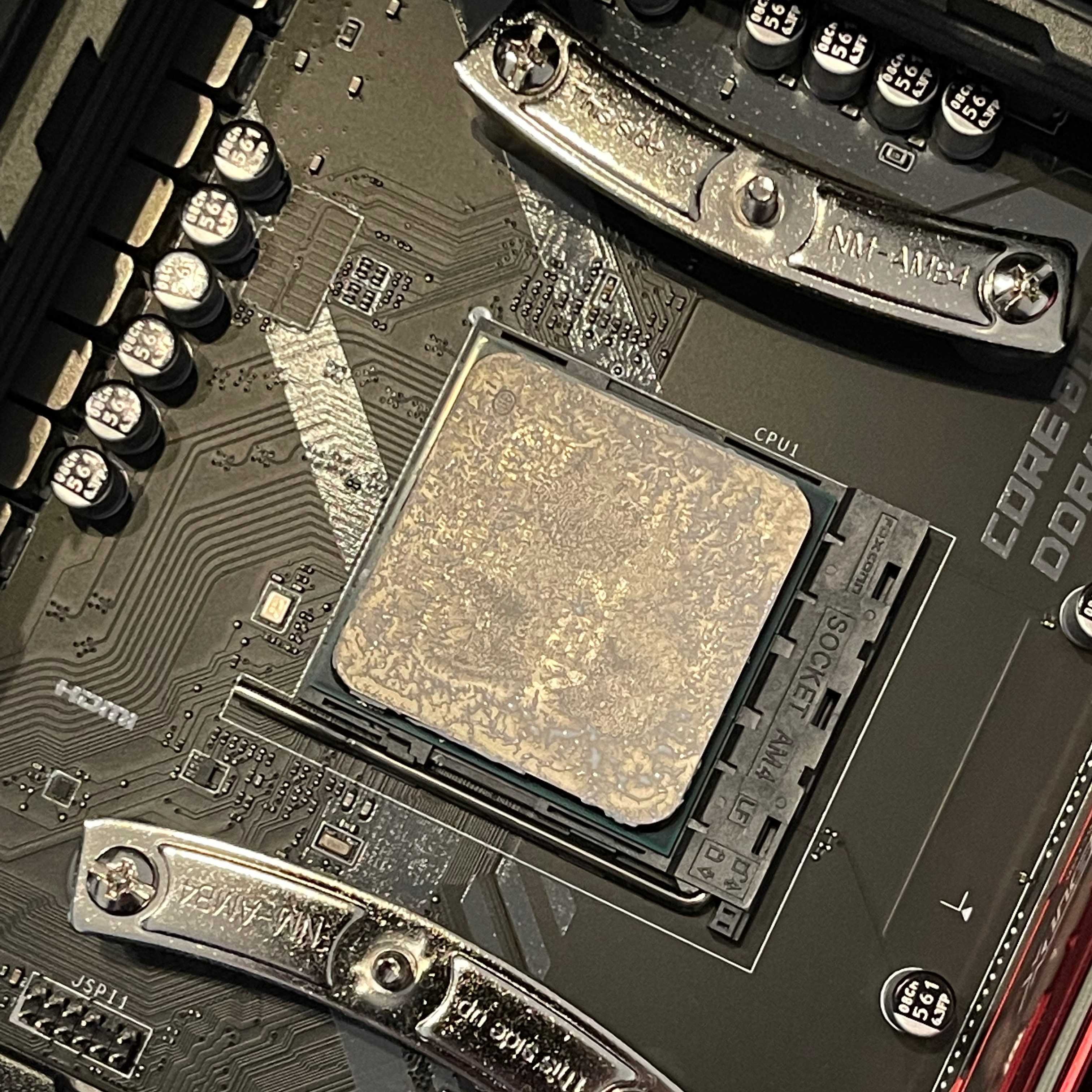

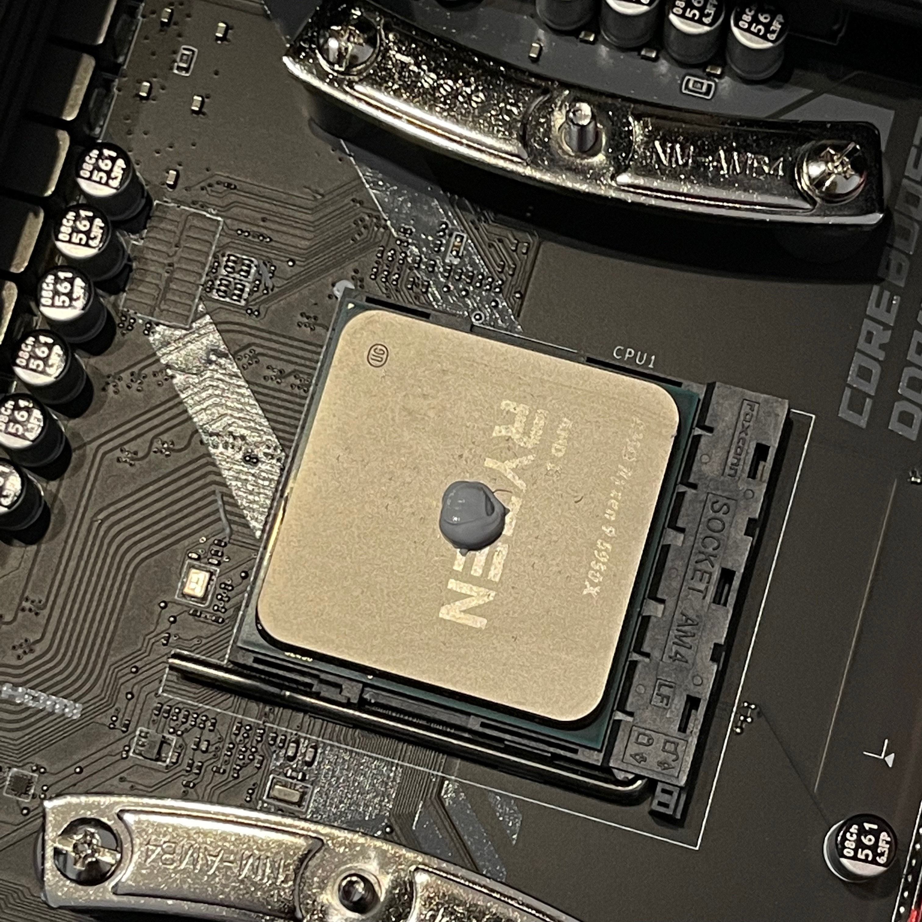

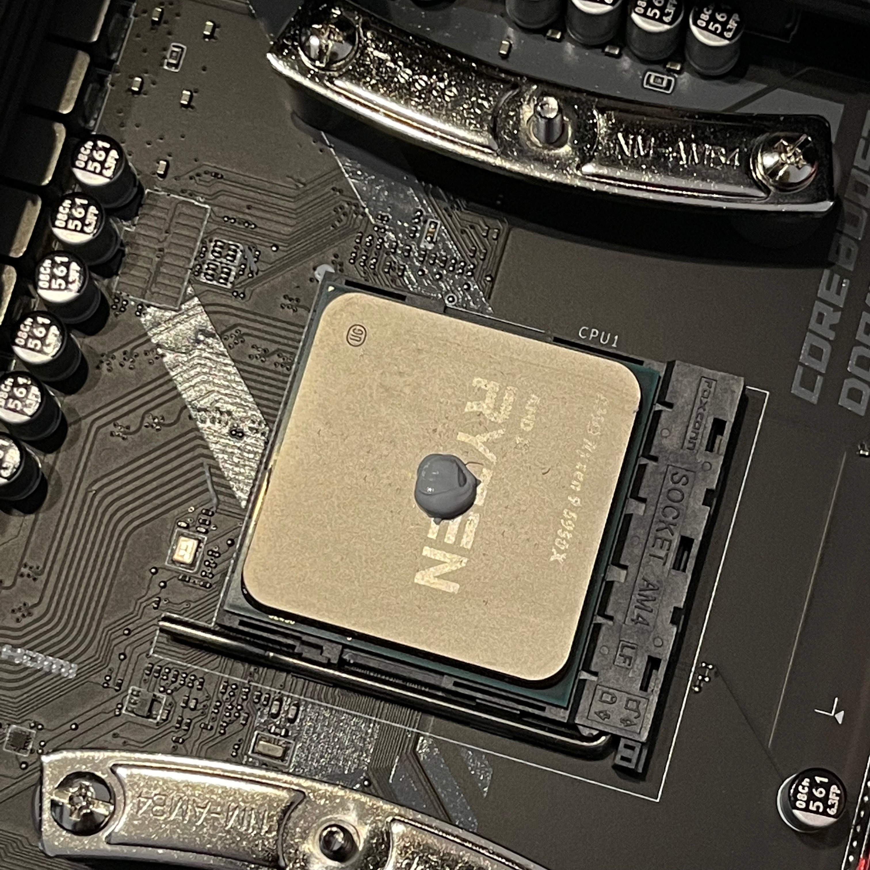

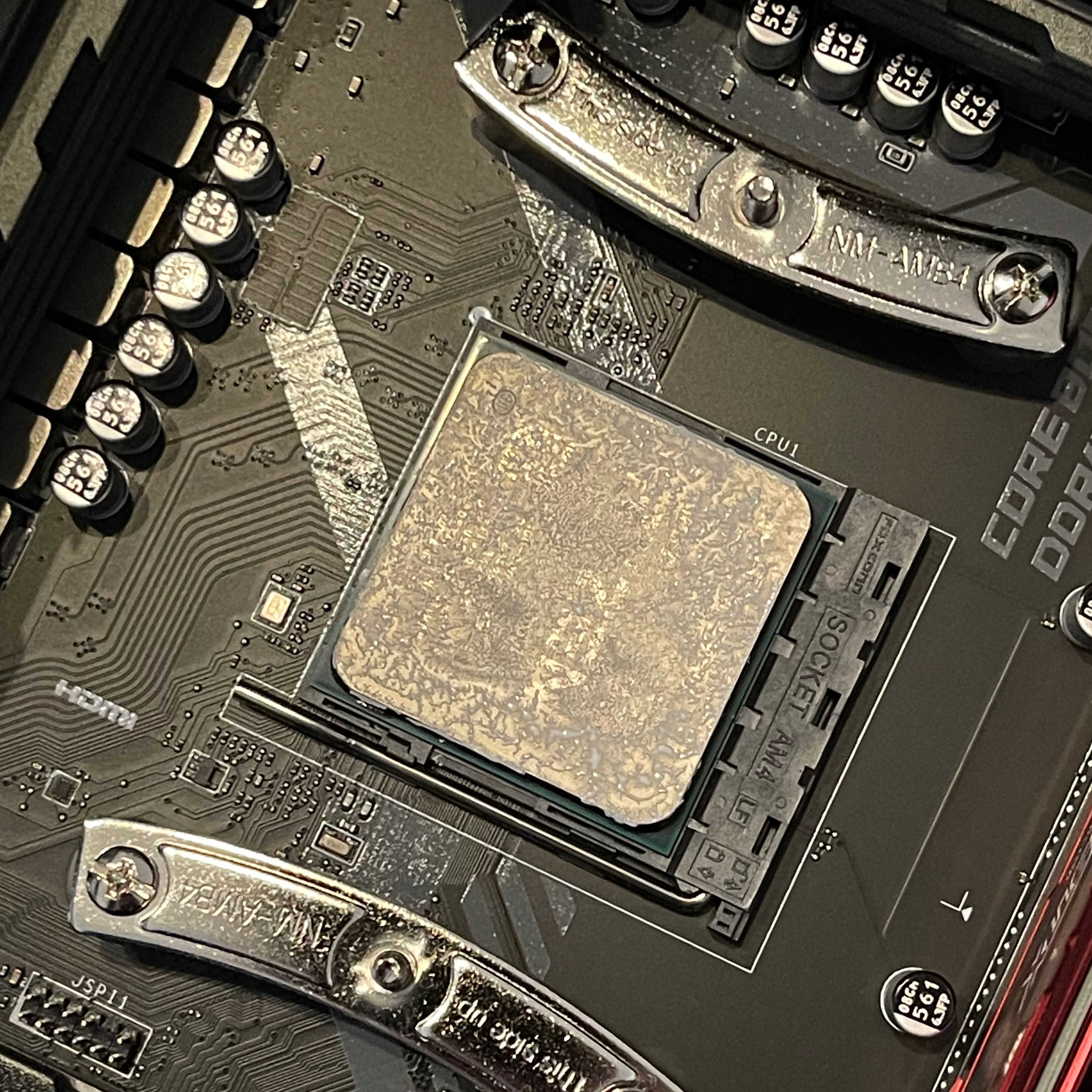

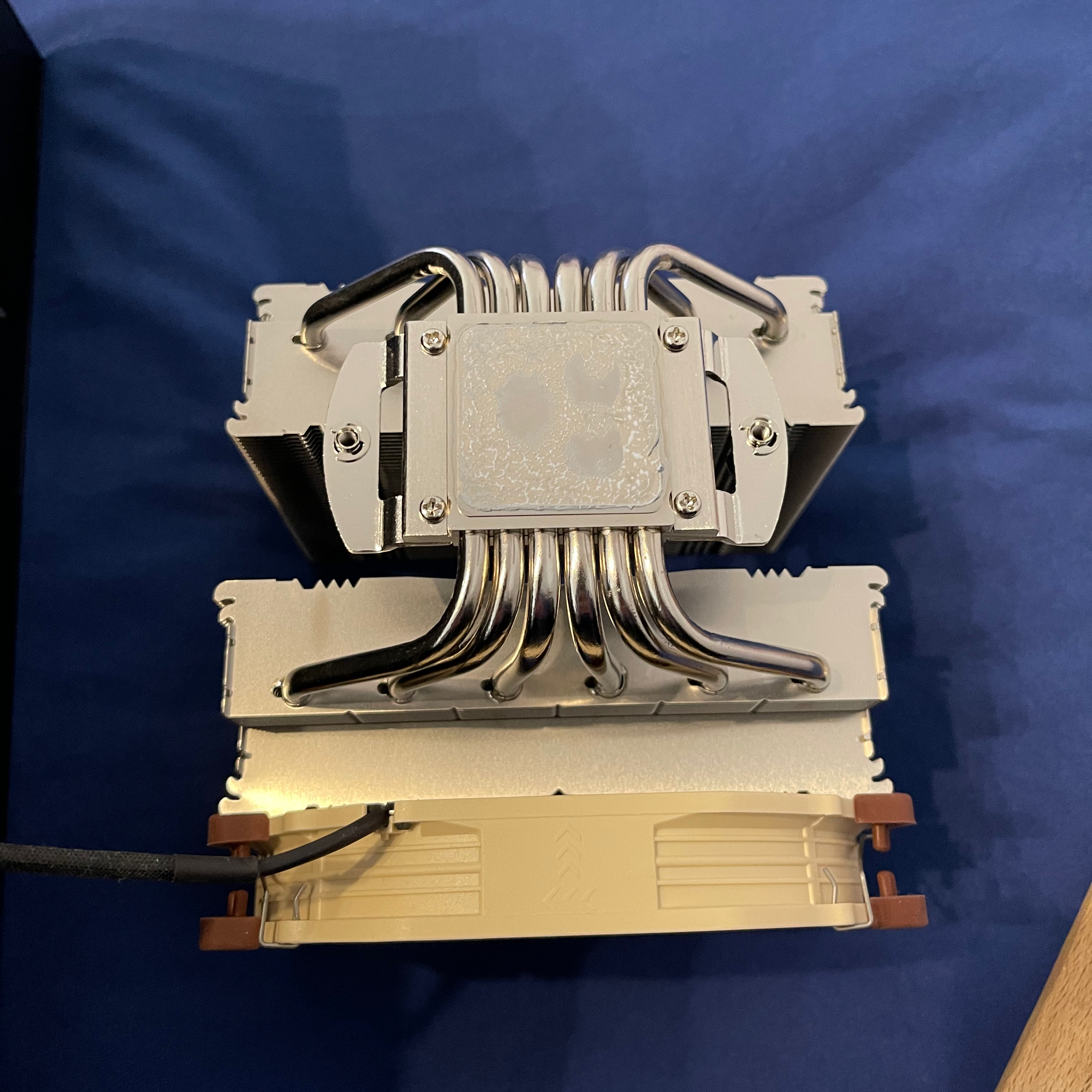

Hier noch ein paar Eindrücke vom WLP-Wechsel, der leider eher nichts gebracht hat :( Aber gut, zumindest hab ichs versucht. 29371 Punkte im Cinebench sind ansonsten ja auch durchaus zufriedenstellend :)

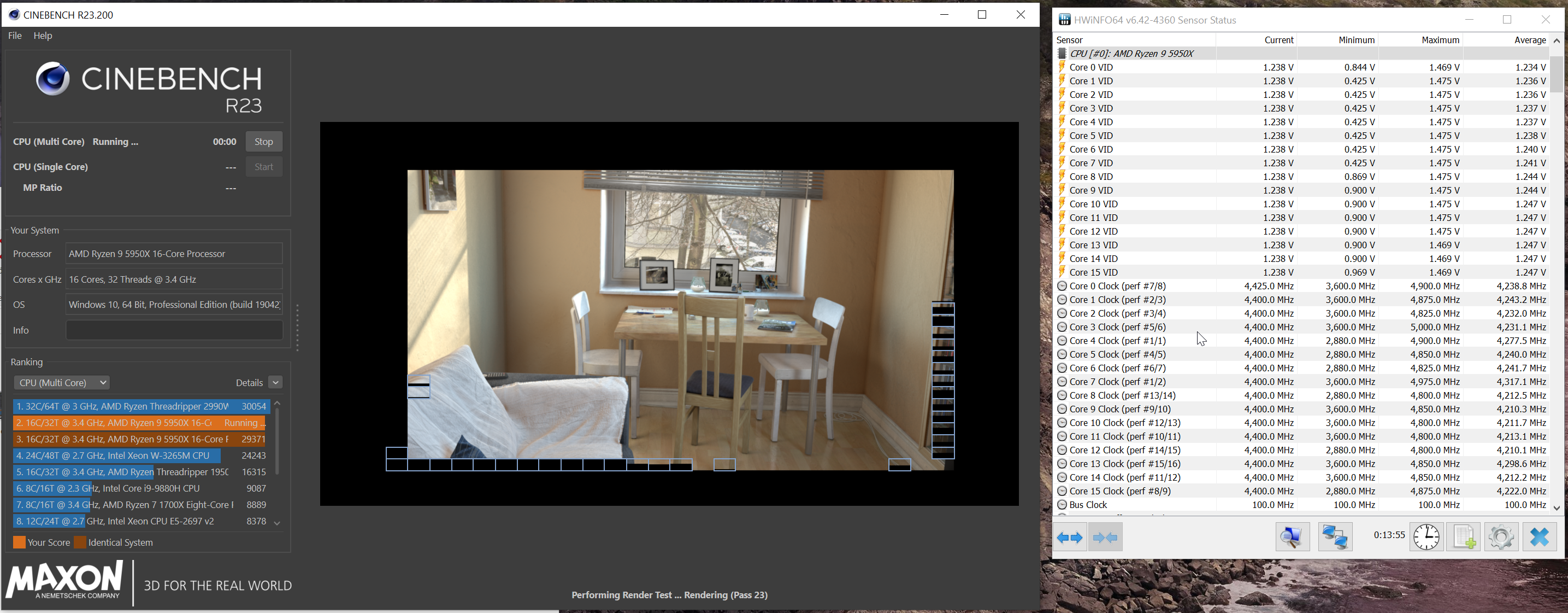

Ok vielleicht hat der WLP-Wechsel doch was gebracht. Angespornt vom Beitrag über mir hab ich gerade das Temperaturlimit im BIOS wieder auf "Auto" gesetzt um mal zu schauen, was maximal möglich ist. Und siehe da, auf einmal hat der 5950X die 91°C selbst bei dauerhaft rund 230W nicht mehr erreicht. Takt ist währenddessen immer so zwischen 4.400 und 4.425 GHz geschwankt. Fast noch interessanter: nachdem ich Cinebench gestartet hatte ist die Kerntemperatur beinahe instantan auf 84°C geschossen, danach aber nur noch langsam weiter bis auf 87-88° gestiegen.
Was den Cinebench-Score angeht war die Verbesserung allerdings wirklich sehr überschaubar: 29383 vs 29371... Maximaltemperatur wandert entsprechend wieder zurück auf 80 Grad.
