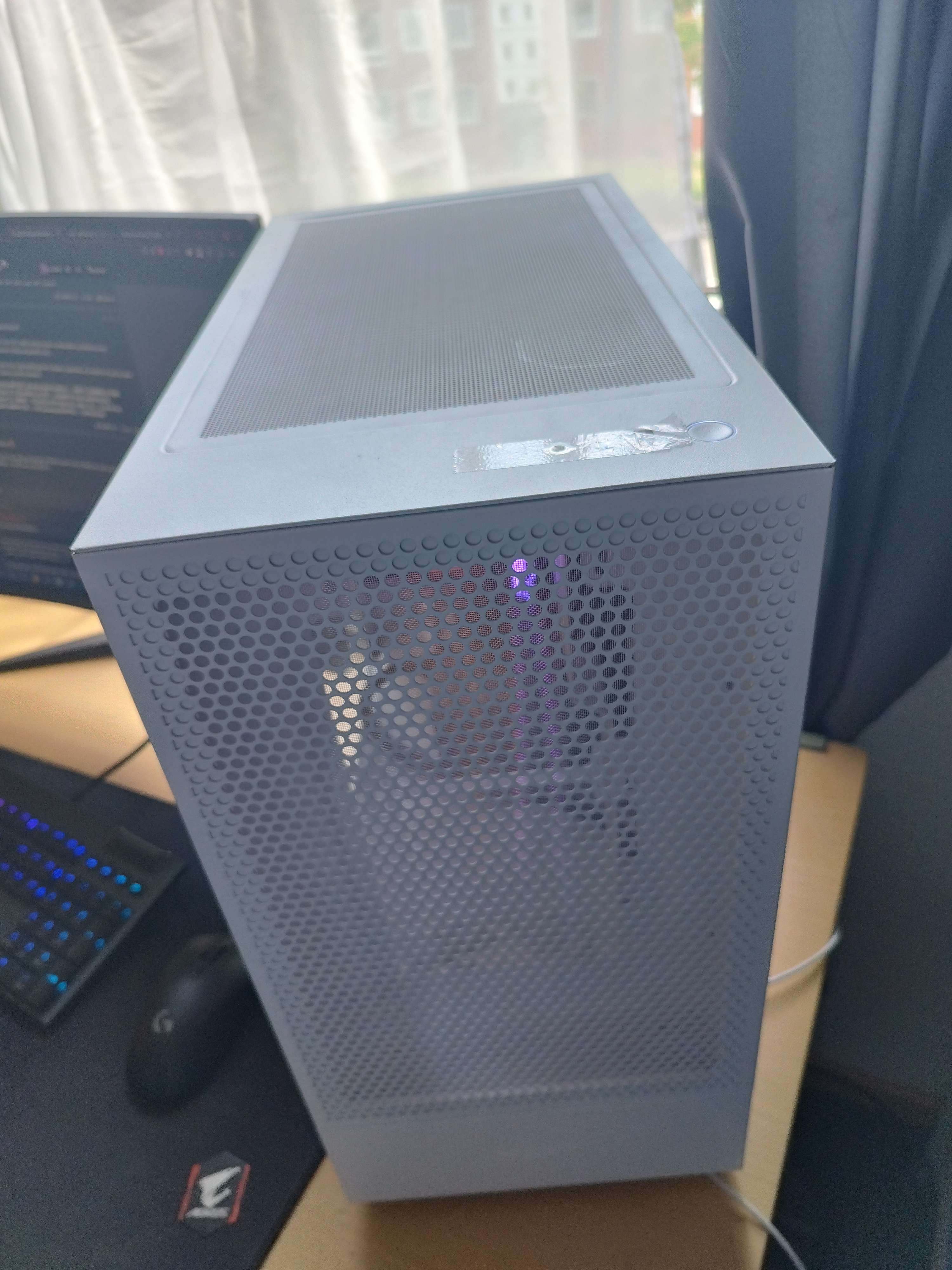

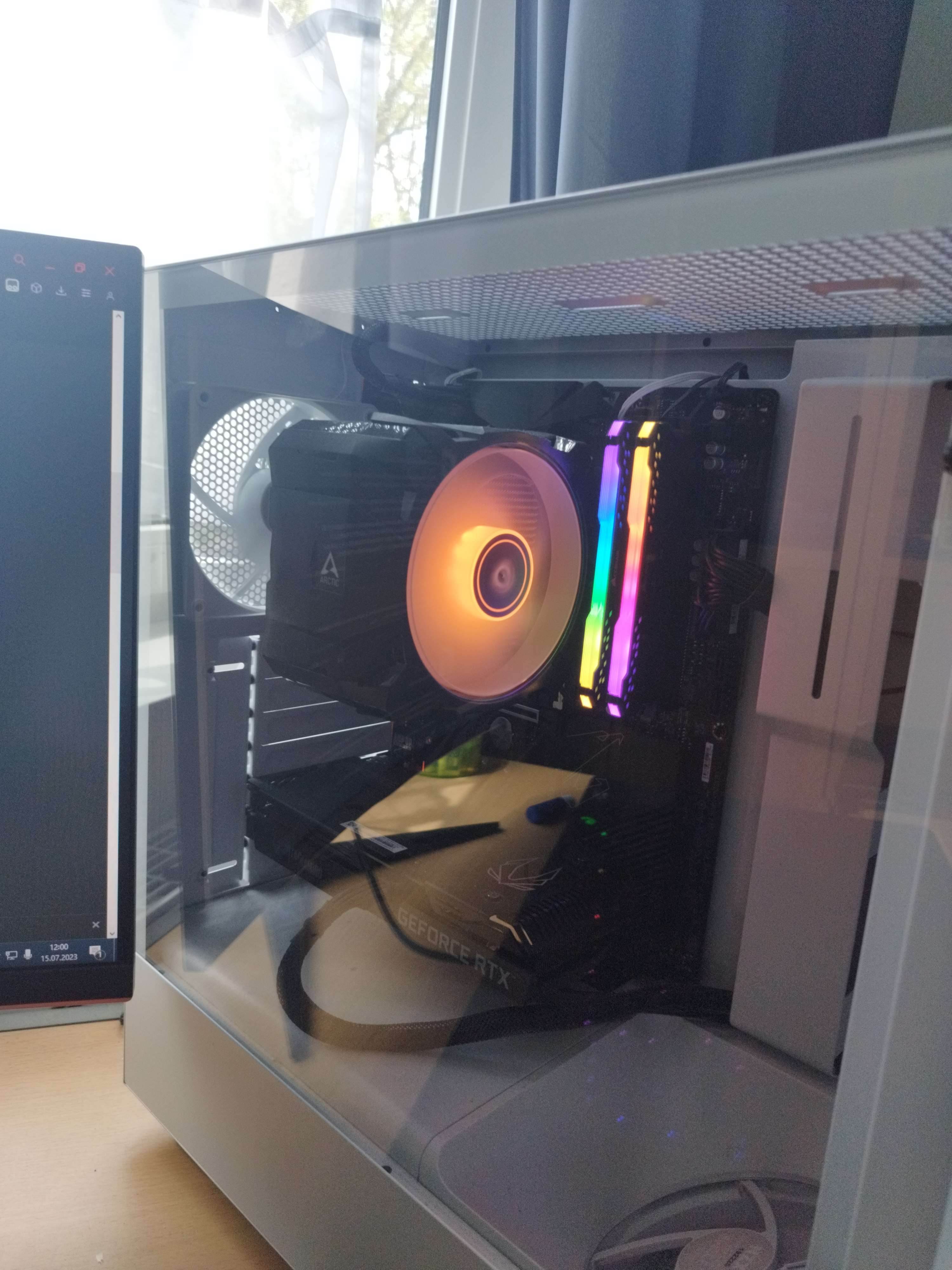

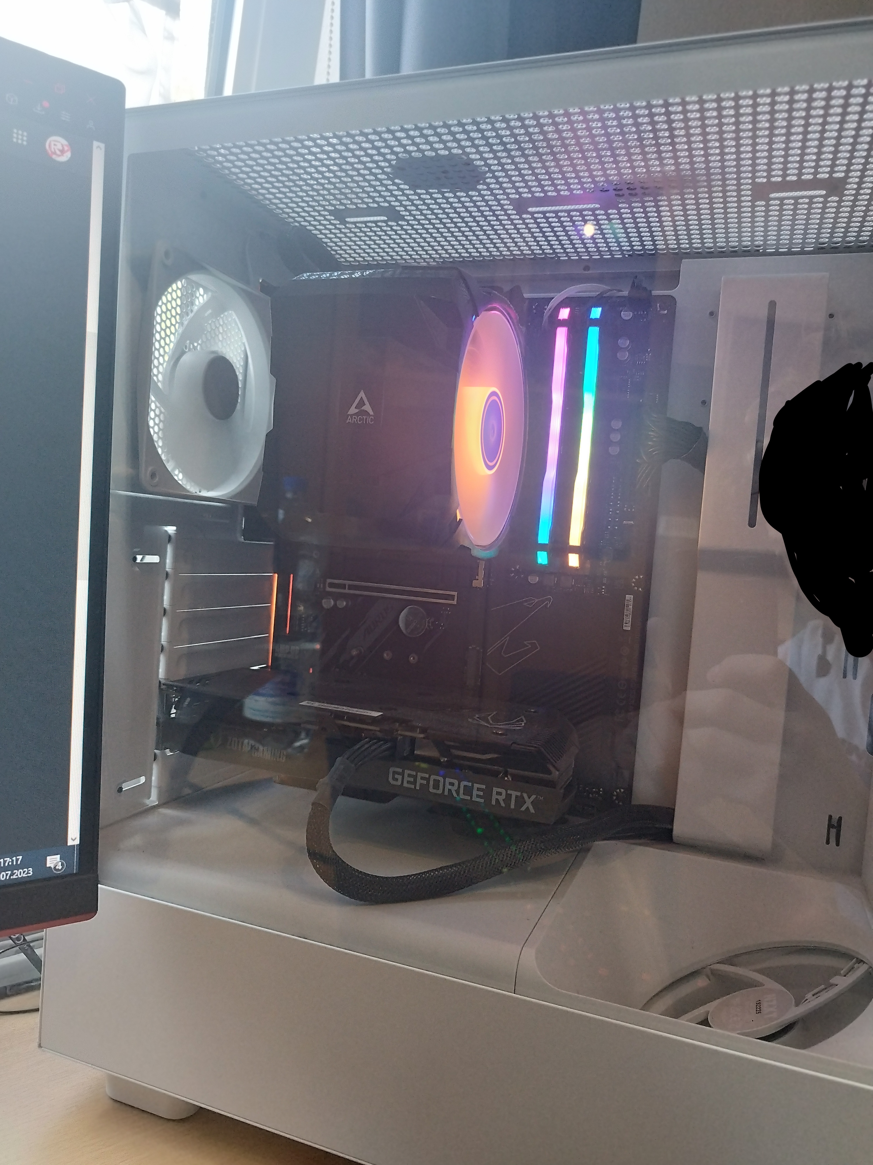

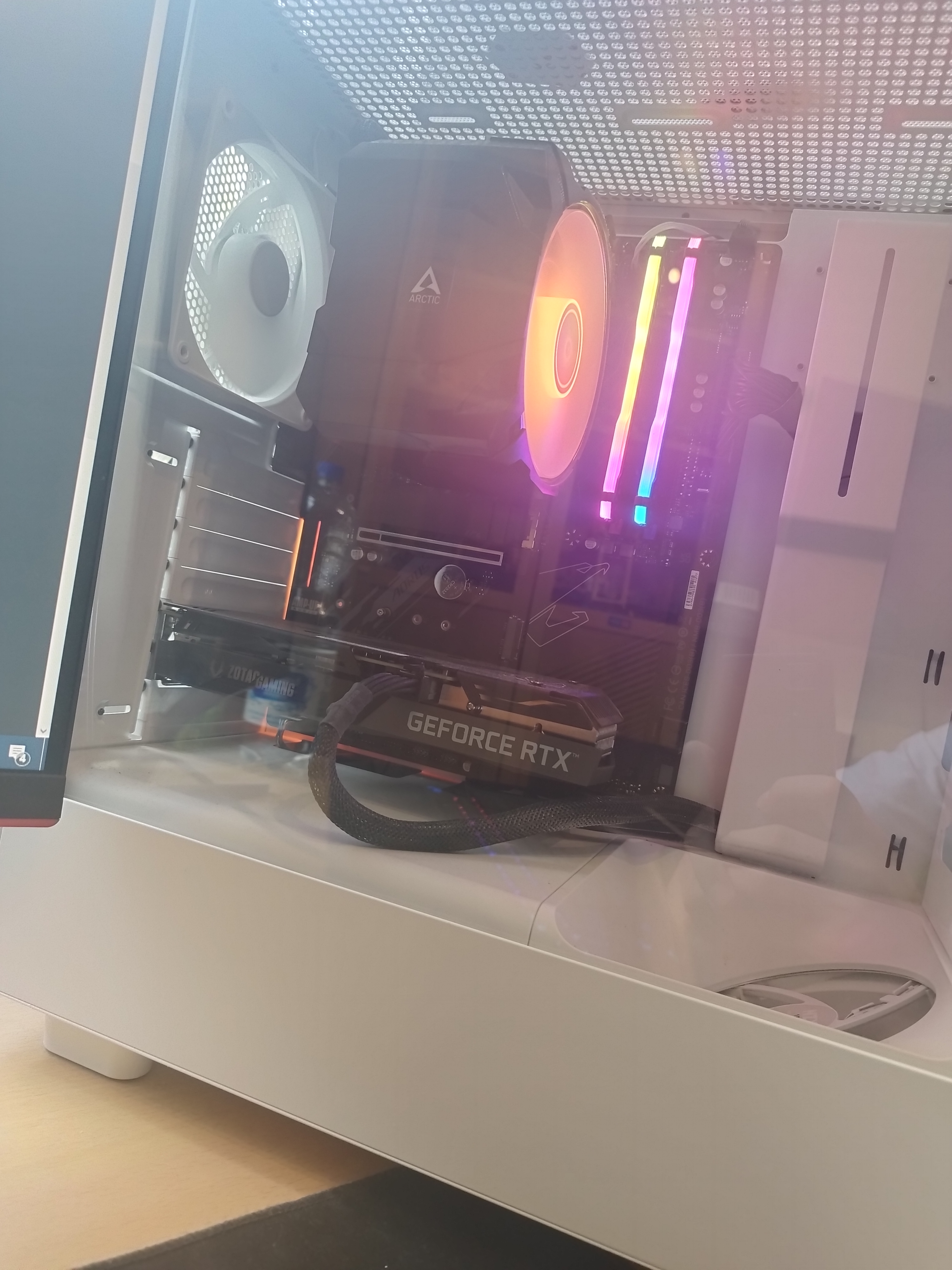

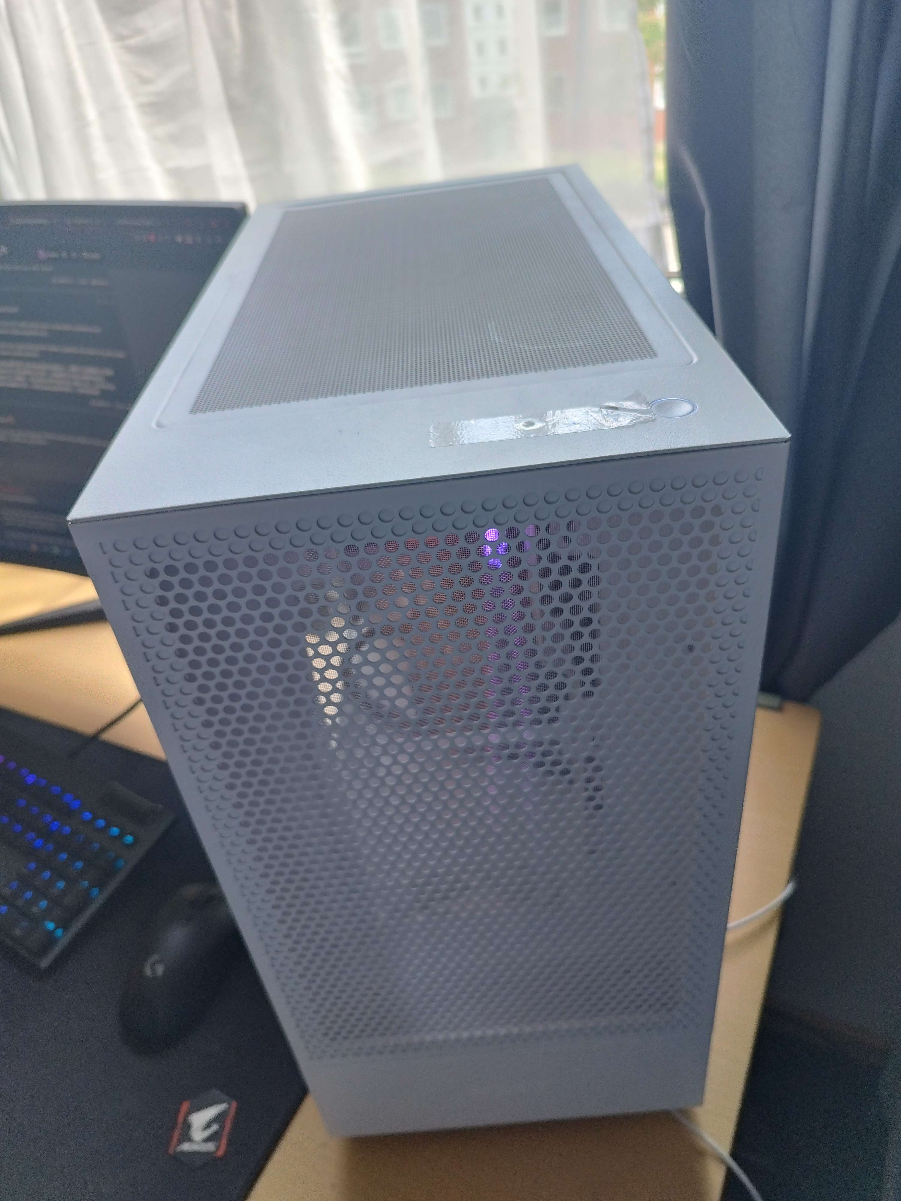

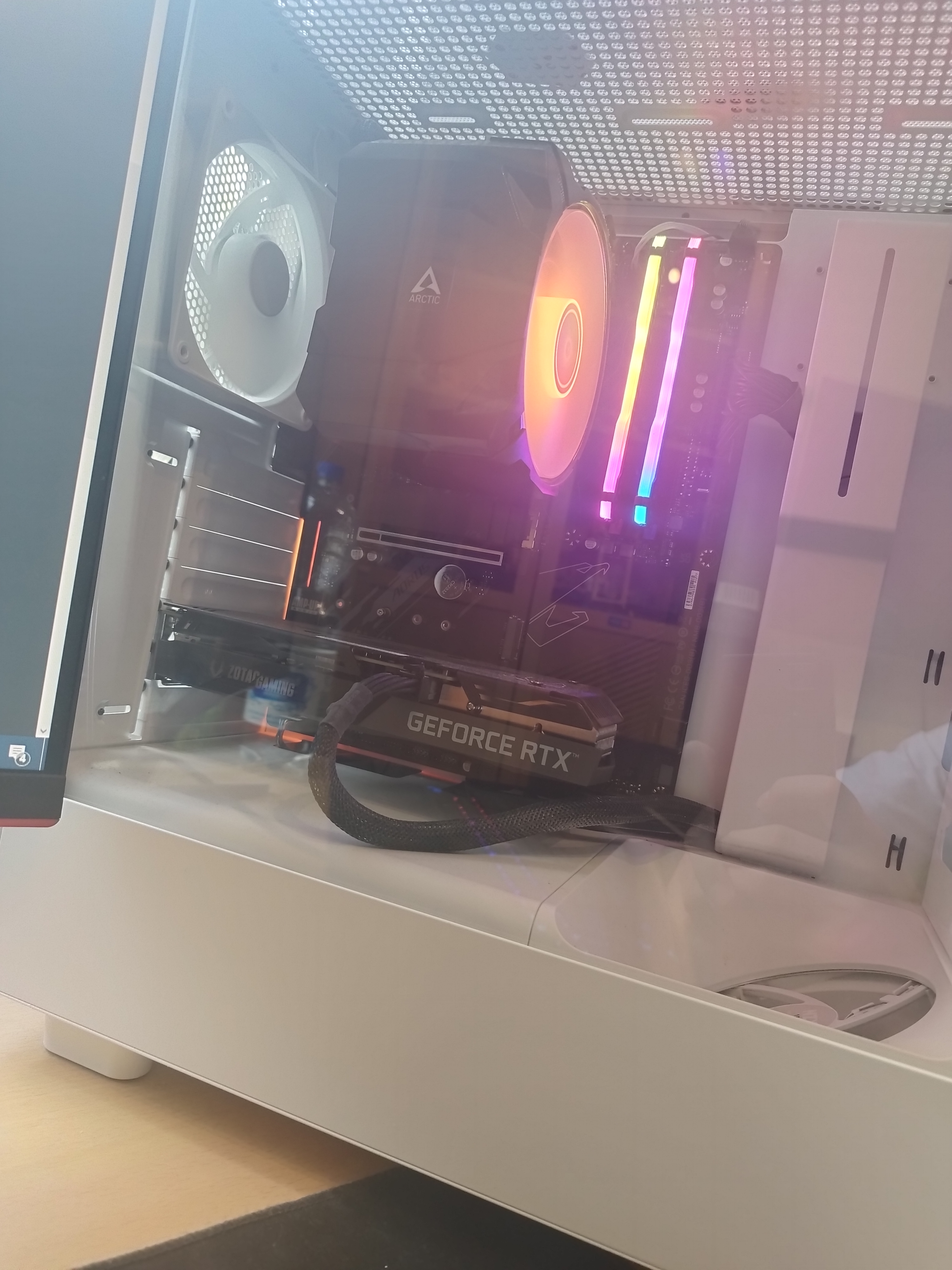

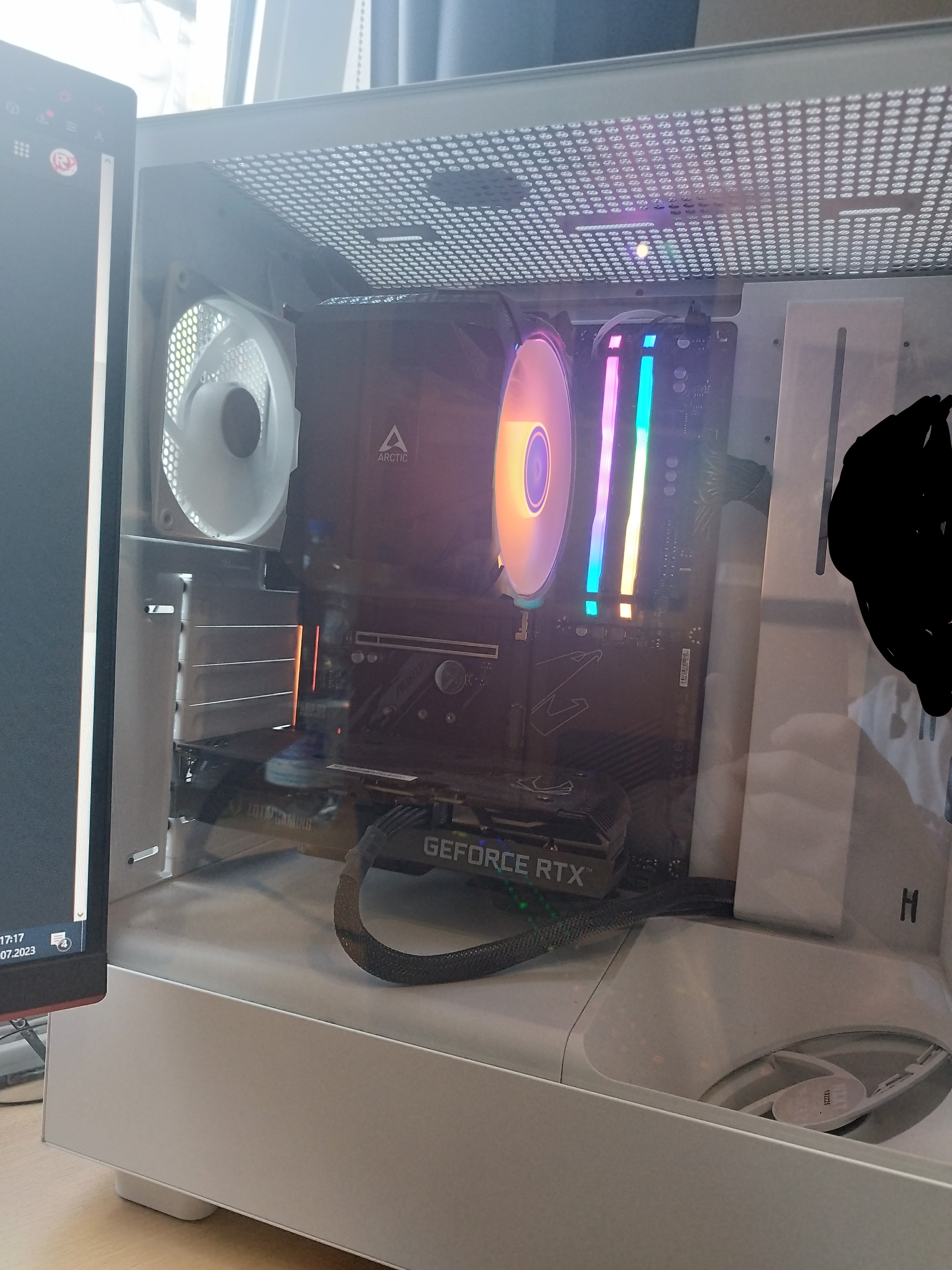

Was meint ihr welche Wasserkühlung,
wäre gut, für einen Ryzen 7 5800x?
Gehäuse habe ich momentan das NZXT H5 Flow in weiß.
Hier 2 Bilder wie's momentan aus sieht.

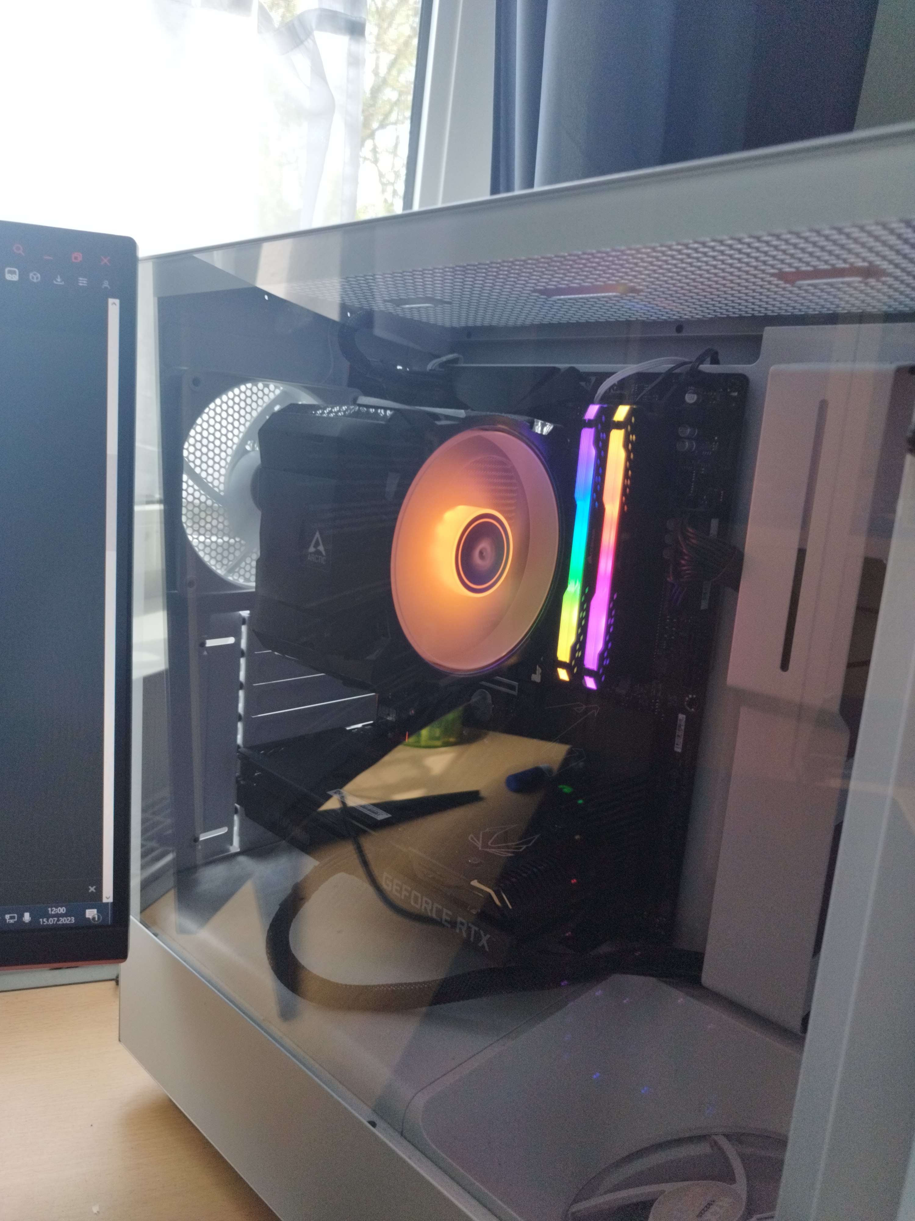

Ähm wieso ist deine GPU nicht PCIEX16-Slot angeschlossen?
Hast du überhaupt genug Airflow im Gehäuse? Der CPU-Lüfter würde nicht so dermaßen aufdrehen wenn anständiger Airflow da wäre und die Lüfterkurven richtig eingestellt sind....
Zudem wird eine AIO nicht viel bringen, wenn das zugrundeliegende Problem eigentlich ein anderes ist und es wäre schön wenn du mehr Daten zu deinem System posten könntest

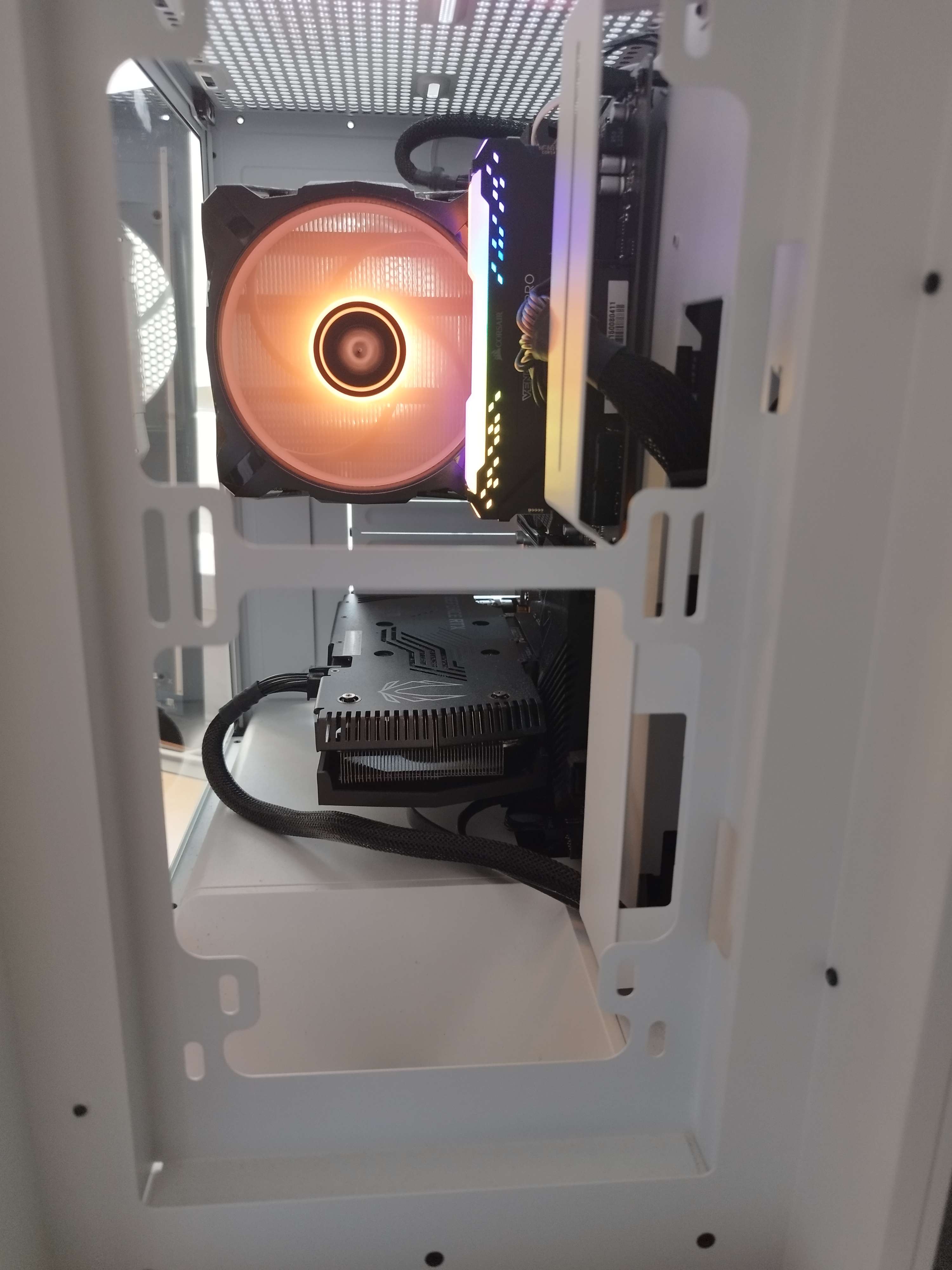

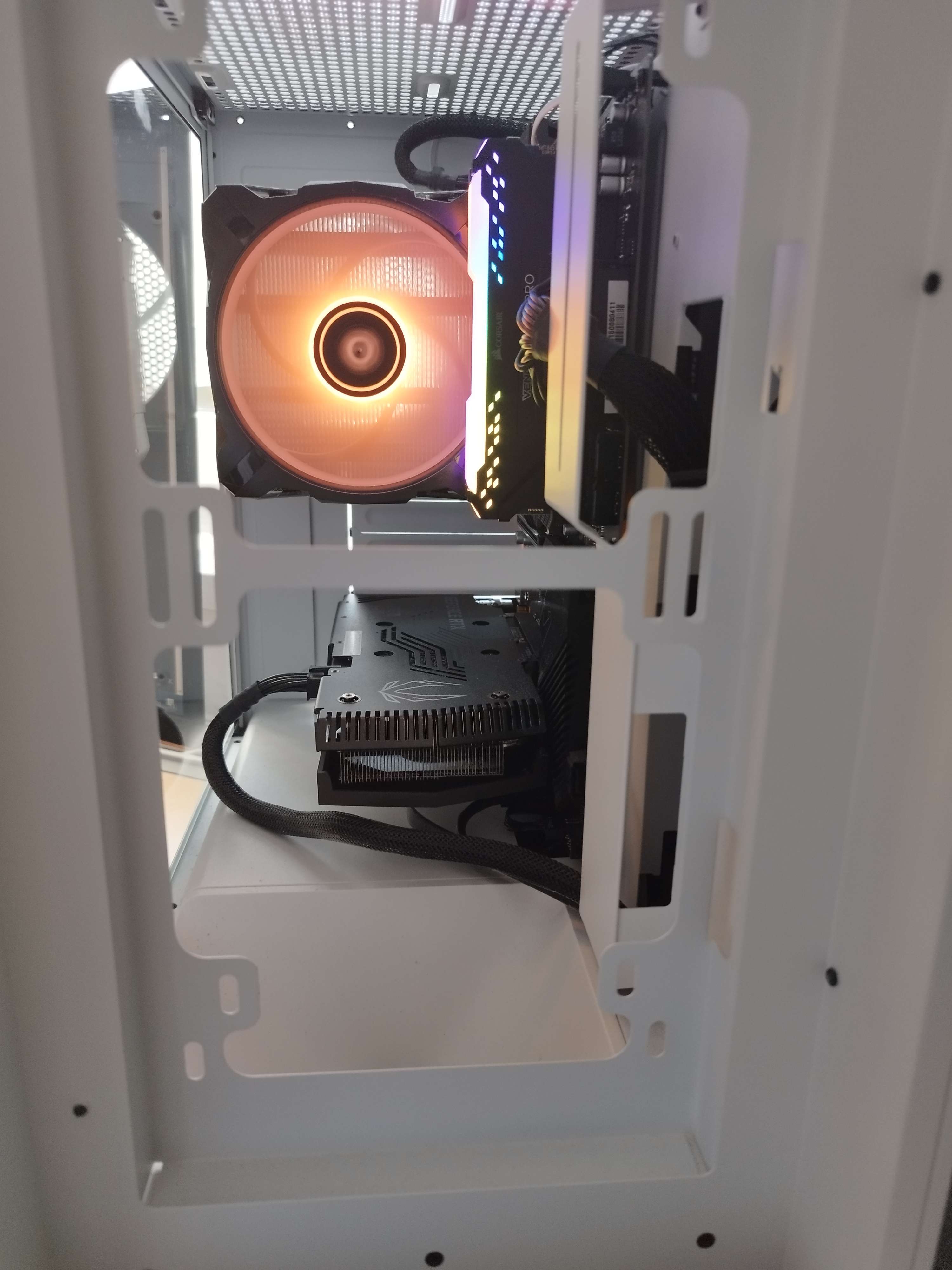

Bist Du sicher, dass Du Dir das antun möchtest? Hilfreich wäre noch ein Bild von dem kompletten Innenleben. Das jetzige ist ja nur halbgar, es fehlt der vordere Teil.

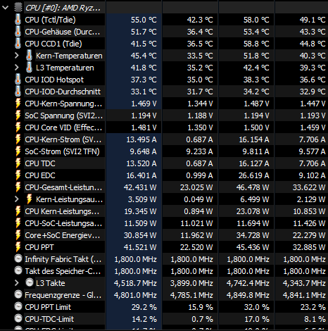

Dass beim 5800X angeblich die Temps zu hoch sind, behaupten viele, die es nicht besser wissen... Nenn mal zahlen.

Was die temps angeht
zen 1 60-70°c
zen+ 70°c
zen2 80-95°c
zen3 80-95°c ab 95" schaltete es sich ab
zen4 95°c per design bis die tbp erreicht wird von 170w 140w und 105w Abschaltung 105°c
Intel ist da extremer
Normalerweise würde zu den lukü reichen im desckel ausblasend hinten ausblasend und vorne einblasend möglichst auf druck basierende lüfter falls vorne was verbaut ist
Drewkev schrieb:
Bedeutet in Zahlen?
Jetzt im Idle bei 5% auslastung ca.40-5

ok da jetzt mehr infos zum System da sind und du neue Fotos gepostet hast:
Du hast 0 Airflow im Gehäuse.. du hast keine Lüfter vorne..... das muss du so schnell wie möglich ändern, dann gehen die Temps runter und dann kannst du auch die Lüfterkurven neu kalibrieren und sie so anpassen, dass sie leiser sind ohne Bedenken oder so :P
