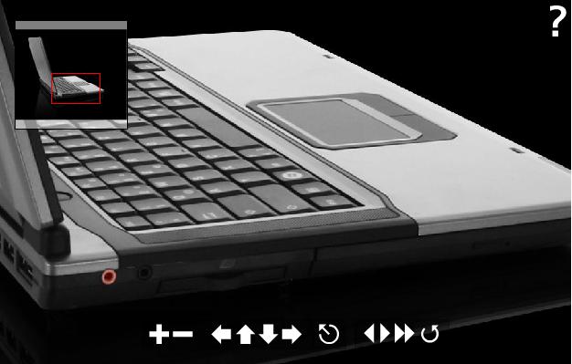

Du meinst doch sicher den:
Edit
Ah bei One heisst der 1x PC Express 34 Interessant....
Hier falls du noch Infos brauchst: http://upload.wikimedia.org/wikipedia/commons/7/77/PCCard-ExpressCard.png
