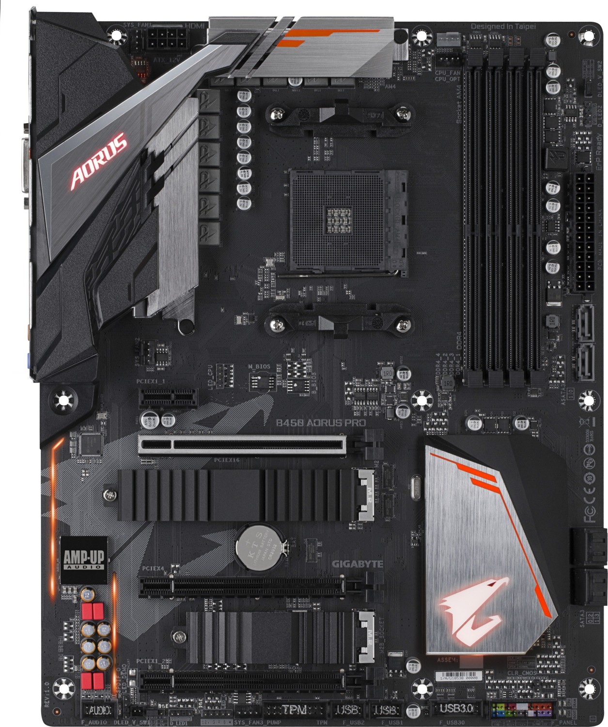

Im Anhang ist auch noch ein Bild von dem Mainboard und dessen Ports, damit Ihr nicht Googeln müsst ;)
Im vorgesehenen Slot PCIEx1_1 schon mal versucht? Es ist ja eine PCIEx1 Karte.
