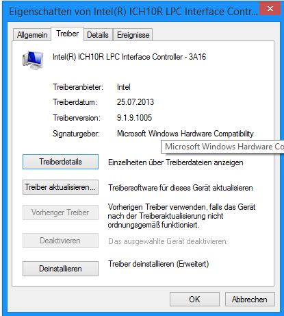

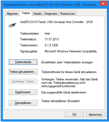

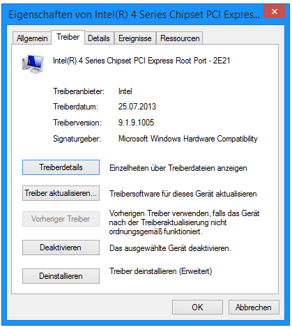

Also bei mir sieht es im Gerätemanager u.a. so aus
Jetzt versteh ich, was Du meinst. Unter Treiberdetails steht dann trotzdem noch Microsoft Corporation drin...

das meinen wir, der Treiber selbst ändert sich nicht
und wenn du jetzt mal schaust, da steht zwar als Datum 2013, die angezeigte Versionsnummer ist immer noch die aus der Zeit als der Chipsatz raus kam. Dürfte wie bei meinem zweiten PC wohl auch ein 4xer sein, da hat sich seit 2008/09 nichts mehr getan
