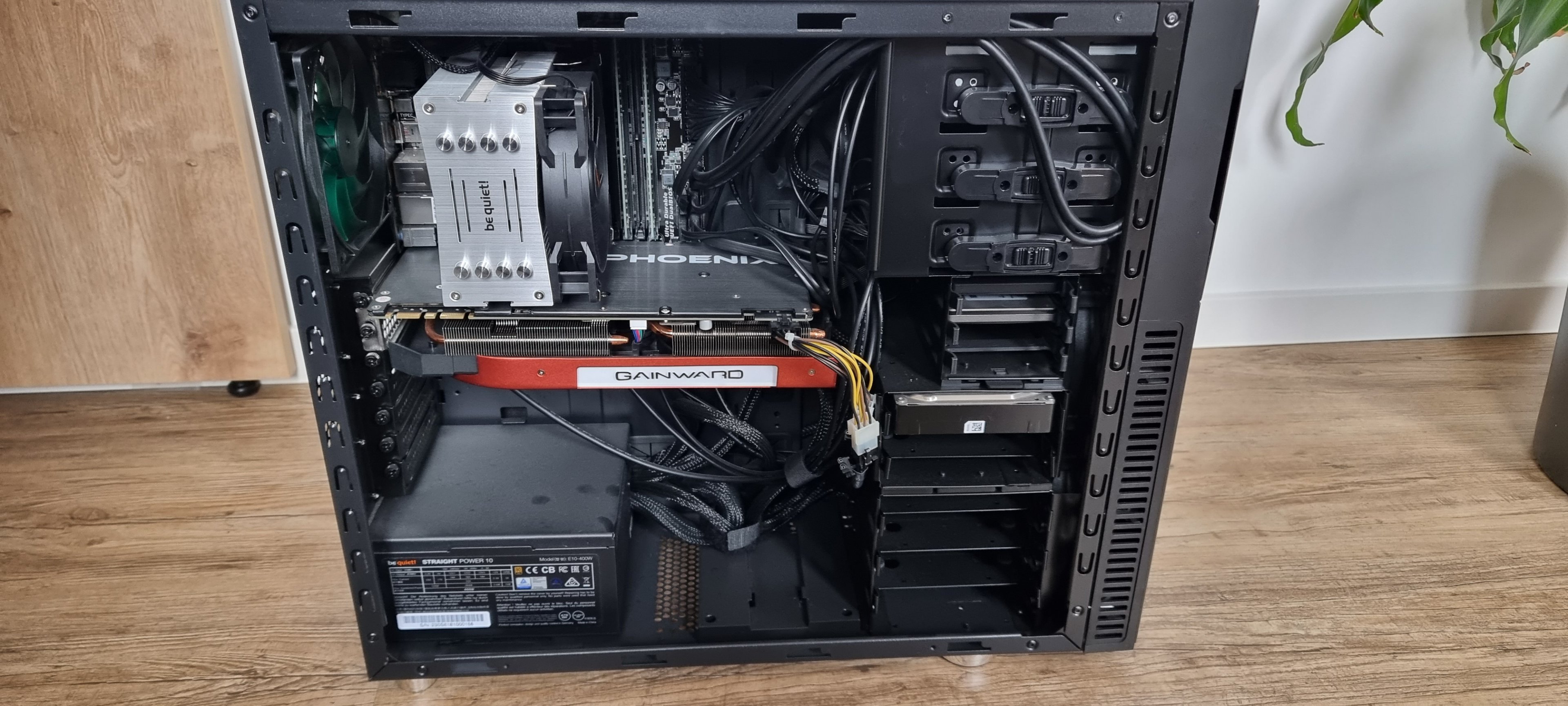

Moin moin,
ich habe fast komplett neue PC-Komponenten bestellt und frage mich, ob mein alter CPU-Kühler auf die neue CPU passen könnte oder ich auch den neu bestellen muss.
Allerdings weiß ich nicht mehr, welchen Kühler ich habe. Hilft da eventuell ein Bild um das herauszufinden?
Würde der auf einen 13600KF mit einem ASRock B760M Phantom?
Danke und Gruß
Rein vom Bild her ist es ein Pure Rock 2, wenn der relativ aktuell ist und du alle Befestigungsmittel hast, sollte der passen. Aber keine Garantie dafür.
Reaktionen: EasyTJ
Sieht aus wie ein be quiet! Pure Rock (BK009) mMn für einen i5-13600K(F) etwas unterdimensioniert Kühlungstechnisch. Der ist bis 150W klassifiziert einen ab 200W aufwärts wäre besser.
Reaktionen: EasyTJ

Den kühler habe ich vor bestimmt min. 5 Jahren gekauft, als er hier empfohlen wurde
Taugt der denn noch was oder würdet ihr einen neuen empfehlen?
Wlp bräuchte ich auch und reinigen müsste ich den dann ja auch noch
be quiet Pure Rock Silver
Reaktionen: EasyTJ
Ich sah den Pure Rock per se noch nie als Empfehlung, es sei denn man hat wirklich ein sehr genügsames Setup am laufen.
Da du also sowieso ein LGA1700 Kit bräuchtest (kA ob du für dieses zahlen müsstest), könnte man sich überlegen, diesen in den Ruhestand zu schicken oder in einem weiteren "kleinen" System zu verbauen.

für gaming wird der Pure Rock reichen (halbwegs gescheiter airflow vorausgesetzt*), volllast mit offenen limits wird eng.
* soll das Deep Silence 3(?) übernommen werden?

Keiner was zu dem Adapter an der GPU?
Nungut, dann ich.
Raus damit!
Hatten so einen vor paar Tagen hier im Forum gehabt der abgebrannt ist.
Weshalb der Adapter?
Reaktionen: Tevur
@Skudrinka Seine Frage bezog sich NUR auf den Kühler des alten Systems (Foto) laut TE sind die Komponenten für das neue LGA1700 System mehr oder weniger en route.
Der Adapter der GraKa ist schlecht? Das war damals normal so gekauft und hielt bei mir zum Glück 5 Jahre +
ja. und der ist hier vor allem komplett unnötig; das NT hat zwei 6/8pin. warum also dieser adapter?
