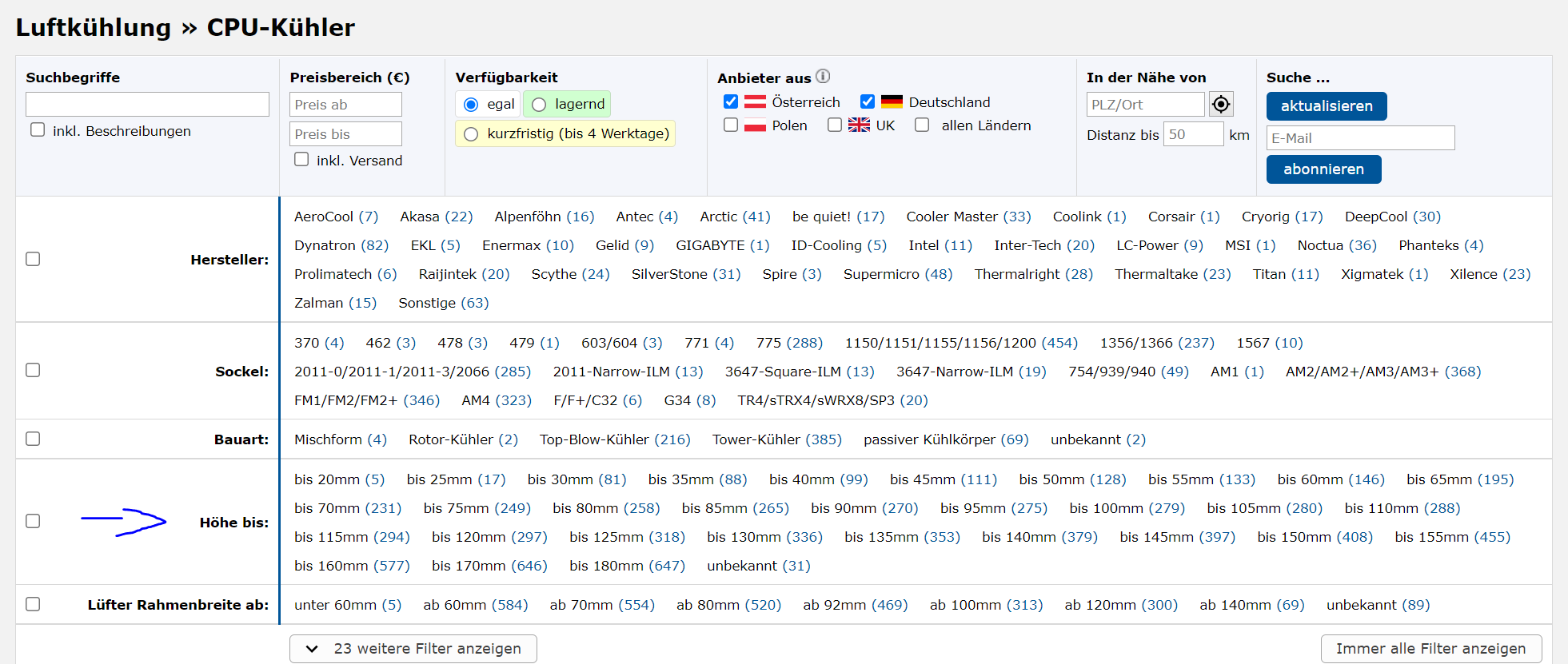

Wenn das Gehäuse gesetzt ist würde ich folgendes machen:
-- Messen wieviel Platz ist
-- Alternativ Datenblatt bei LC Power
Dann
geizhals.de
Dort filtern:

"CPU Kühler bis zu: 145mm"

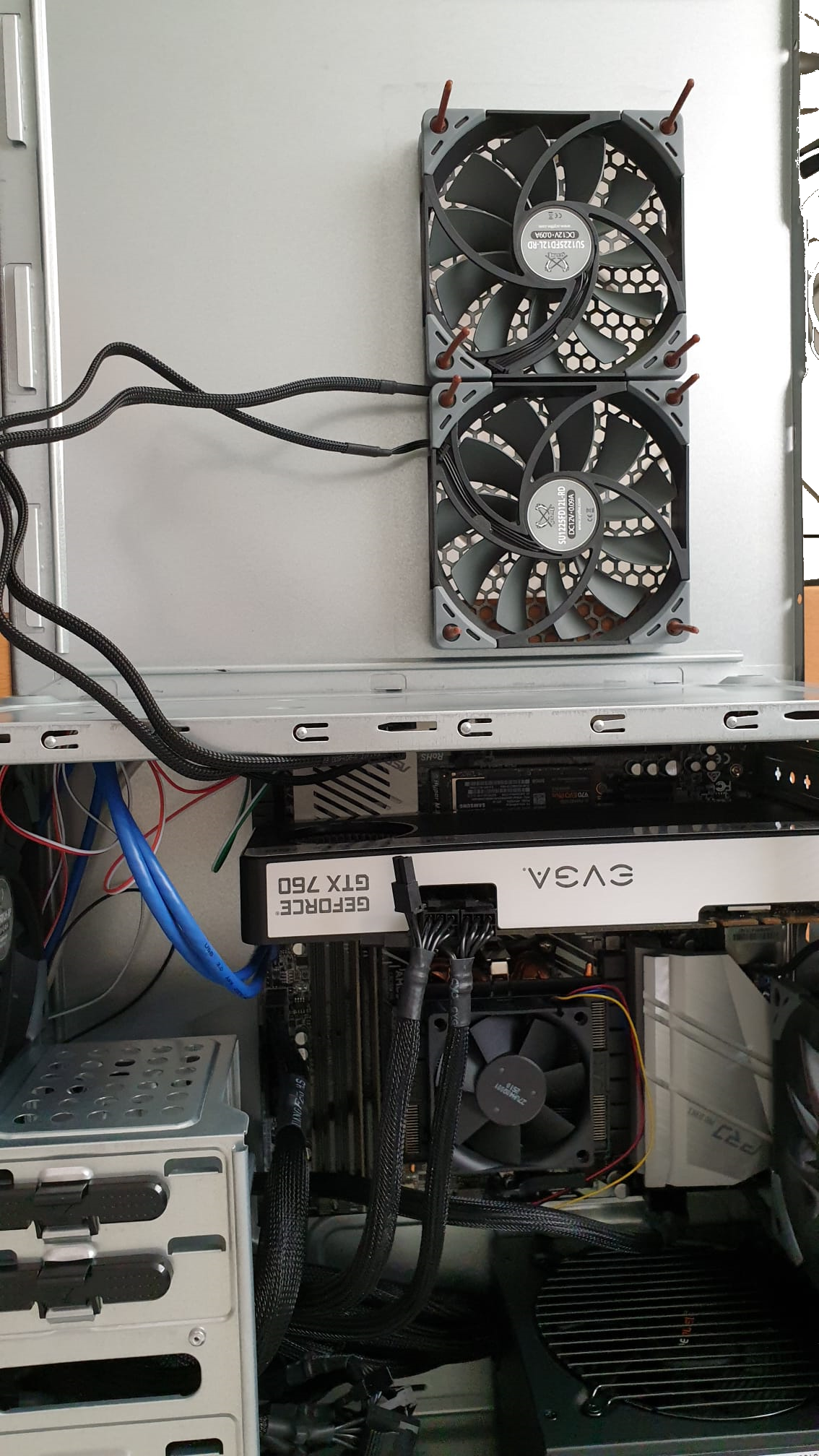

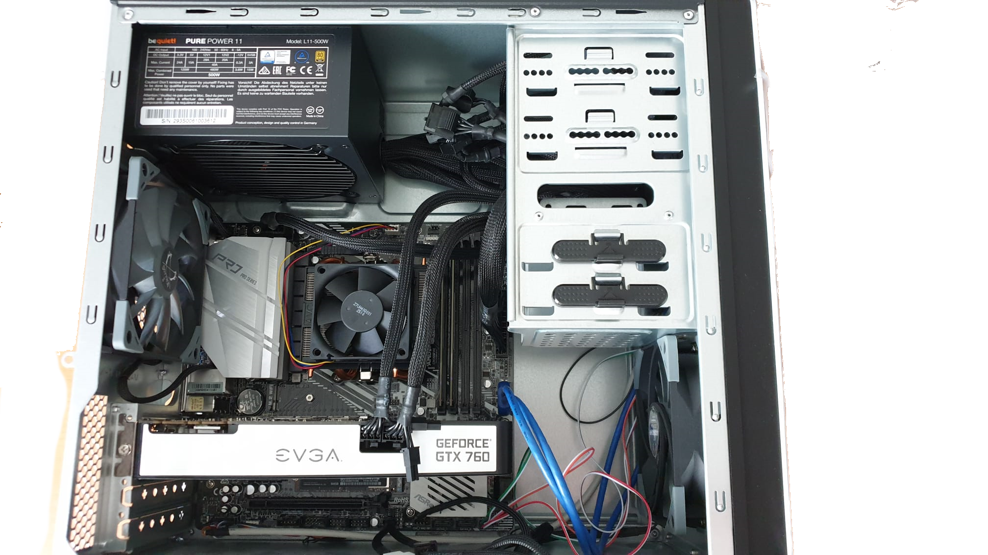

Für einen besseren Gesamteindruck der Hardware und des Gehäuses habe ich hier einmal ein paar Bilder des Systems:
Die Grafikkarte (760) da ist nur vorrübergehend, da die GTX1060 die da rein soll noch im aktuell benutzten System verbaut ist (Ist auch eine Blower-Karte).
Ich vermute eine Wakü wäre dann wohl am besten geeignet ?
Und wo soll die AIO hin ?
In die Seitentür wird dann super fummelig, wenn es eine 240er ist.
240 passt aber nur in die Tür....wenn die Bohrungen denn passen :)
Eine 120er ist nicht wirklich besser als ein guter Luftkühler.
Ich bleib dabei: bei Geizhals nach Kühlern schauen die von der Höhe passen.

Wenn das Blech an der Tür recht dünn ist (was bei Gehäusen in der Preisklasse gut möglich ist) , könnte es auch passieren, dass sich die Vibrationen durch Lüfter und Wasserpumpe akustisch bemerkbar machen.

Ok ich glaube ich behalte einfach diesen Boxed Kühler der übergangsweise drauf war. Soweit ich weiß schafft der Lüfter davon 6000rpm. Sollte hoffentlich reichen. Ich kann sonst nichts gutes passendes finden.
Dass das reicht, damit der 5800X volle Leistung bringen kann, wage ich zu bezweifeln. Ganz davon sind 6000 rpm echt unangenehm.
Würde auch sowas wie den NH-D9L oder den C14S verbauen. Die passen mit den seitlichen Lüftern und reichen zwar vielleicht nicht für maximale Taktraten in allen Lebenslagen, aber zumindest wird es damit akustisch vertretbar.
Ich würde bei TopBlowern bleiben. Da hat man direkt die frische Luft von draußen und da oben das NT verbaut ist, kann sowohl das NT als auch der hinten verbaute Lüfter die warme Luft abtransportieren.
Da eine AIO nur bedingt lange schläuche hat, were das in der Tat spannend. Würde mich aber echt interessieren ob die da Platz findet. xD
Reaktionen: wrglsgrft und Irgendjemand123
Ich hätte auch noch ne Corsair H45 rumliegen die ich neu gekauft hatte. Mein Gedanke war damals dass die hinten unter dem NT platziert werden könnte, allerdings bin ich von dem Teil nicht wirklich überzeugt nachdem ich mir ein Teardown davon angesehen habe. Die hat vermutlich nicht viel Kühlleistung.
