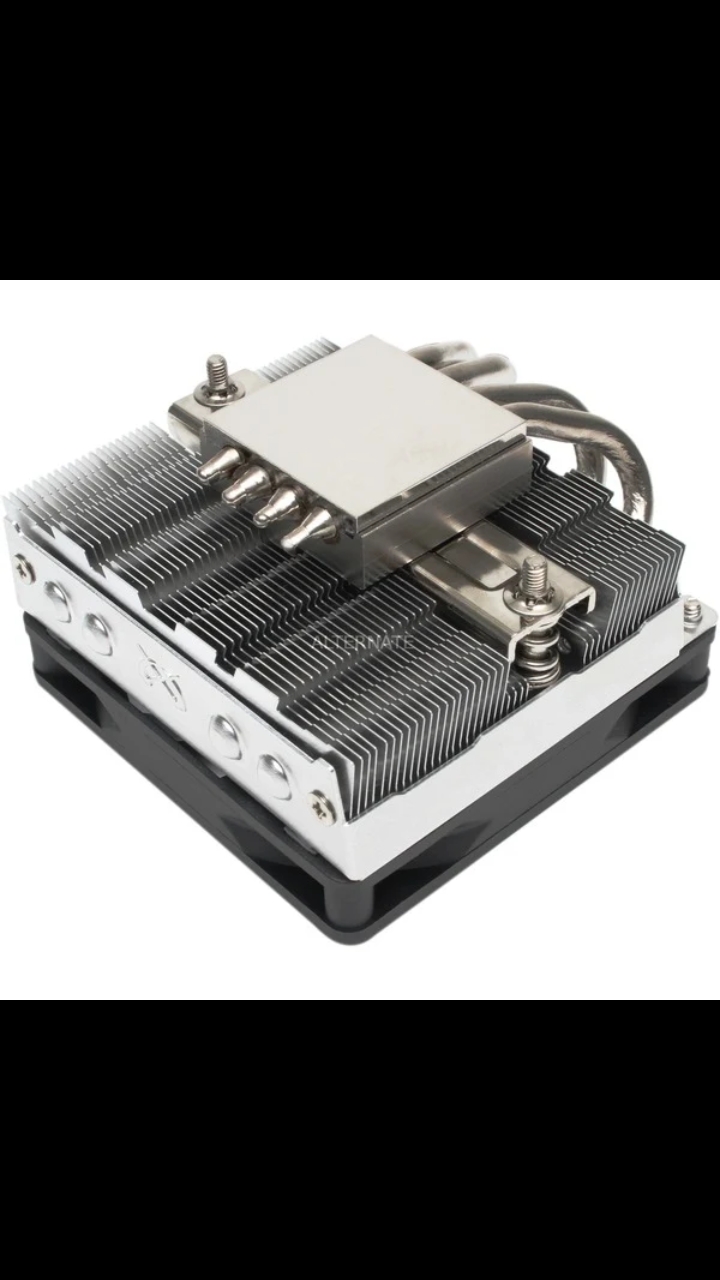

Ich hätte am liebsten einen Top blow Kühler. Ich hatte überlegt den ,,Scythe Shuriken 2" zu nehmen allerdings steht dort ärgerlicherweise keine TDP Angabe...
Gibt es eventuell Alternativen zu diesem in der selben Bauform ?
Ich glaube kaum, dass der genug Kühlleistung für einen 5800x bringt. Der ist ein ziemlicher Hitzkopf. Da braucht es was deutlich stärkeres. Der Mugen 5 wäre da schon besser geeignet. Oder gleich ein entsprechender Noctua-Kühler. Kostet mehr, bringt aber auch deutlich mehr.

Es stehen bei vielen Kühlerhersteller keine TDP-Angaben mehr, weil die Prozessoren zwar noch immer mit einer TDP angegeben werden, aber diese entspricht nicht mehr der Realität.
Nenne mehr Details und dann kann man dir evtl. helfen. Mit dem Mickey Mouse Kühler wird das eher nichts.

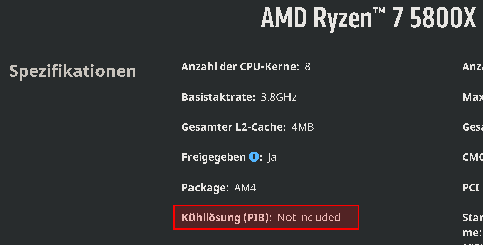

Ist da nicht normal ein Top Blow Kühler mit dabei ?

AMD hat sich wohl gedacht, dass sowieso die meisten Leute bei den starken CPUs die noch bei 3xxx mitgelieferte Kühllösung gegen was deutlich Besseres ersetzen und sich die Kosten für diese Kühler gespart.
Im Ausgleich wurden dann die Listenpreise ggü. 3xxx erhöht, das war die logische Konsequenz.

Alternativen gibt es ein paar. Die Frage ist was für du dir unter Alternativen genau vorstellst? Wenn es dir rein um die Bauform, also Topblower gibt, da gebe es ein paar welche zu mindest mehr Kühlleistung bringen wie der Shuriken.
