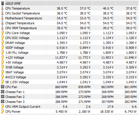

Zum Vergleich, meine Komponenten:
790163
Ich habe mit ASUS Software fast nur schlechte Erfahrungen. Ich stelle einfach im BIOS eine passende leise Lüfterkurve ein und gut. Wie und ob das bei Dir auch geht steht im Handbuch.
Aber mal abgesehen davon, dass Du die Dinge besser konfigurieren kannst, ist die CPU Temparatur im Idle mit <= 2000 RPM viel zu hoch.
Reaktionen: xAlternativ
