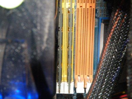

Von daher würde ich als Empfehlung noch den Baram in den Raum werfen,
der zeigt in die richtige Richtung, die Leistung ist nur knapp hinter dem Mugen 2 ( der auf jeden Fall auch eine Empfehlung wert ist ) - im Gegensatz zu diesem verdeckt er aber keine RAM-Slots da er relativ schmal ist ( bzw nicht tief ist )
Reviews
http://www.testseek.de/computer/kuhlung/ThermoLab_Baram-p-466B9D0C-240A-780F-C852-8667E4900CF5.html
http://www.testseek.com/computers/c...m-p-466b9d0c-240a-780f-c852-8667e4900cf5.html
und ein Foto von der relativen RAM - Freiheit bei Lüftermontage Richtung RAMs ( bei Montage des Lüfters an der RAM abgewandten Seite hat man dort noch einmal 2,5 cm mehr Platz )
