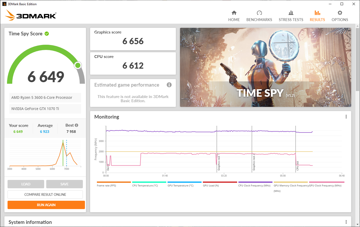

Einmal einen 3DMark Test
(https://www.3dmark.com/3dm/66892813?)
Und hier von der sehr unbeliebten Seite:

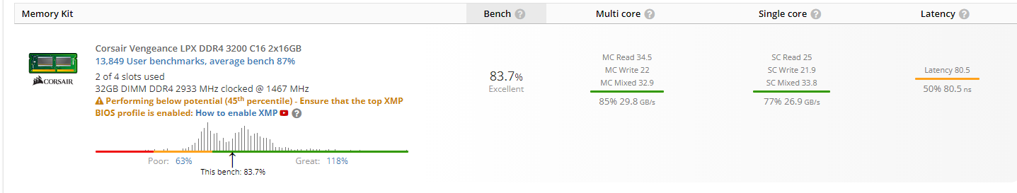

Ich muss sagen ich bin zufrieden, wobei das der nur mit 1470 MHz läuft wasn da los?
Hab bei der Option A-XMP (stand da) Profil 1 genommen soll iwie die Werte CL16-20-20-38 haben und 3200 MHz und das Profil genau das gleiche.
Bei Frequency hab ich [AUTO] gemacht und darunter stand als wären AUTO quasi 3200 MHz
Komisch.

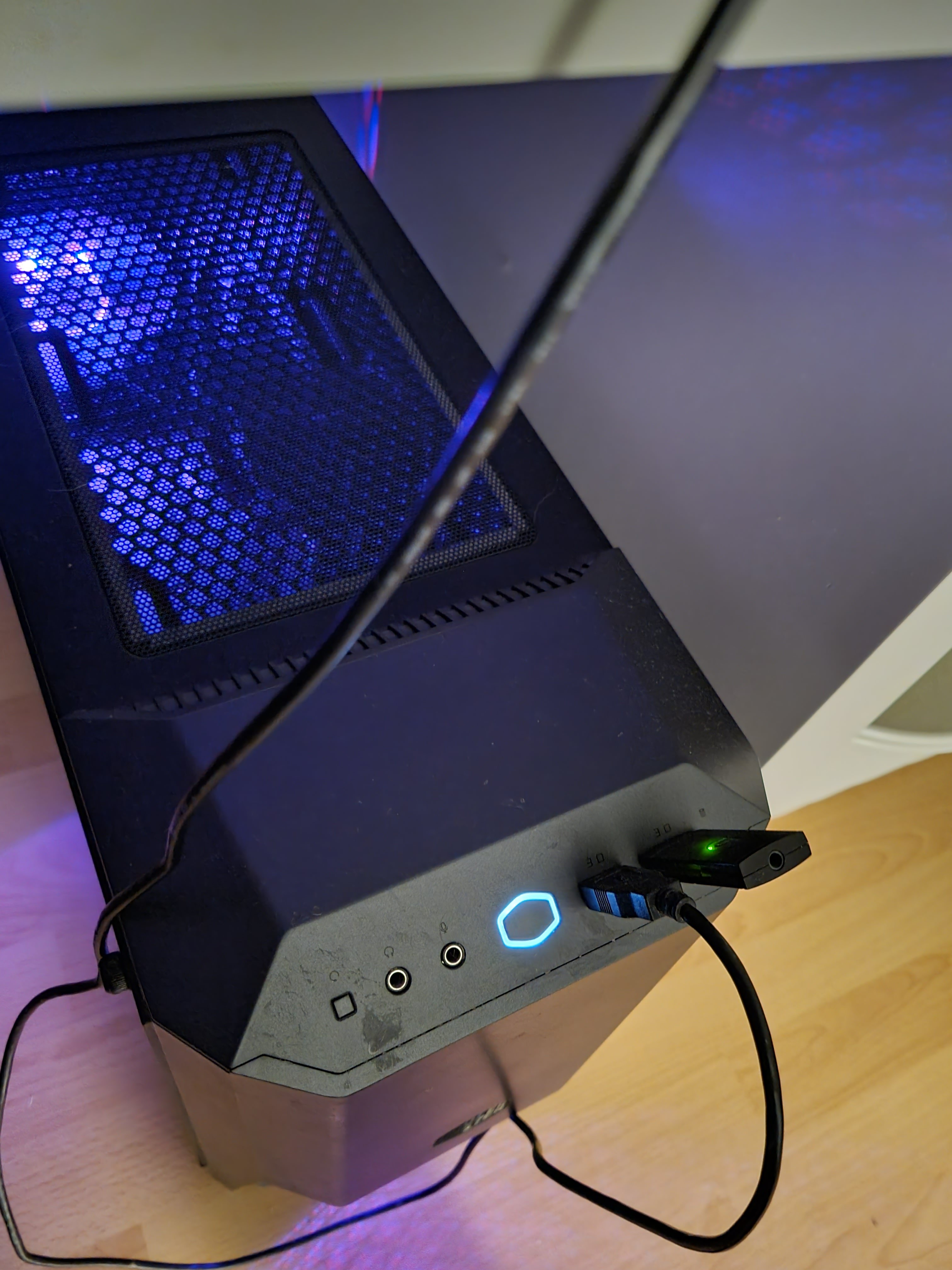

Ich hab was krasses herausgefunden: Wenn ich an meinen PC die AUX Verbindung mit zum Beispiel Kabelkopfhörern (die man früher am Handy dran hatte) rein stecke und darüber den Sound verfolge, ist das Knistern und knacksen weg. Benutze ich aber meine Kopfhörer die per USB-Dongle (vom Headset der) den Sound höre knistern und knackst es. Aber das ergibt für mich keinen Sinn weil 1. wieso ist mein PC nur bei manchen Spielen so ausgelastet in irgendeiner Form, dass das den Sound vom Headset beeinträchtigt und auch nur das. Dagegen wenn ich Kopfhörer über das AUX Kabel anstecke ist alles fine.
Irgendeine Idee?
EDIT: Das Headset ist über USB-Dongle verbunden
Irgendeine Idee?

Was darf man unter Headset mit USB-Dongle verstehen? Wireless?
Welches Headset genau hast du?
Steckt es am Mainboard oder an einem USB-Hub bzw. Front-Panel vom Gehäuse?
Stop oder so Klingt das für mich als wäre nicht der PC mit seiner Auslastung das grundlegende Problem sondern eher das Headset an sich.
- Feb. 2019
- 197
Jawrglsgrft schrieb:Wireless?
Das Logitech G933 (Wireless)wrglsgrft schrieb:Welches Headset genau hast du?
Front-Panel vom Gehäuse jawrglsgrft schrieb:Front-Panel vom Gehäuse?
Unten rechts das Ding mitm grünen Punkt
Kann sein ja aber ich weiß es halt auch nichtwrglsgrft schrieb:sondern eher das Headset an sich.
Ich hab vorne ja zwei USB-Plätze hab von dem einen auf den anderen gewechselt komischerweise ging es dann bis es wieder angefangen hat zu knacksen so komisch.
