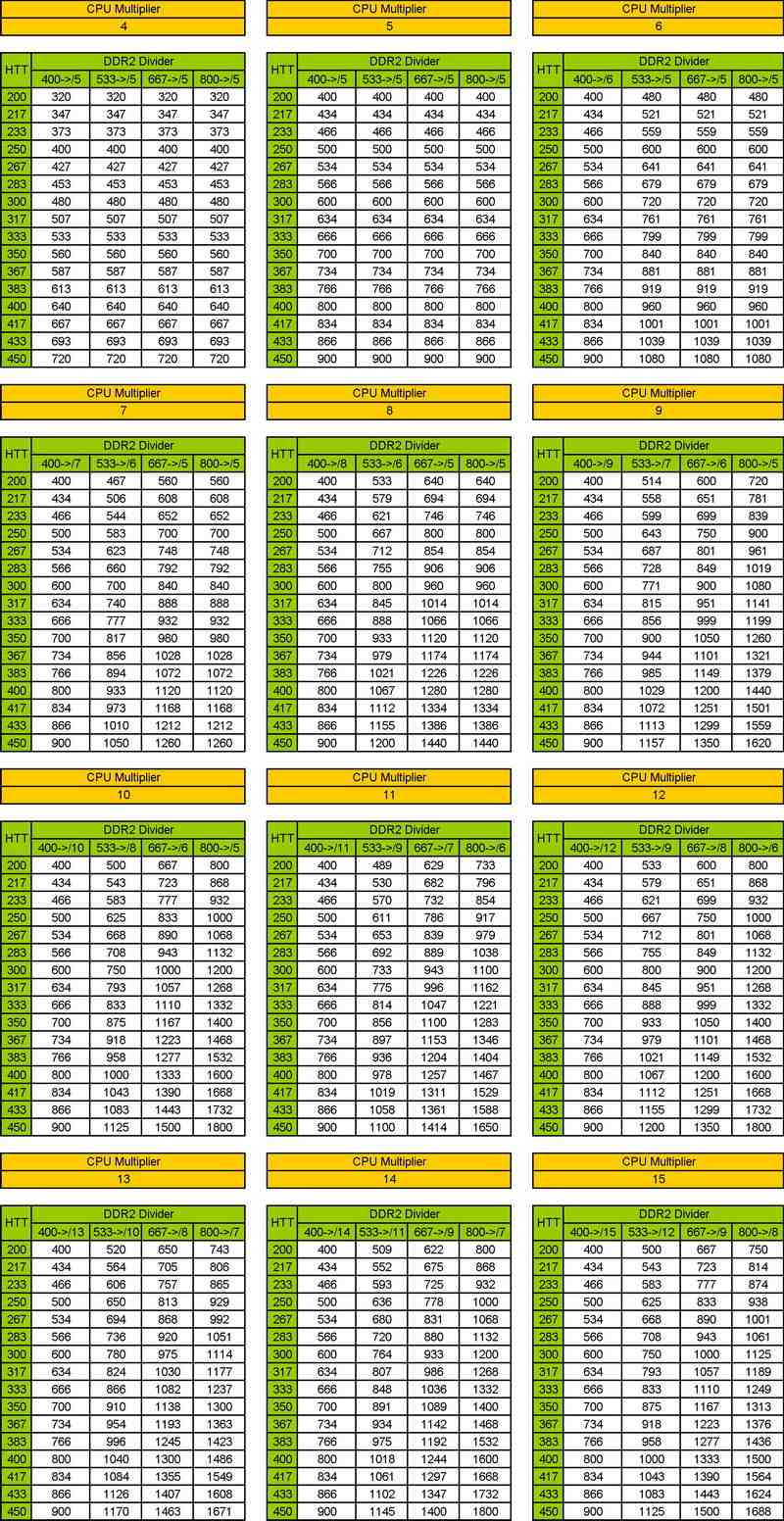

Der X2 4600+ taktet mit 2,4Ghz - bei 400Mhz Ramtakt macht das einen glatten Teiler von 6 - ergo perfekt.
Und warum ist der Multi 10 am "idealsten" (ideal kann man nicht steigern!)? Vllt meinst du damit, dass 2000Mhz durch 5=400 und durch 6=333Mhz ergibt, was den Standard DDR2-800 bzw DDR2-667 entspricht. Aber das hat ja sowas von rein gar nichts mit dem Multi - oder dem Thema hier! - zu tun!

Hab mal ne "A64 Ramtabelle" angefügt. Leider sind nur ganze CPU-Multis vertreten [...].
Da kein OC erwünscht ist, sollte man natürlich stets unter "HTT 200Mhz" nachschauen.
