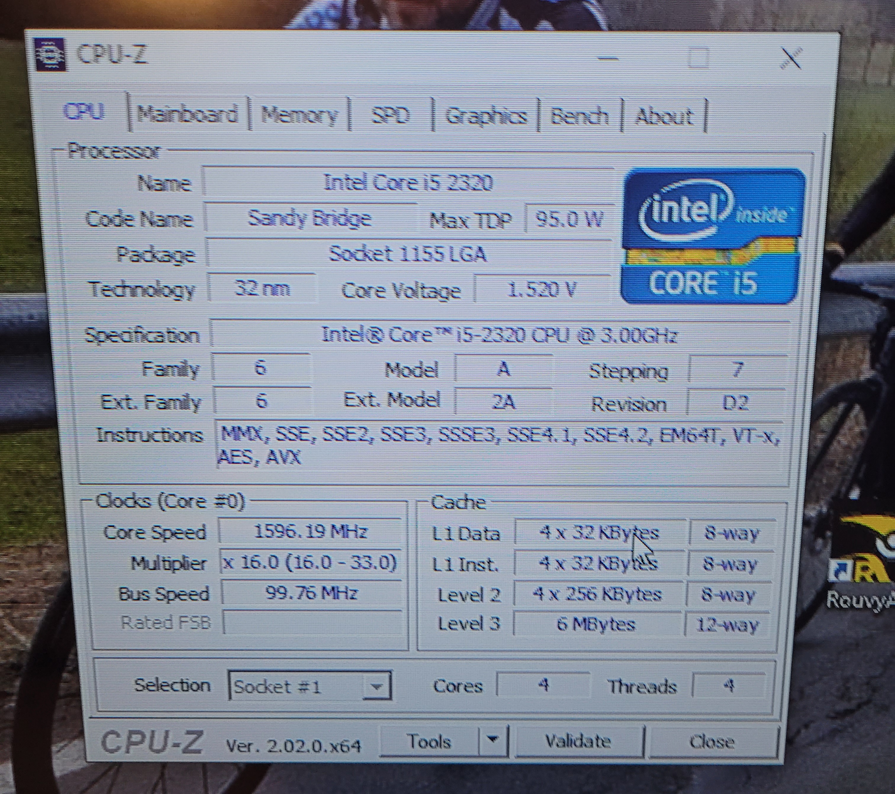

  • Prozessor (CPU): Core 5 2320

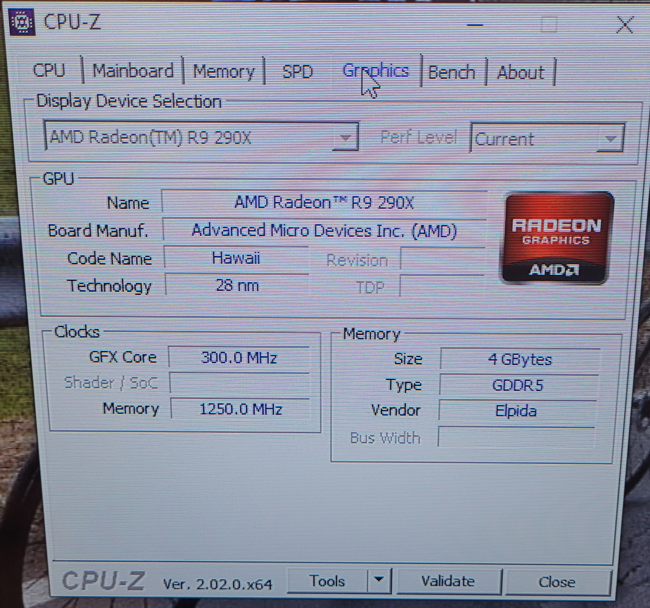

  • Aktuelle/Bisherige Grafikkarte (GPU): Radeon R9 290X

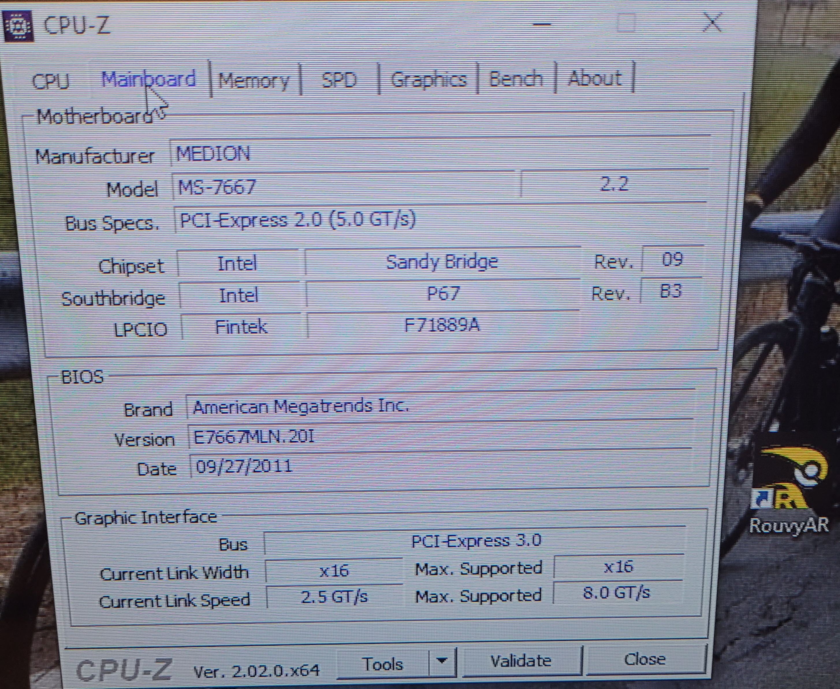

  • Mainboard: Medion MS-7667

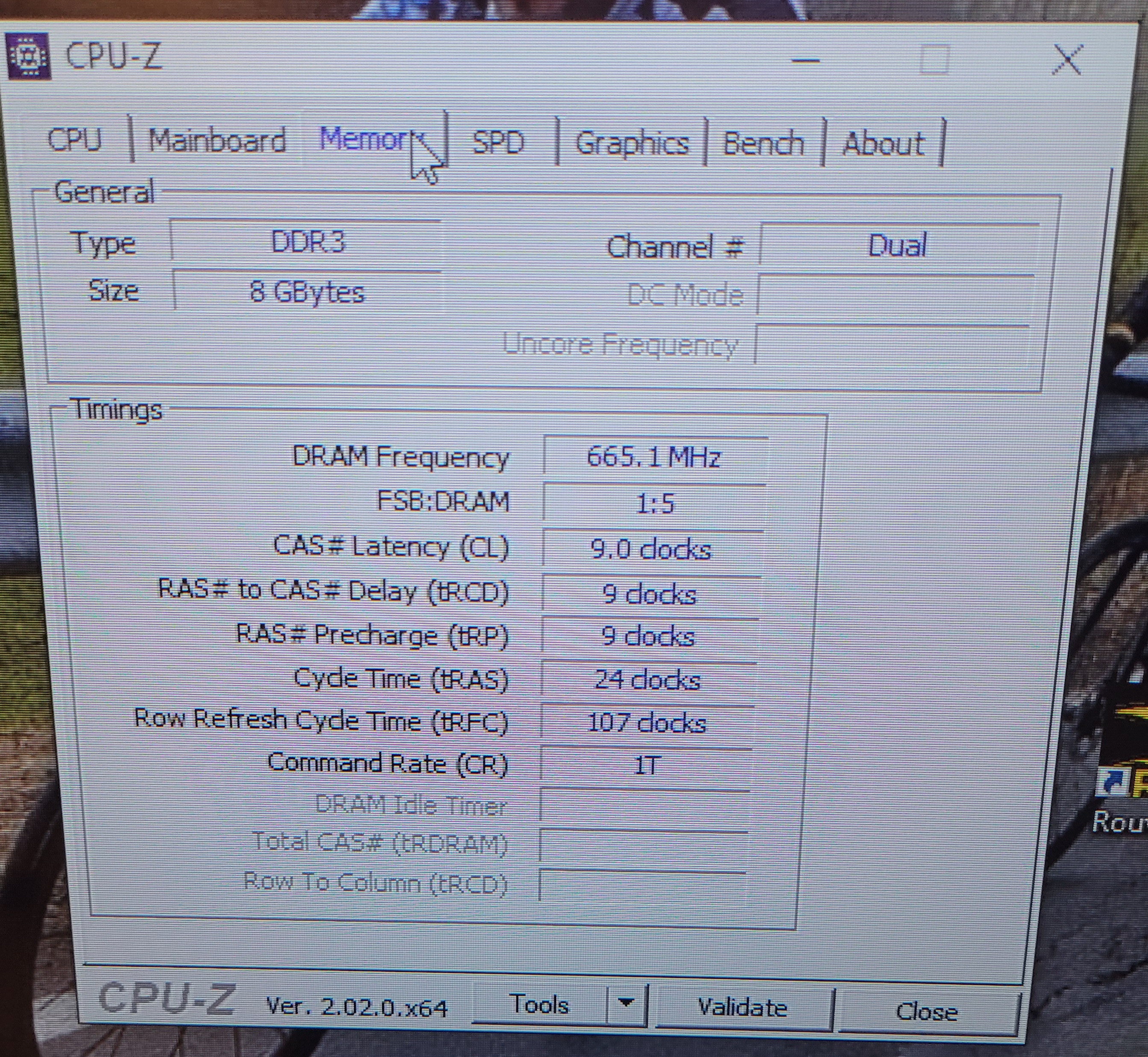

  • Speicher: 2x4 Gig DDR3 DualChannel

Durchschnittliche FPS liegt bei 29 könnte ruhig etwas höher sein.
Lag vermutlich auch an deinem steinalten i3-2320.

Mit dem Core 5 2320 konntest du noch nicht mal aus der R9 290X alles rausholen.

Du hast auch nur PCIe GEN2, lass dir hier nur keine RX 6600 XT (x8 angebunden) aufschwätzen

Leider jein.
Der Anschluss ist kein Problem, da es PCIe ist und der Anschluss ist abwärtskompatibel.
Problematisch ist aber das alte System bzw. Mainboard.
Neuere Grafikkarten erwarten bzw. fordern ein EFI-System, viele ältere Systeme sind aber
vom Typ BIOS.
Ganz zu schweigen, dass es EFI in verschiedenen Versionen gibt und manchmal ein EFI-Update
benötigt wird, damit neuere Grafikkarten funktionieren.
Um einen neuen PC wirst du nicht herum kommen.
Die erwarten je nachdem UEFI-GOP (Graphics Output Protocol).
Das muss aber noch nicht mal der Grund sein, sondern es liegt noch an anderen Parameter
die einfach fehlen im BIOS, gerade bei solche OEM Mainboards wo man dann kein BIOS Update bekommt.
Seine R9 290X waren übrigens die ersten AMD Karten welche auch ein VBios mit UEFI-(GOP)Support hatten.

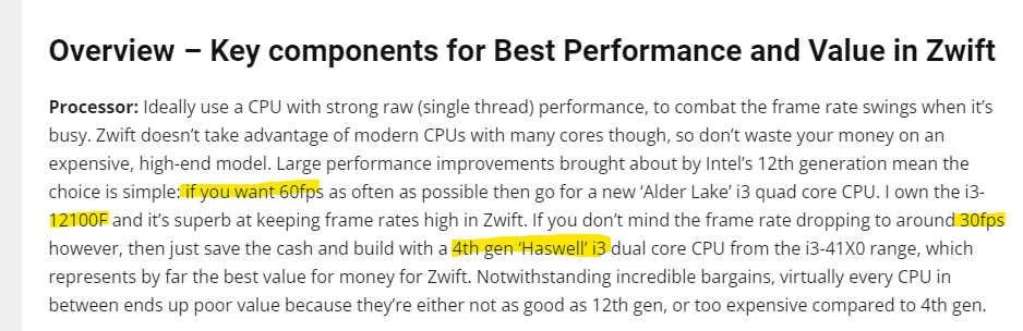

Wenn man die Anforderungen anschaut ist der i3 zu alt. Die HD 4000 wird aufgerufen was als Minimum Ivybridge vermuten lässt. Besorg Dir einen ollen i7 2600 oder Xeon 1230v2 und schon sollte es besser laufen. RAM bekommt man auch hinterher geworfen und 16GB machen selbst bei so etwas Sinn in Verbindung mit Win 10.
Edit: Nicht weit genug gelesen. Tipp mit i7 bleibt aber bestehen.
