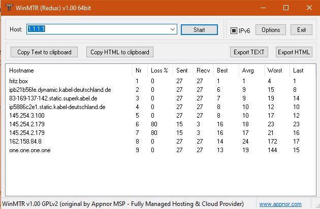

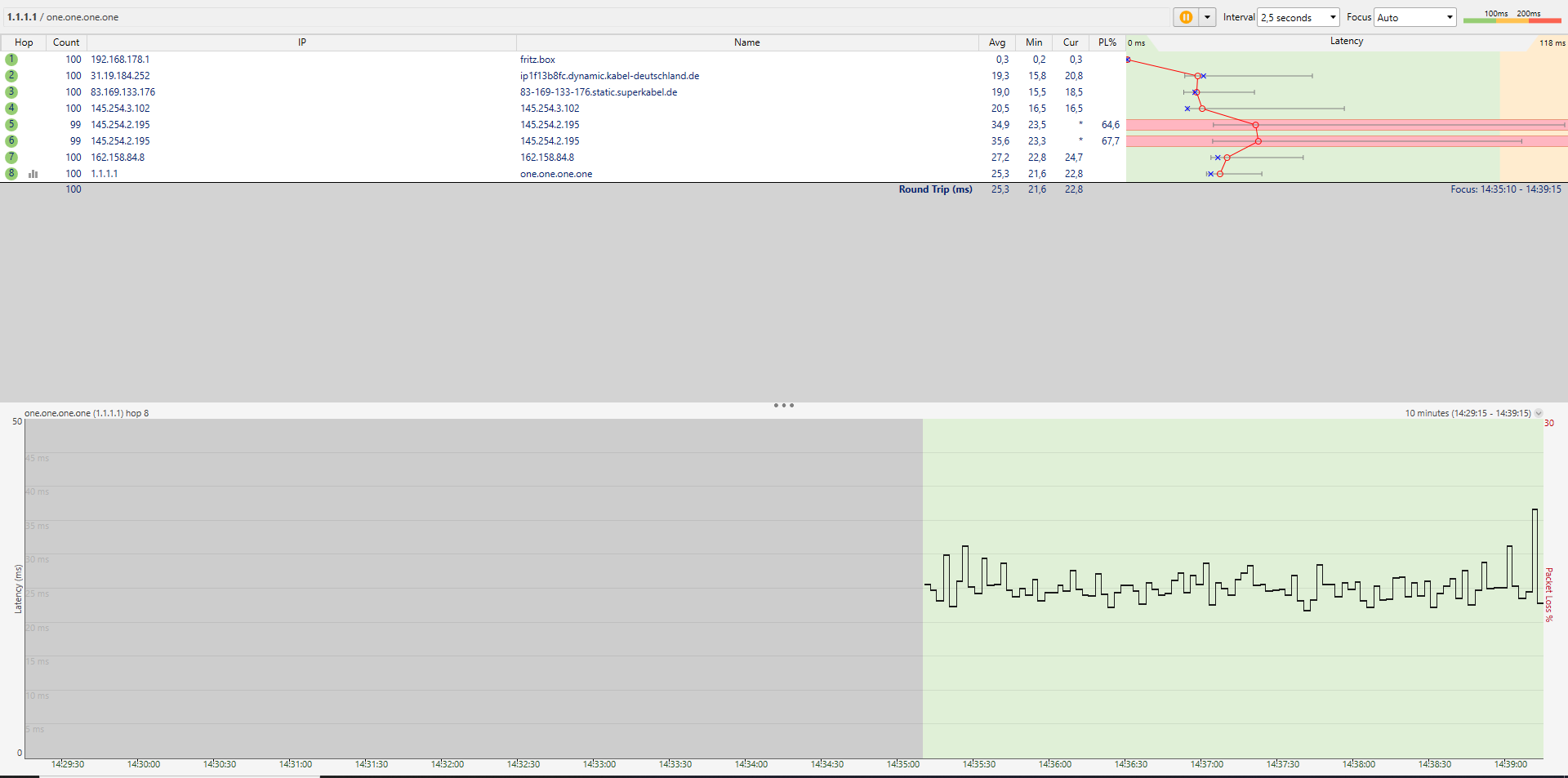

Ob ich mit kabel packet loss hab weiß ich nicht genau, reicht das, wenn ich PingPlotter für 10 Minuten laufen lasse?
Vielleicht hilft dir das ja :)

Ne du hast einfach keine Ahnung!
Er hat keinen Paketverlust und du auch nicht.
Alle deine Pakete kommen bei 1.1.1.1 an, und das der 145er Server nicht antwortet liegt daran das er was besseres zu tun hat als auf deine Ping Befehle zu antworten, trotzdem leitet er deine Anfrage weiter also kein Paketverlust.
oder er pfeift schon aus dem letzen Loch und schafft es nicht schon einfachste Ping's zu beantworten ;)
Da immer mehr VF West/ex-Unitymedia Anschlüsse nun über den VF Backbone geroutet werden, muss dort nachjustiert/erweitert werden, was erwartbar war.
Reaktionen: Engaged
Der pfeift gar nichts, die Arcor Gateways sind so eingestellt das Sie nur unregelmäßig und oft mit Verzögerung auf Ping anfragen antworten und das ist auch genau so gewollt.
