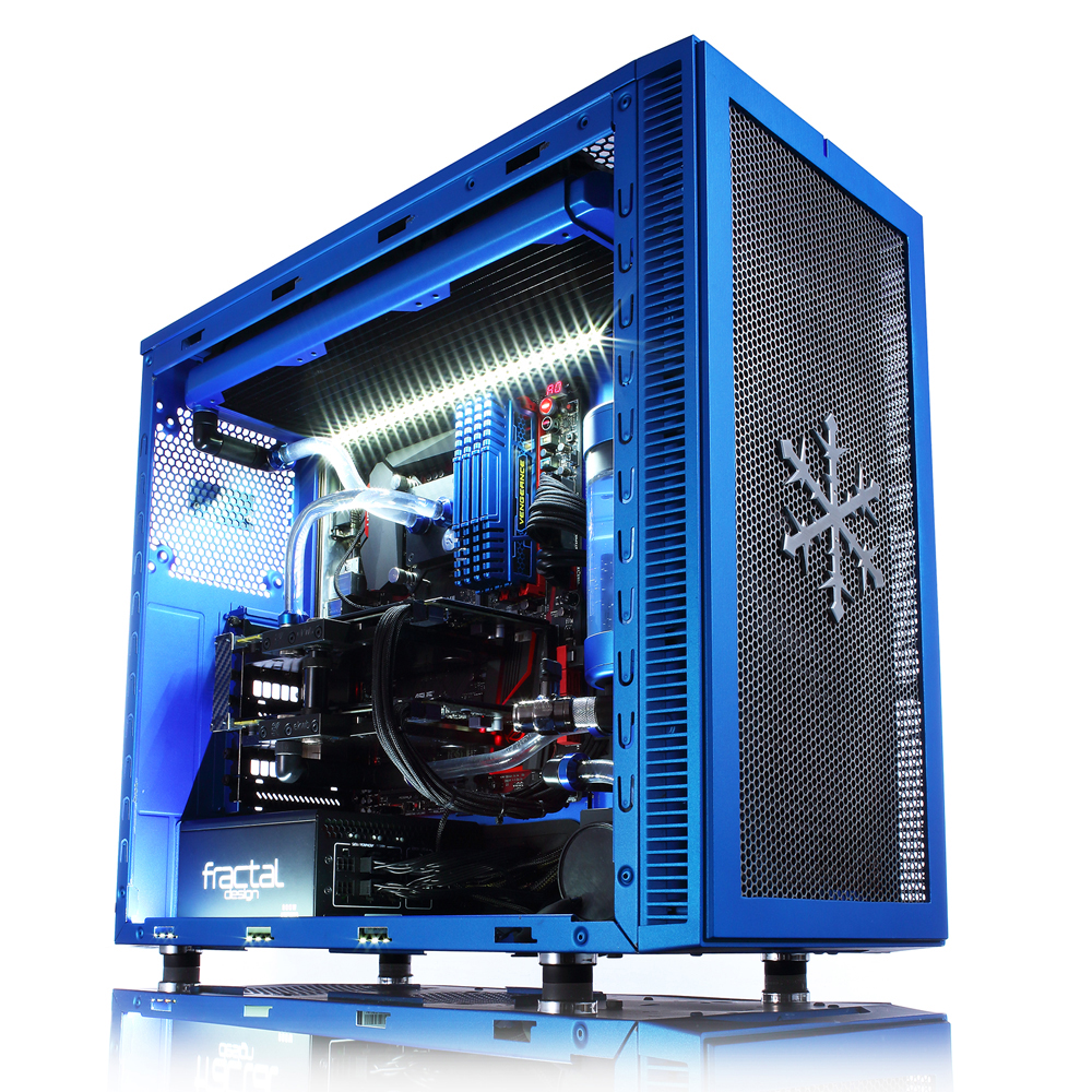

Fractal Design Define R5 ist das Gehäuse. Was ist denn der Unterschied zwischen den beiden Kühlern Homini? Kannst du die beiden Kühler uneingeschränkt empfehlen? Scheinbar sind selbst die Maße des größeren Themalright (BxHxT): 155x165x106.5mm im Vergleich zu 163 x 137 x 150mm (L x W x H) für den Dark Rock Pro 3
Ist die Montage einer Wasserkühlung schwieriger ? Und wie sieht es mit dem Gehäuse aus, wäre das kompatibel ? Will keine Schwierigkeiten bei der Montage, ist mein erster PC-Zusammenbau und das hat mich jetzt schon etwas entnervt, dass der Kühler nicht passt (Obwohl es natürlich meine eigene Dummheit ist). Ich vermute auch, dass ich zum Gaming und für Office-Anwendungen den Prozessor nicht so stark übertakten muss.
Die Nepton, bzw den Kühlerblock zu verbaun auf der CPU ist Teilweise einfacher wie das Gefummel mit den Luftkühlern, aber mann muss halt sehn ob man Platz hat für den 240 Radi mit Lüfter.

Heißt das, ich könnte dasselbe Problem mit dem RAM haben? Kühlerhöhe ist 18,5 cm möglich im Fractal R5. Also will wirklich jetzt nur noch einen möglichst unkomplizierten Einbau mit der entsprechenden Leistung am besten und Lautstärke natürlich. Vorteile von Wasserkühlung sind die Lautstärke und die starke Kühlleistung , oder? Was wären die Nachteile? Zurzeit tendiere ich noch zur Luftkühlung, weiss da aber nicht welcher Kühler Sinn macht.
