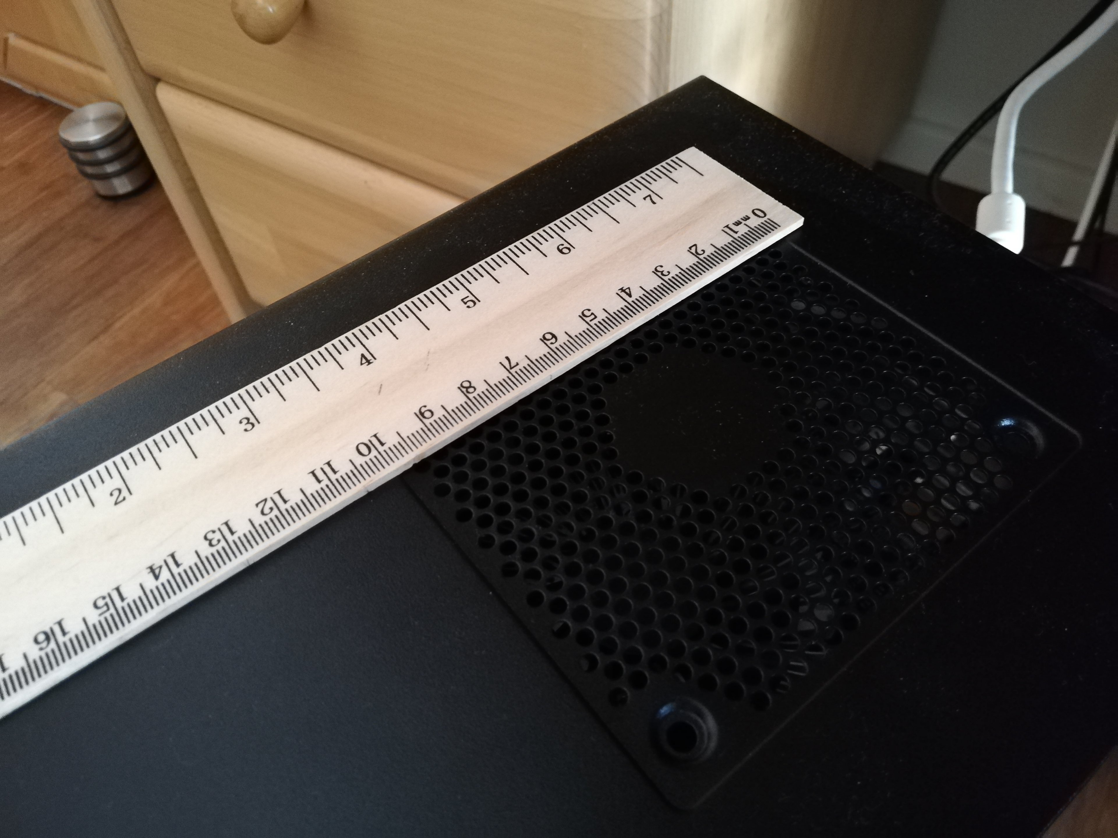

Ich meine natürlich einen Gehäuselüfter sorry😆
Axxid schrieb:* Überflüssiges Zitat editiert! *

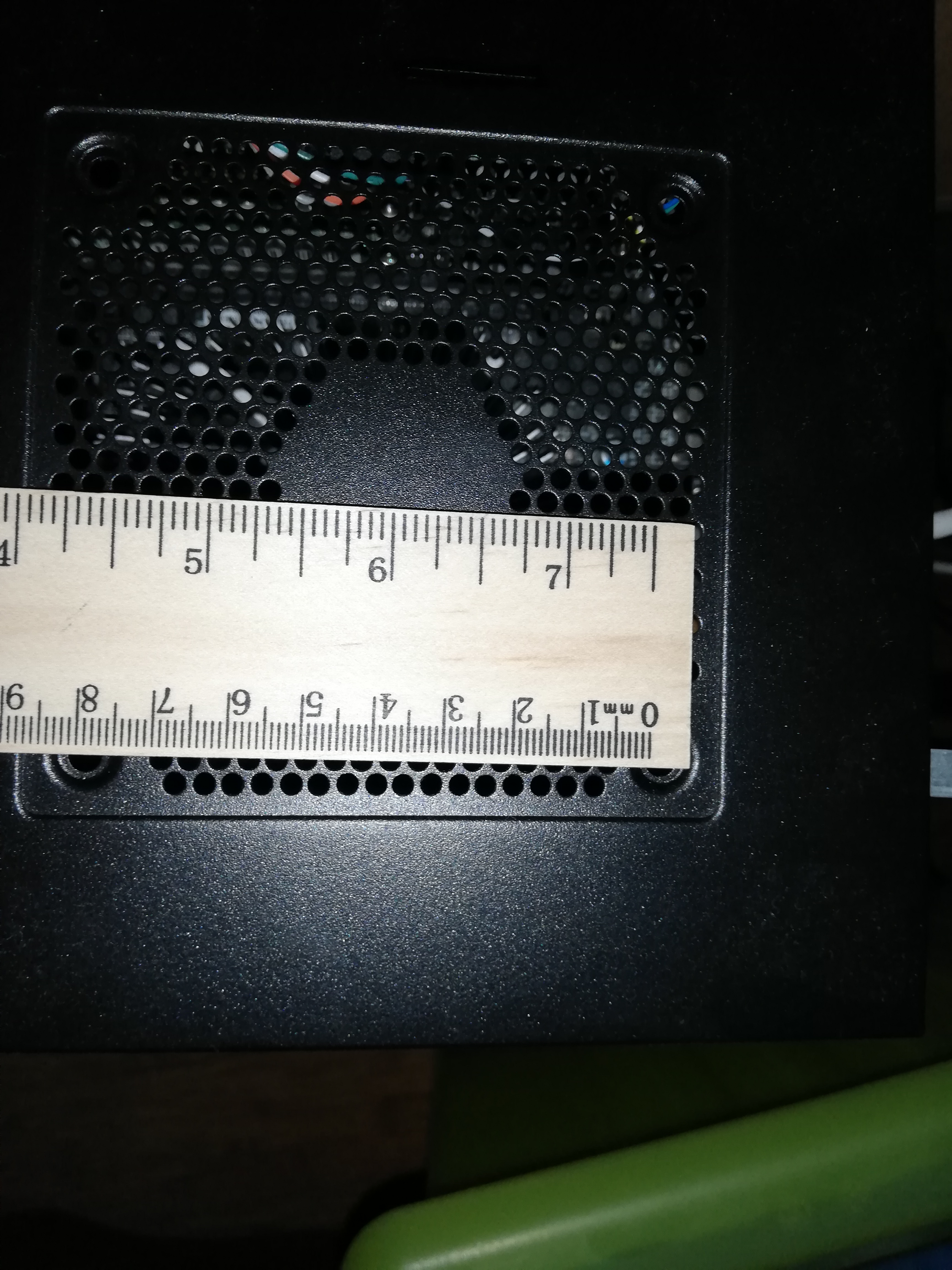

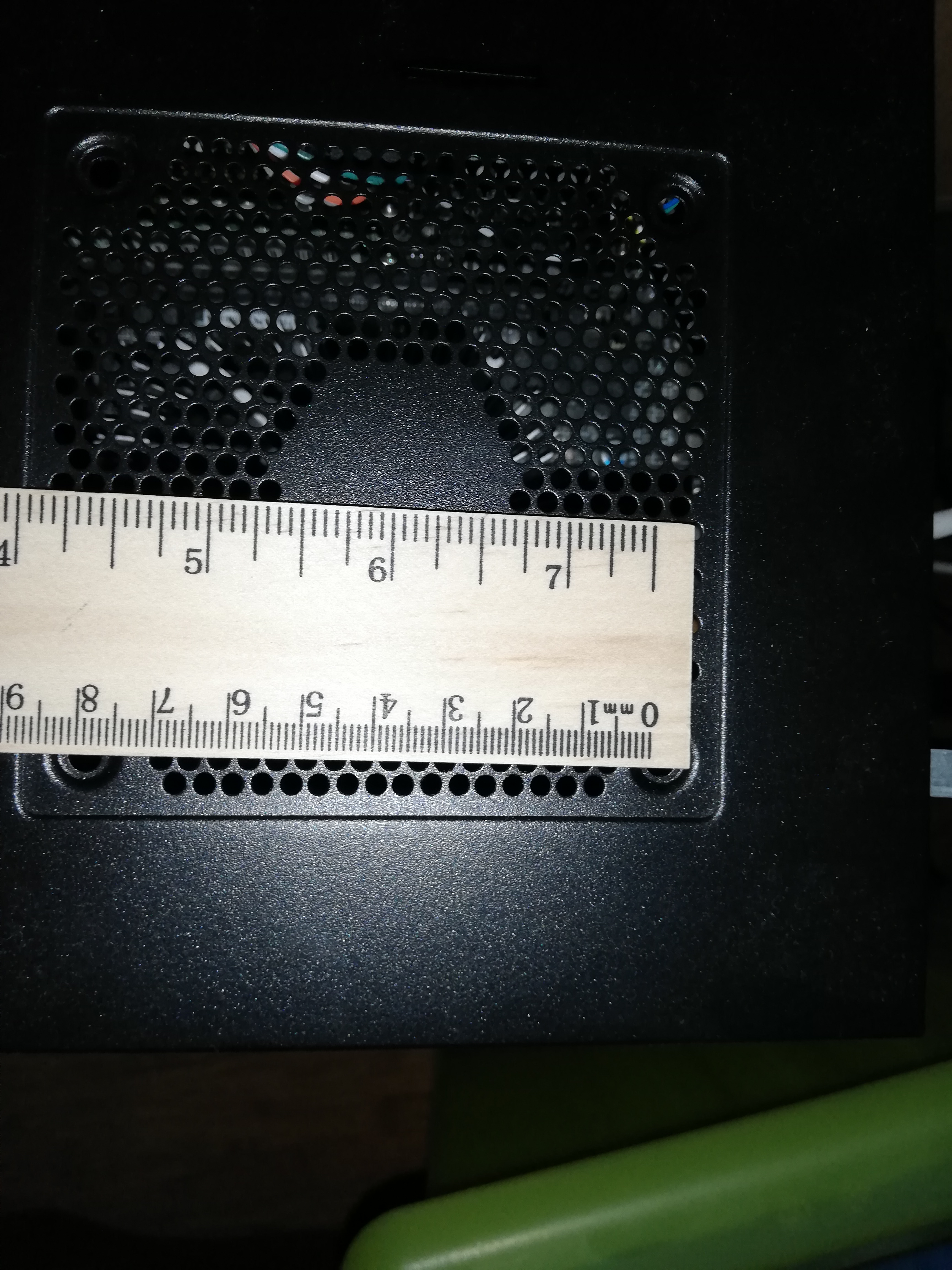

Okay, danke 💪 der Abstand ist ca. 8,3 cm... Also wird es ein 80mm lüfter sein?
RYZ3N schrieb:* Überflüssiges Zitat editiert! *
Ist leider ein Fertig PC, will aber die kühlung verbessern... Ich habe jetzt nochmals den Abstand nur von den Löchern gemessen, und es kamen ca. 8cm raus...

Trotzdem müsstest Du irgendwo den Gehäusetyp stehen haben, ansonten mal die Bezeichnung des Fertig PC's bei Google eingeben, da solltest Du auch Infos finden, welche Lüftergrösse dort passtN!co86 schrieb:Ist leider ein Fertig PC

N!co86 schrieb:Ist leider ein Fertig PC, will aber die kühlung verbessern... Ich habe jetzt nochmals den Abstand nur von den Löchern gemessen, und es kamen ca. 8cm raus...
Dann wird es sich um einen 92mm Lüfter handeln.
Hier hast du mal die Maße [Lochabstände] für die verschiedenen Durchmesser.
80mm = 71.5mm [+-0,2mm]
92mm = 82.5mm [+-0,2mm]
120mm = 105mm [+-0,3mm]
135mm = 120mm [+-0,3mm]
140mm = 125mm [+-0,3mm]
Ein 80er fällt somit raus, es handelt sich definitiv um einen 92er Lüfterplatz.

Vielen Dank dir! Auch dass du die anderen Maße noch hinzugefügt hast!!!!
