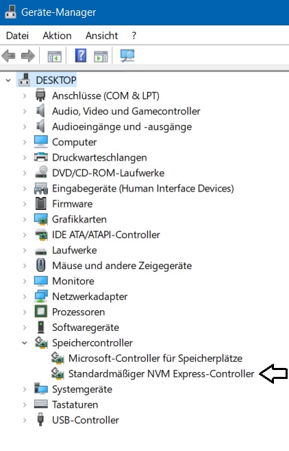

Ich habe auch ein X570 Board und diese SSD. Da habe ich nix installiert. Windows hat nen standardmäßigen NVMe Controller, das siehste dann im Gerätemanager.
Treiber nicht Controller, Controller sind immer ein Stück Hardware und bei NVMe SSDs ist der Controller auf Seiten des Hosts der PCIe Host Controller, entweder der der in der CPU steckt oder der im Chipsatz.
SilverTiger, nimm den stornvme der bei Windows dabei ist, bei den aktuellen Version die mit den neueren Win 10 Versionen kommt, gibt es das alte Problem mit der Schreibperformance nicht mehr. Oder nimm den von Samsung. Den AMD Treiber braucht man meines Wissens nur für den RAID Betrieb.
