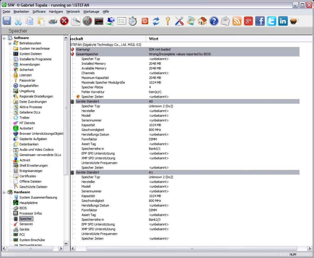

Eine Frage/Problem wäre da noch.
In meinem Link steht ja bei Arbeitsspeicher:
4 x 1.8V DDR2 DIMM sockets supporting up to 16 GB of system memory (Note 1)
Wenn ich aber den Speicher mit SIW anschaue, dann steht dort maximal möglich: 2048MB.
Was ist denn nun richtig? Liegt das an meinem 32bit Windows?
Danke und Gruß
Stefan

Ich würde nach den Angaben von Gigabyte gehen.
Wobei du bei DDR2 wohl kaum Riegel mit 4GB finden wirst. Das war damals noch eine Rarität gewesen. Standard waren damals 1GB bzw. 2GB pro Riegel/ Modul.
Im Zweifelsfall würd ich den Angaben des Herstellers vertrauen, obwohl man sonst liest das der Chipsatz 8GB verträgt, um die Verwirrung mal komplett zu machen.
Ansonsten, wenn man die Möglichkeit hat, ausprobieren.
Peiper schrieb:
Da brauchst du dir keine Gedanken zu machen.
Da laufen problemlos 8GB.
Mit einem AM3 Prozessor auch 16GB.
Ok, einen AM3 Prozessor habe ich nicht.
Meiner ist ein Athlon 64 X2 5200+
Also dürfte bei 8GB Schluss sein.
Und nach dem Link von AdoK gibt es Speichermodule für mich nur in 1 oder 2GB.
Ich würde dann 4x2GB verbauen. Ist das korrekt?
