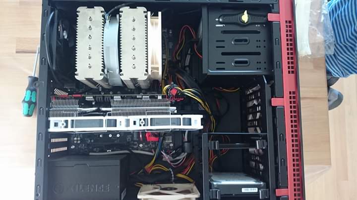

Es ist auch ein Noctua NH D 15 verbaut.
Sprich zu hoch darf der RAM auch nicht sein.

ausgehend von den jeweiligen specs dürfte der NH-D15 mit montiertem frontlüfter gar nichts ins 703 passen.

Doch der Noctua Kühler passt in das InWin 703. Hab das Gehäuse mit dem Setup zusammen gekauft und den Noctua Kühler übernommen vom alten System. Die Seitenteile sind mit einer Erhöhung versehen. Das einzige wo ich kämpfen musste war der Polimatek MK 26 mit der gtx 980ti.

@Greenpeople: das ist ein NH-D14 und kein NH-D15;)
Ja hab jetzt alles durchwühlt an Rechnungen und ja das ist der nh d14.
Sorry für die falsche Angabe, war mir fast sicher aber lass mich gern belehren.
@Greenpeople:
das ist ganz sicher ein NH-D14. ich hab selber nen NH-D15 und der sieht anders aus;) die kühltürme unterscheiden sich optisch doch recht deutlich.
edit: oh, da hätte ich die seite wohl nochmal aktualisieren sollen.
