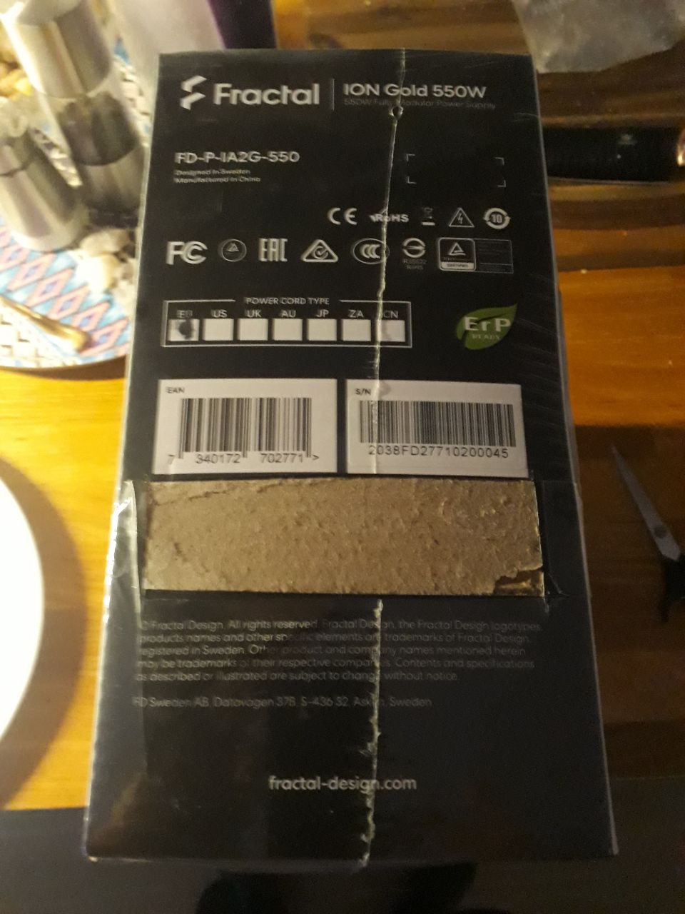

allerdings wurde bei dem netzteil ein barcode mit dem messer von der verpackung entfernt, was mir nicht ganz einleuchtet warum. habe es ĂĽber amazon bestellt und es wurde von 1deins verkauft. ich bin mir nicht sicher ob ich mir deswegen gedanken machen soll oder nicht...
Rein logisch betrachtet scheint hier jemand verhindern zu wollen das du 2 Daten abgleichst, ist das Teil wirklich orginal? (gebraucht oder neu ist mir fĂĽr die Frage dabei egal).
sieht eigentlich schon so aus, voll verschweist
