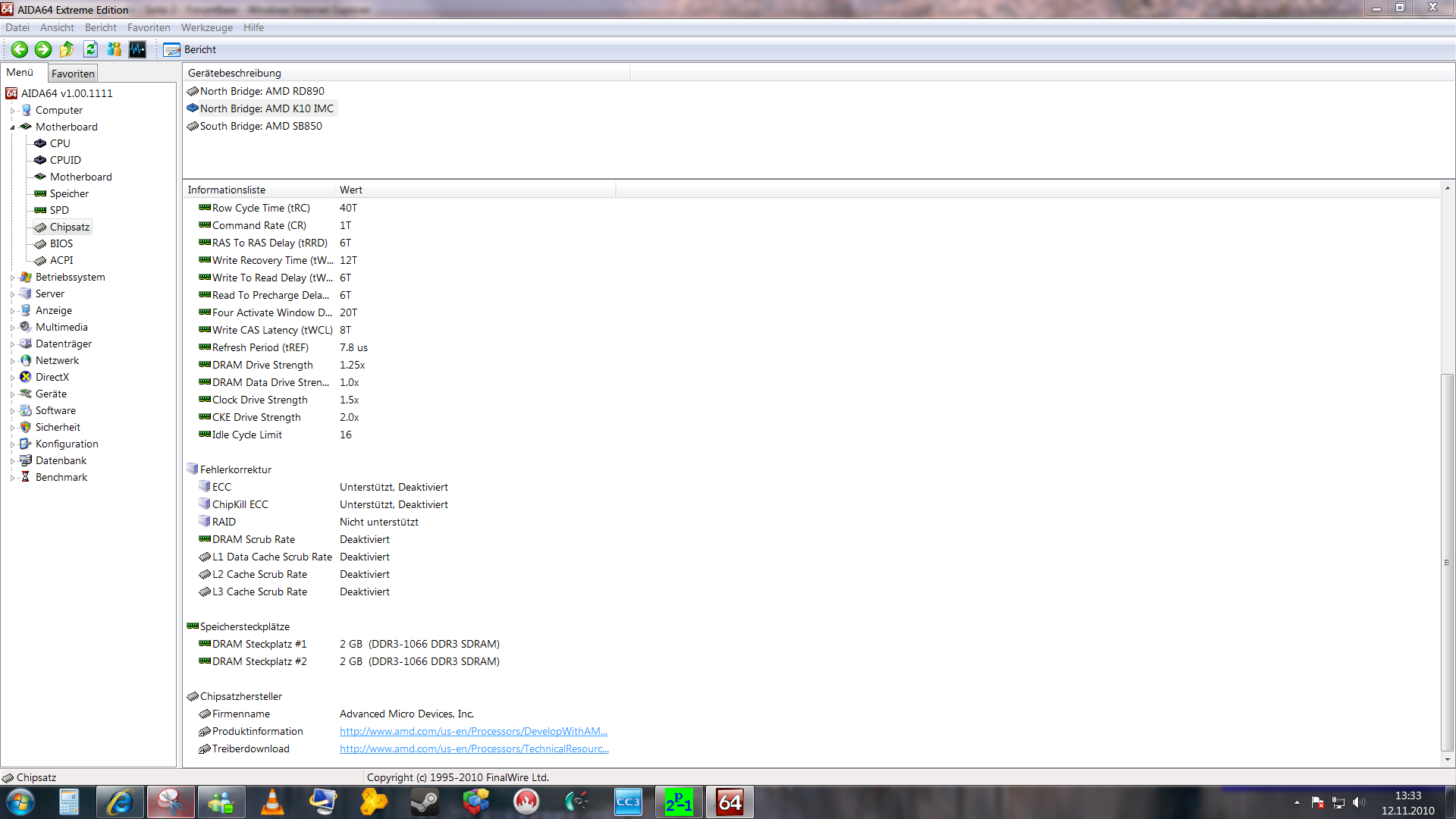

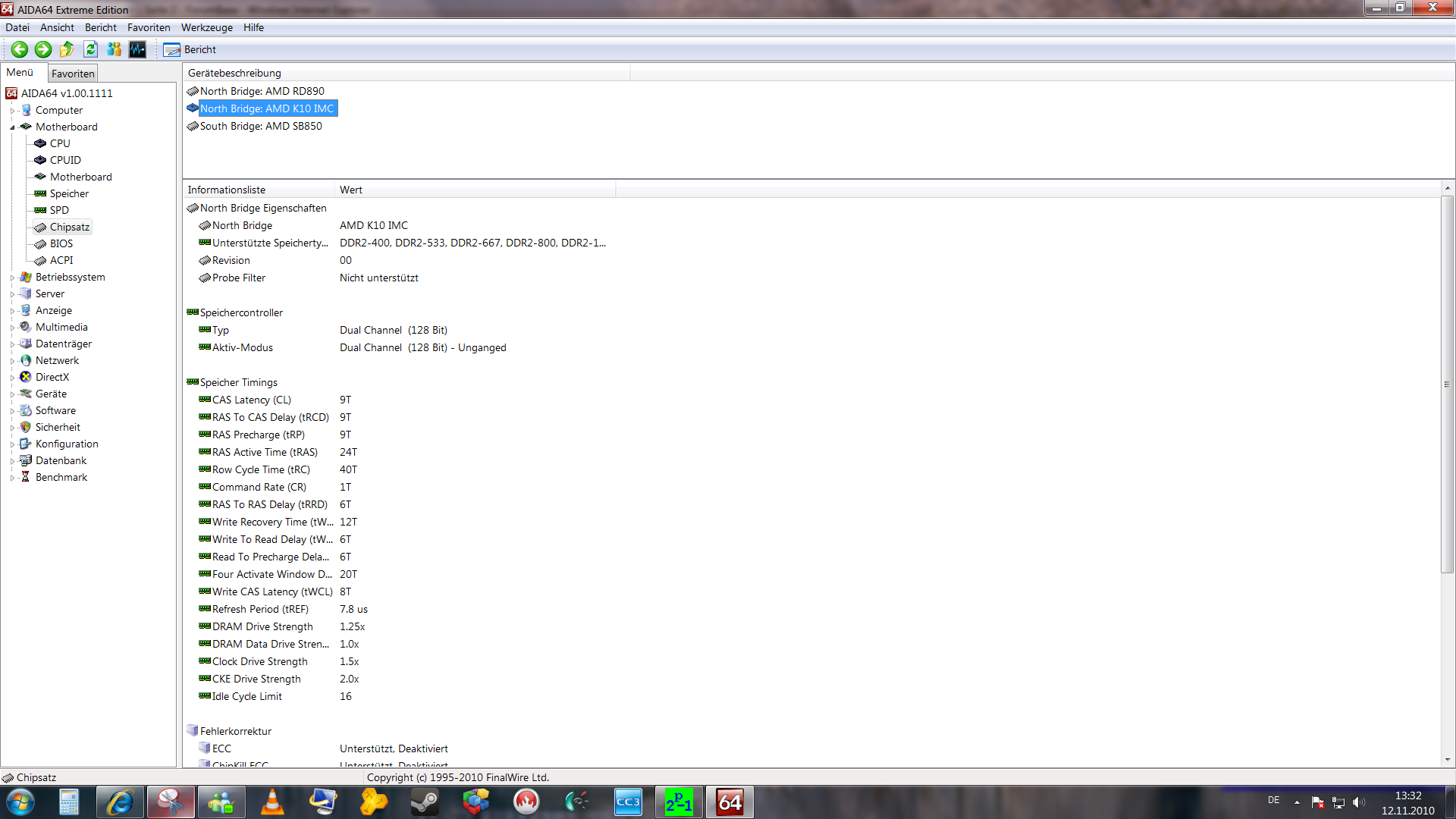

Ne aber was ist mt Row Cycle Time?Wenn die meist höher ist,wirs auch ein wenig Stabiler.Write Recovery Time sorgt für ein schnelleren Schreibdurchsatz.Auf was steht Ras To Ras?..............

40 ist ok
die 12 kannst mal versuchen bei 9.9.9 auf 10 oder bei 8.8.8 auf 8 zu bekommen.
bei 6 kannst auch versuchen auf 5 runter zu kommen,bei nem Takt von weniger als 1600 auch 4.
Kannst ja mal nen Screen von AIDA/Motherboard/Chipsatz/North Bridge machen.
Auf wieviel ns stehen deine 4 Bänke?

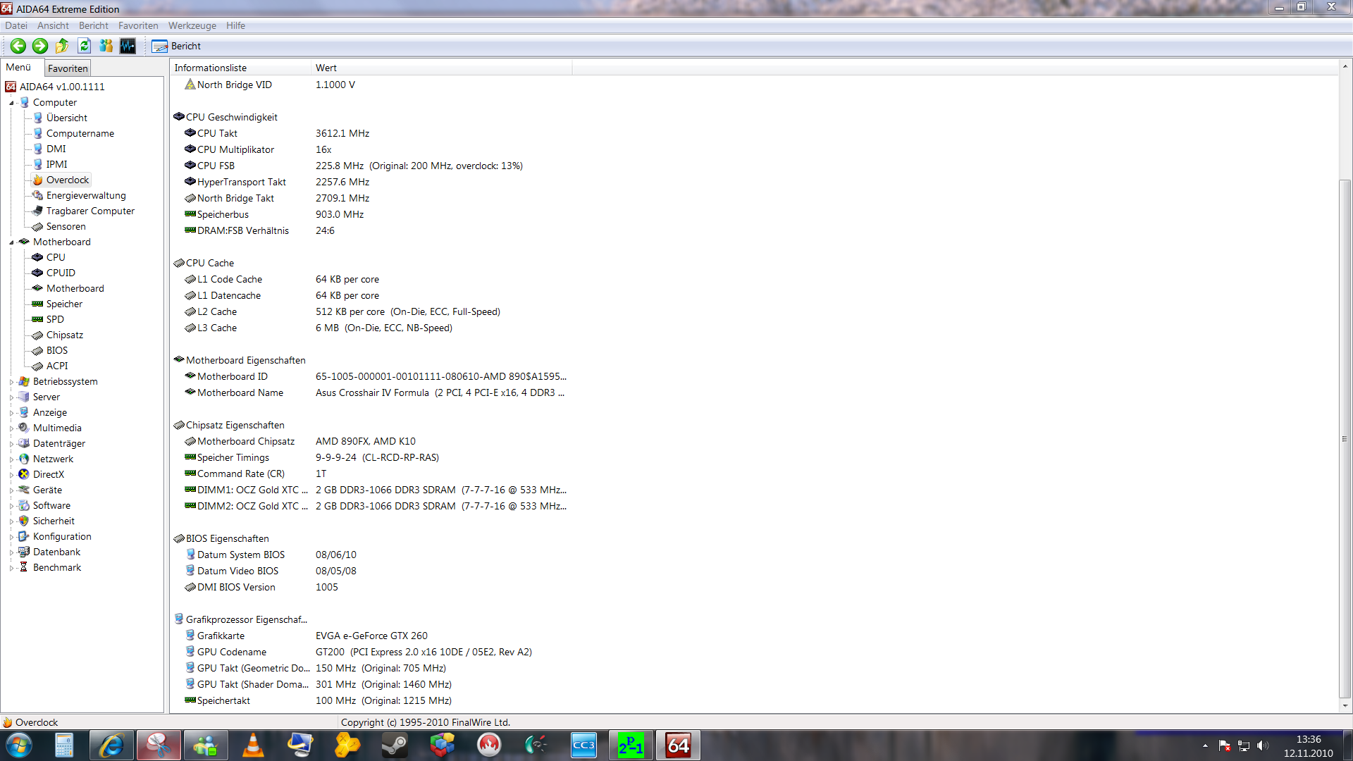

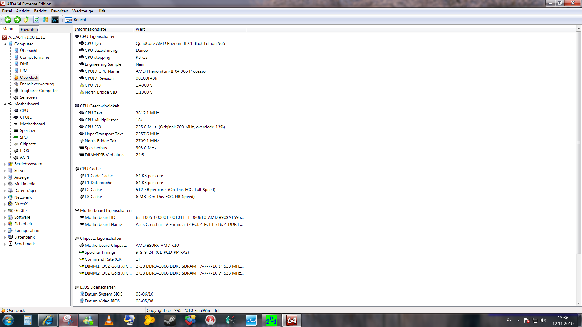

so habe mal deine timings bennutz aber nur prime 2 stunden gettestet aber bis dahin stabil....beim aida benchmark aber meist immer langsammer als die vorigen timings...also bringt null
dann behalte ich lieber mal die jetzigen timings gell
habe nun die 24 auf 21 gestellt ( das merkt man schon ) und nun läuft 8-9-8-21-1t-1800mhz..bis jetzt 2 stunden prime stable
8-9-8-21-1t -1800mhz ist 9 stunden prime stable. bioszeigt mir aber an es liegn 7-7-7-16-1t an
aber alle anderen programme halt 8-9-8-21-1t. was nun richtig?
