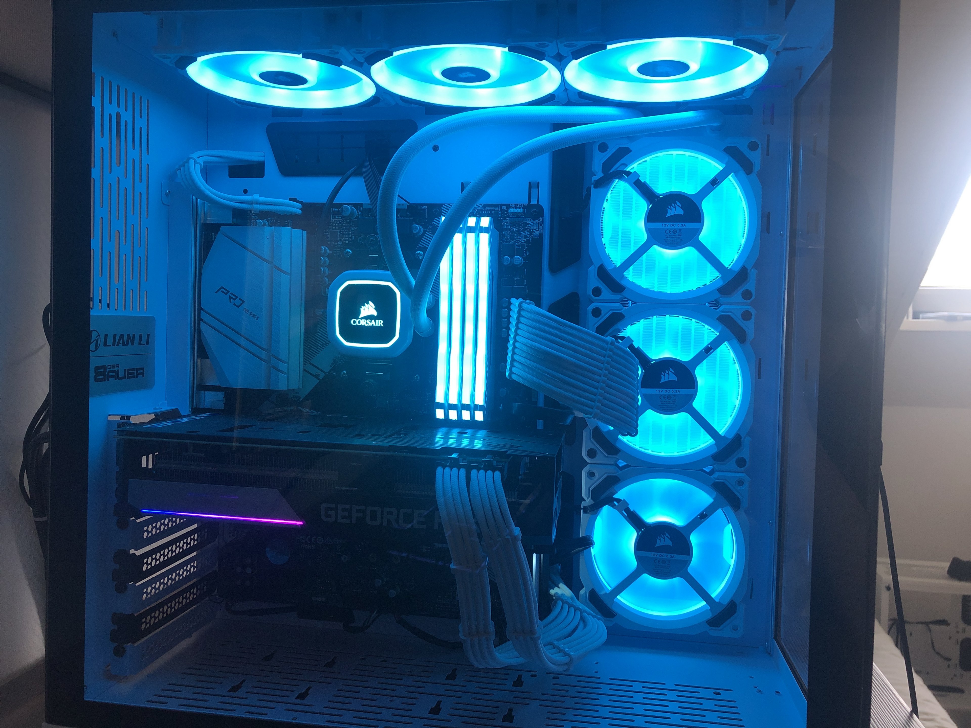

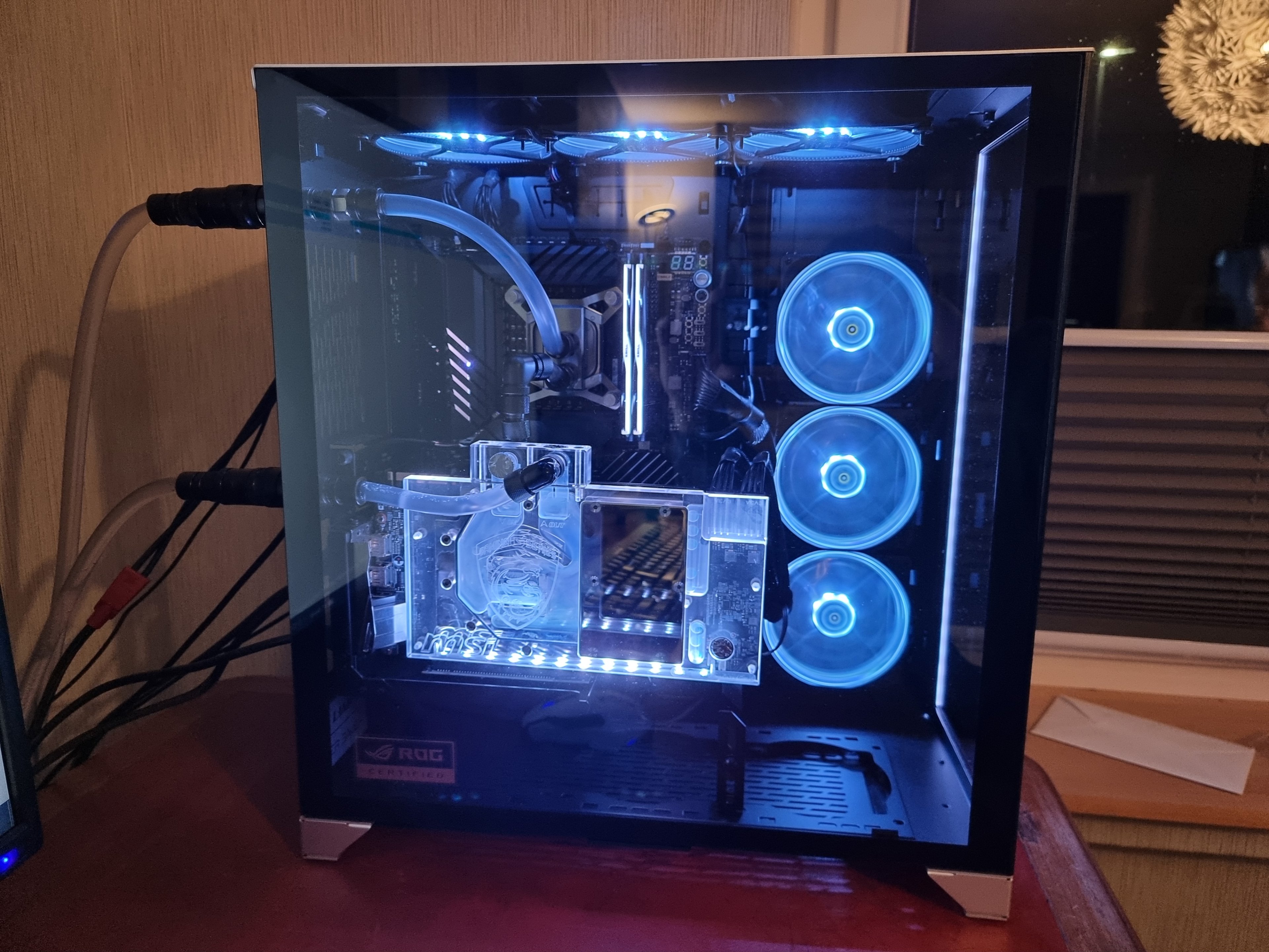

Sein Gehäuse ist ja geradezu entwickelt für eine Wasserkühlung. Ich persönlich finde ja, dass das O11 gerade dann punkten kann, wenn man den Platz auch nutzt. Wenn ich sehe, wie wenig manche in ihr O11 einbauen, denke ich mir, was für eine Platzverschwerndung.
Sowas hat in einem O11 Stil. ;D
Das ist einfach verschenkt.
Reaktionen: GT200b, minimii, Mustang1978 und eine weitere Person

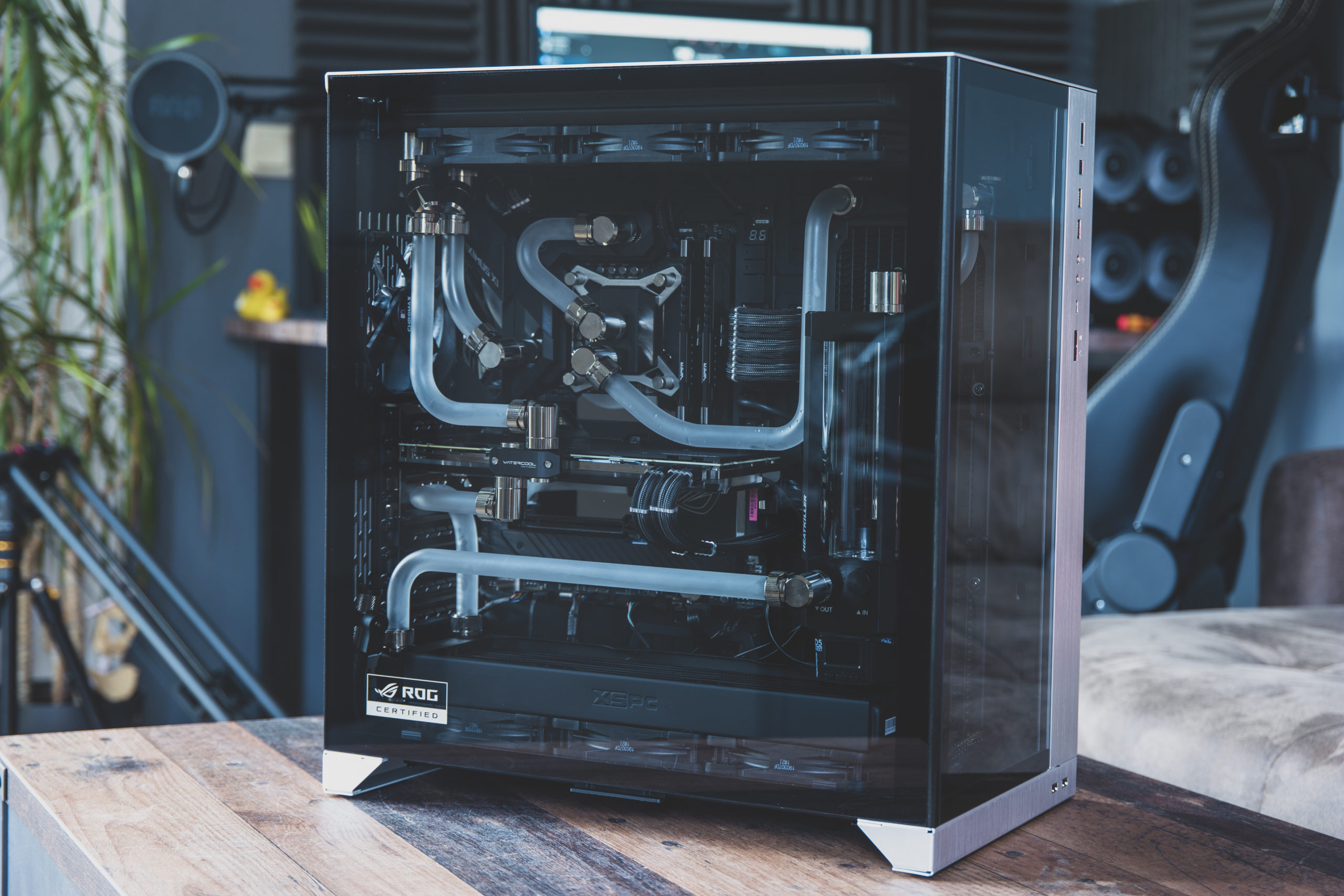

So richtig geile Pipes aus Glas - am besten noch Frosted, das sieht dann auch mit Kühlflüssigkeit ohne Farbzusätze nice aus... Würde ich machen. Meine Frau würde mich dagegen aber auch umbringen :D
Reaktionen: Mustang1978

das obere sieht schon sau geil aus....
beim unteren muss ich dir vollkommen recht geben
ich hab mir ein gebrauchtes nzxt phantom 830 gekauft weil ich kein schlichtes Design wollte und hab den dann für Wasserkühlung umgebaut

Hatte auch erst überlegt für den Innenausbau auf Hardtubes zu gehen, aber dann hätte ich für den Innenausbau wieder alles neu kaufen müssen (Fittinge, Tubes, Werkzeug usw.)
Wenn ichs nochmal umbaue, würde ich glaube ich gleich die Distro Plate mit verbauen
