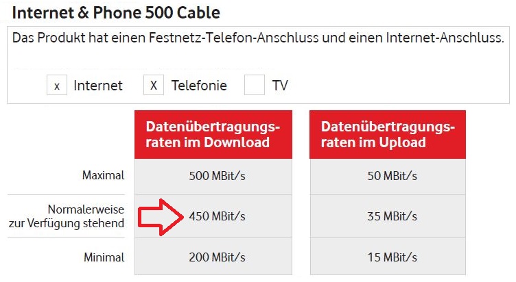

Hallo CB-Community!
auf der Suche nach mehr Speed, bin ich auf das Angebot eines Rotfarbenden-Riesen aufmerksam geworden. Dort werden unter "Internet & Phone 500 Cable" mit bis zu 500 Mbit/s angeboten.

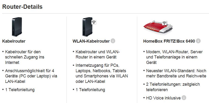

Doch die Hardware hierfür überzeugt mich nicht.
Denn das digitale Zuhause besteht jetzt schon aus vielen Verbrauchern und mit der Zeit kommen weitere dazu;
Daher suche ich einen WLAN Router der das alles möglichst reibungslos gleichzeitig ziehen kann und entsprechend schnelles WLAN bietet. Für neue Hardware stehen ca. 400€ bereit. Zur Zeit überlege ich den Netgear AD7200 zu kaufen und an den Vodafone-Modem dranzuhängen? Was liefert in der Praxis mittels WLAN die angebotene inet-Geschwindigkeit?

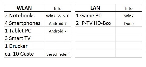

Die Verbraucher im Haushalt können schon die Leitung gut ausreizen.
Das Notebook ist mit Intel Dualband-Wireless-AC 7260 ausgestattet und kann 300/867 Mbps.
Die Smartphones können Wi-Fi 802.11ac (2 x 2 MIMO)
Das Tablet-PC kann nur 802.11n
Das zweite Notebook Wi-Fi 802.11ac
Und diese surfen und Downloaden, meist abends, dann aber immer gleichzeitig. Die zwei IP-TV-Boxen ziehen IP-TV in HD Qualität und ersetzten somit das reguläre Fernsehen. Hängen am LAN. Der IP-TV-Anbieter meint das DSL 2.000 pro HD-Box das niedrigste um HD-TV sehen zu können. Kann ich nur bestätigen, sobald die jetzige Leitung voll ist, werden starke Bildstörungen und Aussetzer beobachtet.
Drucker ist natürlich immer Online. Ich habe noch vergessen die Sonos Anlage die am LAN-Kabel hängt hinzuzuschreiben und zwei Boxen die WLAN angebunden sind. Doch diese sind meist jeden Tag in der ersten Tageshälfte aktiv.
Und alle ärgern sich dass "das Internet zu langsam ist". Ich bin ein Laie im Bereich WLAN. Mein Rechner ist über LAN angebunden um Online-Spiele zu zoggn, für mich ist hierfür Kabel immer besser. Doch bequemer weise ist mein Smartphone und Tablet auch über WLAN im Netz.
