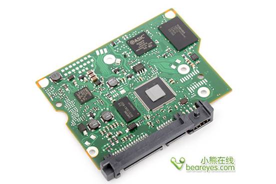

Es geht um diese hier : Seagate Desktop SSHD ST2000DX001 2TB

Also das is wohl das PCB der Platte, sehe dort den nativen SATA-Anschluss, nebst Spannungsversorgung und Jumper-Pins.
Hast Du getrunken? Angeblich alles kein Problem und Du versuchst tatsächlich das SATA Kabel (wo es oben nun schon extra ein Bild gibt) an den Jumperblock anzuschließen? Sind Dir nicht daneben die beiden UNÜBERSEHBAREN Stege für SATA-Daten und SATA-Power aufgefallen? Sorry, natürlich kann jeder versuchen selbst Hand an Hardware anzulegen, aber in deinem Fall suche doch besser einen Fachmann/Computerladen auf ... .

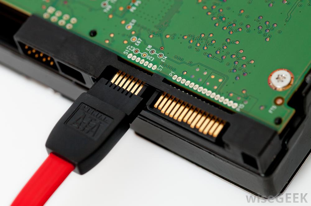

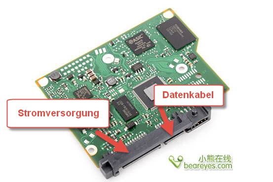

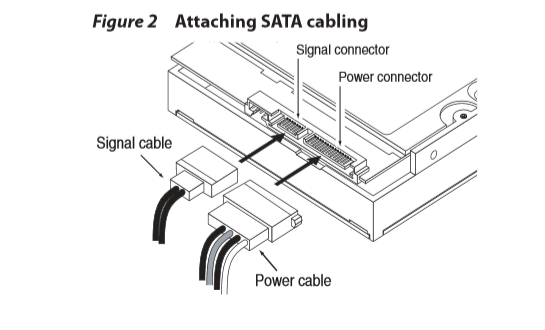

An und für sich ist es schon im Bild in Beitrag #4 ersichtlich wo das Datenkabel gesteckt werden muss.
Hier aber noch einmal
Rechts davon, wo die 4 kleinen Pins raus gucken, da kommt KEIN! Kabel aufgesteckt!
