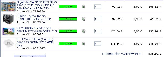

Ein nForce 680 Boared zu kaufen ist tatsächlich kompletter Schachsinn. Da zahlst du im besten Fall 150 Euro für 1-2% mehr Leistung, wenn überhaupt. Kauf dir ein Gigabyte DS3 für 100 Euro und einen e6600 für 300 Euro und nicht ein Mainboard für 250 Euro und eine CPU für 150 Euro. Da sind Welten an Leistung dazwischen. Kein High End Board dieser Welt ist sein Geld wirklich Wert. Da der e6600 wohl kaum höher als 3,6 GHZ gehen wird, reichen 400 MHZ FSB völlig aus, somit auch ein DS3. Ein DS4 ist schon fast wieder übertreiben, und eher für nen FSB jenseits der 400 MHZ ausgelegt.
Meine Empfehlung:
https://www.computerbase.de/forum/attachments/unbenannt-jpg.64066/
EDIT: Schau dir mal hier den Link an:
https://www.computerbase.de/artikel...-von-asus-test.621/seite-6#abschnitt_pcmark05
PS: Mit dem e6600 kommst du zu 95% auf die 3 GHZ, bei einem e4300 bin ich wesentlich weniger optimistisch. Meiner MEinung nach gibt es sehr viel e4300 die sich richtig krass ocen lassen, aber auch sehr viele die schon 2,6 - 2,8 GHZ Schluss machen
