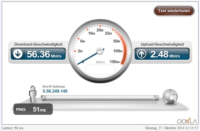

Hi,
ich habe mir vor 2 o. 3 Jahren ein ALNET Set 500AV und dann noch zusätzlich 1 gleiches Adapter separat gekauft.
In der Wohnung ist der PC über eine Strecke von ca. 15m und Flur und 1 Zimmer vom Router entfernt. TV + IP-Radio+ HTPC in in dem gleichen Zimmer wie der Router. Mit einen 50Mbit von KabelBW sind alle Geräte mit full Speed versorgt. Und das Haus würde in den 60-gen gebaut.
