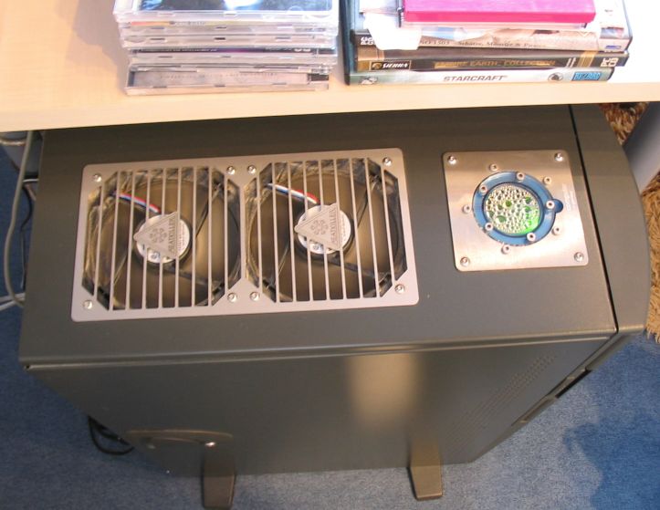

@ psychoboy: Das kann ich bestätigen, ich habe in mein CS-901 einen Dual-Radi mit Lüftern und auch noch den Ausgleichsbehälter in den Deckel gestrickt, und habe immer noch vier Laufwerksschächte zur Verfügung. Ohne den AB würde es auch für einen Triple-Radiator reichen. Und auch für die Pumpe ist reichlich Platz vorhanden.

@tiguar, danke für das geile bil.sieht gut aus.was für ne kühlung hast?der ausgl.behälter sieht nach thermaltake aus oder? reichen dir zwei radis hin oder sind drei besser?habe noch null erfahrung mit wakü.
hast du die löcher selbst gemacht oder wo machen lassen?

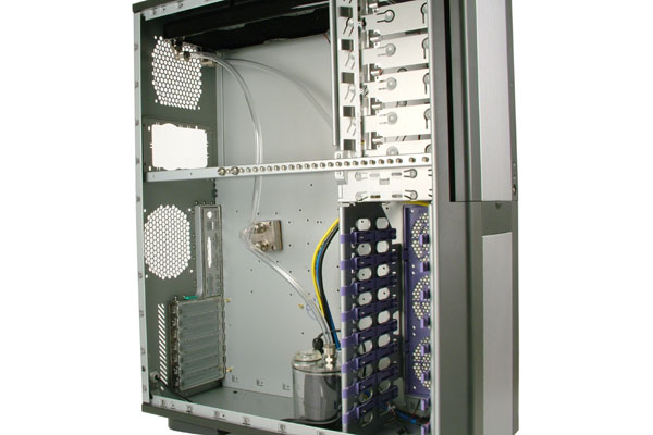

@tiguar, habe ich vergessen wie ist das mit dem netzteil? ist es oben im tower oder hast du es nach unten verlegt? weil oft netzteil und radis kollidieren...

Bei Chieftec kann man das nur oben platzieren. Denn bei dem/seinem Tower ist das so, das über dem Netzteil noch genug platz ist so um die 20 cm.

Hier mal ein Bild (ich musste erstmal eins finden, immer wenn ich eins brauche finde ich keines und wenn ich keins brauche, fliegen siemir fast um die Ohren ^^).
Ich weiß das ist nict der CS-901 sondern die Mesh Serie aber der CS-901 ist von Innen genauso aufgebaut.

@ psychoboy: Der AB ist von AquaComputer, und der Radi ist ein schon etwas ältere HTF-2. Der Radi reicht vollkommen aus, ich habe die CPU, die Graka und eine Festplatte im Kühlkreislauf und bei runtergeregelten Lüftern so um die 45 °C CPU-Temperatur. Die Löcher habe ich selbst gemacht, mit einer Stichsäge. Andere bevorzugen dafür einen Dremel, aber ich komme mit der Stichsäge in diesen Fällen besser zurecht.
Das Netzteil habe ich mit einem neuen Einbaurahmen tiefer gesetzt, da es bei meinem Gehäuse sinnigerweise hochkant eingebaut war.
Genaugenommen habe ich ein CS-2001D, und da sieht das so aus:
Bei dem CS-901 ist das aber meistens gleich richtig eingebaut, so dass Du den Platz über dem Netzteil nutzen kannst:
