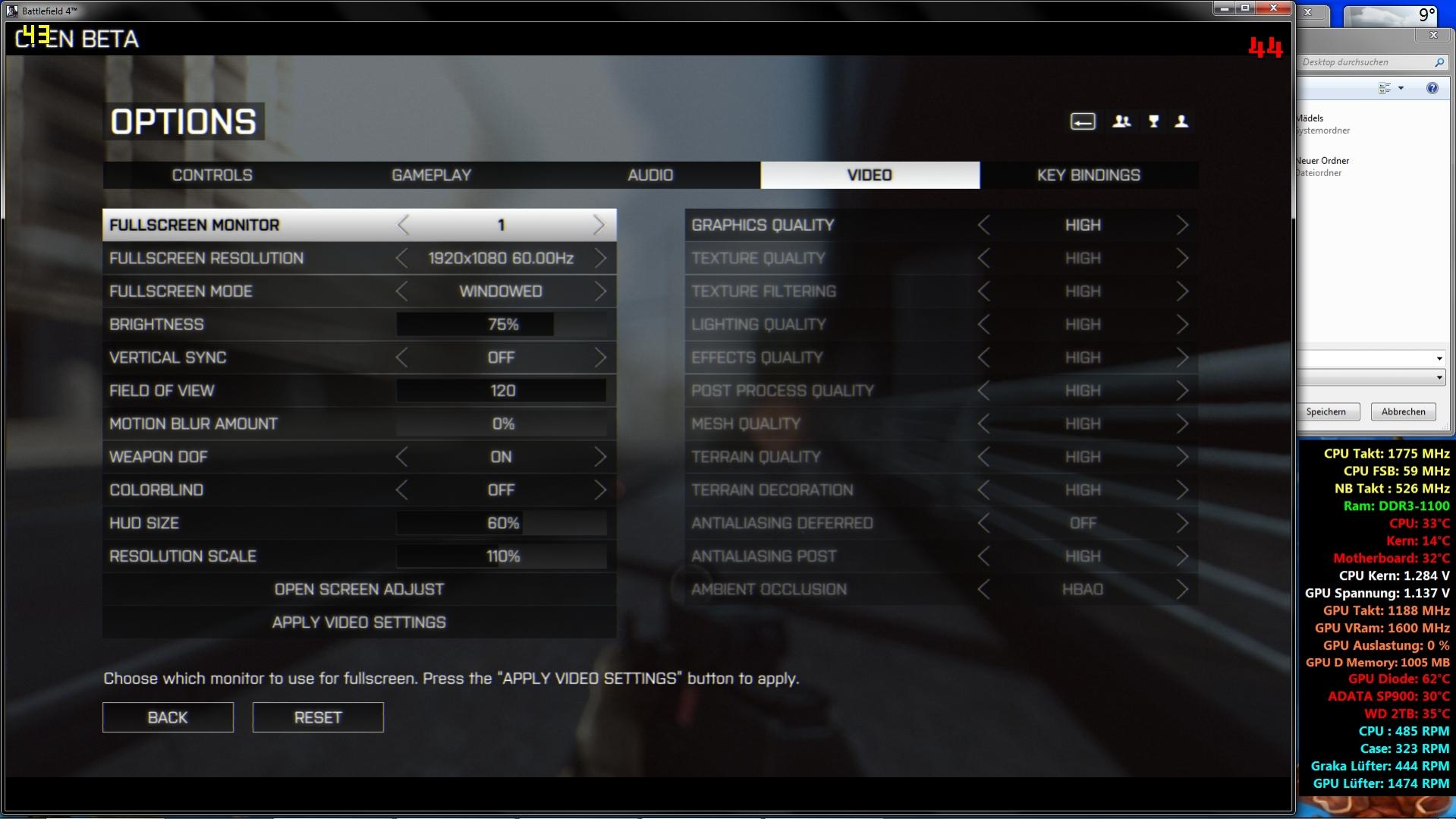

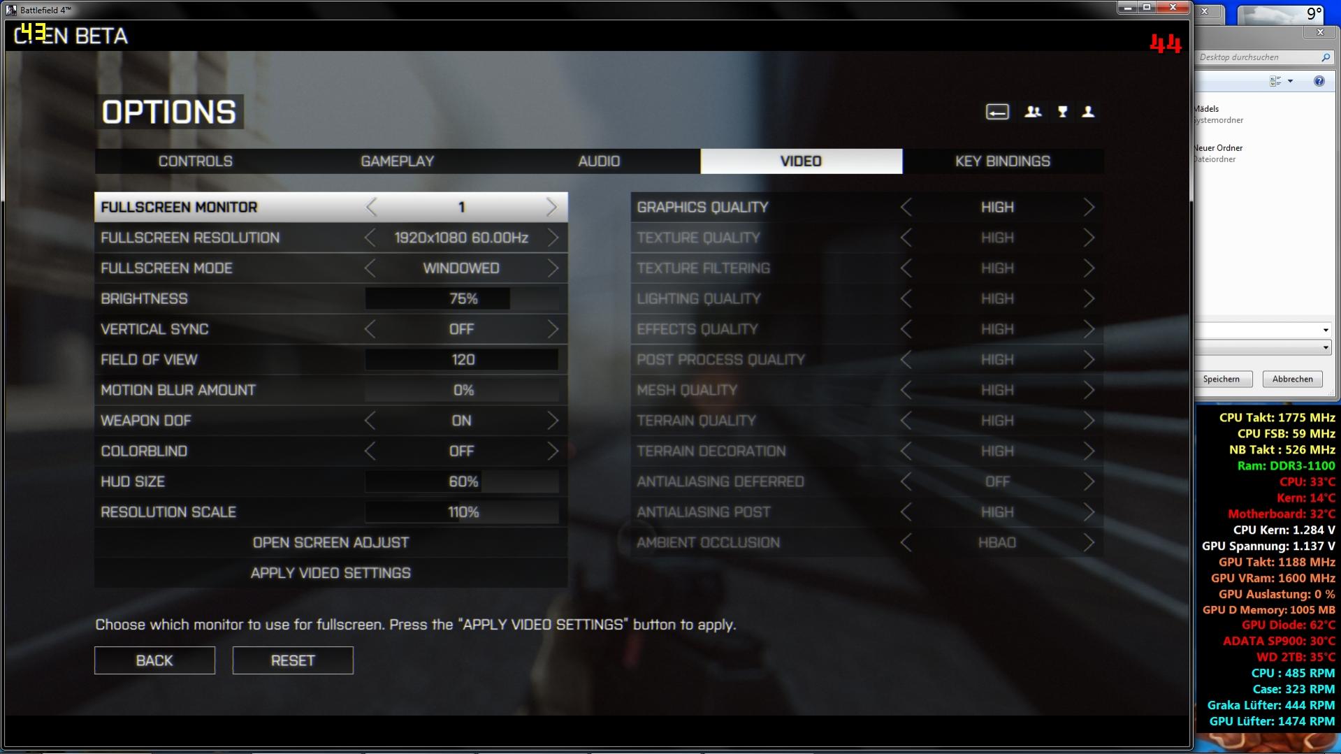

Die BF4 beta
Casi030 schrieb:
Hab den 150er W-Lan Stick mal gegen eine 300er W-Lan Karte getauscht.
Lässt sich jetzt sehr gut Spielen mit dem Llano.
Mal die neuen Logs + Einstellungen.
2013-10-12 16:06:21 - bf4
Frames: 53657 - Time: 1589026ms - Avg: 33.767 - Min: 1 - Max: 61
Die gleichen Einstellungen nur mit 3,4GHz
2013-10-12 18:21:01 - bf4
Frames: 46677 - Time: 1098559ms - Avg: 42.489 - Min: 6 - Max: 68
