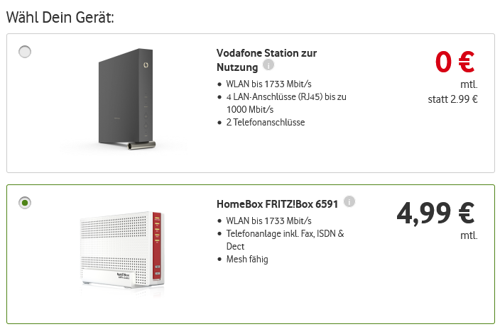

Wie geschienen, würde ich beim Router ansetzen. Ist die (bereitgestellte) Leitung stabil und fehlerfrei. Danach mit einen Gerät, das direkt am Router angeschlossen ist, weitere Tests durchführen.
Aktuell bietet Vodafone zwei Router an:
Hallo TE,
