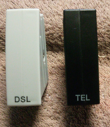

Liebe Helferlein, vielen herzlichen Dank für Eure Mühen mit mir. Es ist tatsächlich so, ich kann nicht gehen, bin ans Haus gebunden und telefonieren kann ich auch nicht (Ohren) Muss daher ales schriftich machen. Nun habe ich gelesen, das man das Y-Kabel auch bei Umstellung auf IP-basiert weiter hin nutzen kann. Der Splitter fiele weg, dahr bnötigte man nur eine der Beiden Teile des Y. Ein Kabel ist schwarz das andere Grau. Weches würde an die TAE Dose angeschossen. Das Graue steckt ja im Spltter, falls man das nehmen müsste, brauchte mal ja einen TAE Steckeadapter , der entsprechend belegt ist damit es an richtige Stelle in Fritz Box ankommt.
Du müsstest das graue Ende nehmen was im Splitter an der Buchse "DSL" angeschlossen wird. Als TAE-Adapter bräuchtest du einen, der die beiden mittleren Pins vom RJ45 (4 & 5) mit den beiden Kontakten 1&2 vom TAE-Stecker verbindet.
Ein solcher Adapter (grau) sollte der 7390 aber sogar beiliegen.

Sieh Dir doch noch mal die Anleitung bei AVM an.
https://avm.de/service/fritzbox/fri...am-IP-basierten-Telekom-Anschluss-einrichten/
FRITZ!Box per DSL-Adapter am DSL anschließen
  1. Stecken Sie das lange Ende des DSL-/Telefonkabels in die „DSL(/TEL)“-Buchse der FRITZ!Box.
  2. Stecken Sie das kurze graue Kabelende in den grauen DSL-Adapter.
  3. Stecken Sie den DSL-Adapter in die mit „F“ beschriftete Buchse der TAE-Dose.
  4. Lassen Sie das schwarze Kabelende frei (siehe Abb.).
Denke mal dass Du nicht alle Kabel und Adapter bei Deinem Gebrauchtkauf dazu bekommen hast. Der graue kommt in die TAE Dose mit dem grauen DSL Kabel.
Zu langsam, hoffe es ist trotzdem verständlich, musste erst das Foto noch verkleinern. :lol:
Wenn Du gar nicht damit klarkommst, melde Dich und ich fahre mal zu Euch um zu helfen, lohnt ja schon bald bei den ganzen Problemen. Bestelle aber vorher etwas schlechteres Wetter. :schluck:
