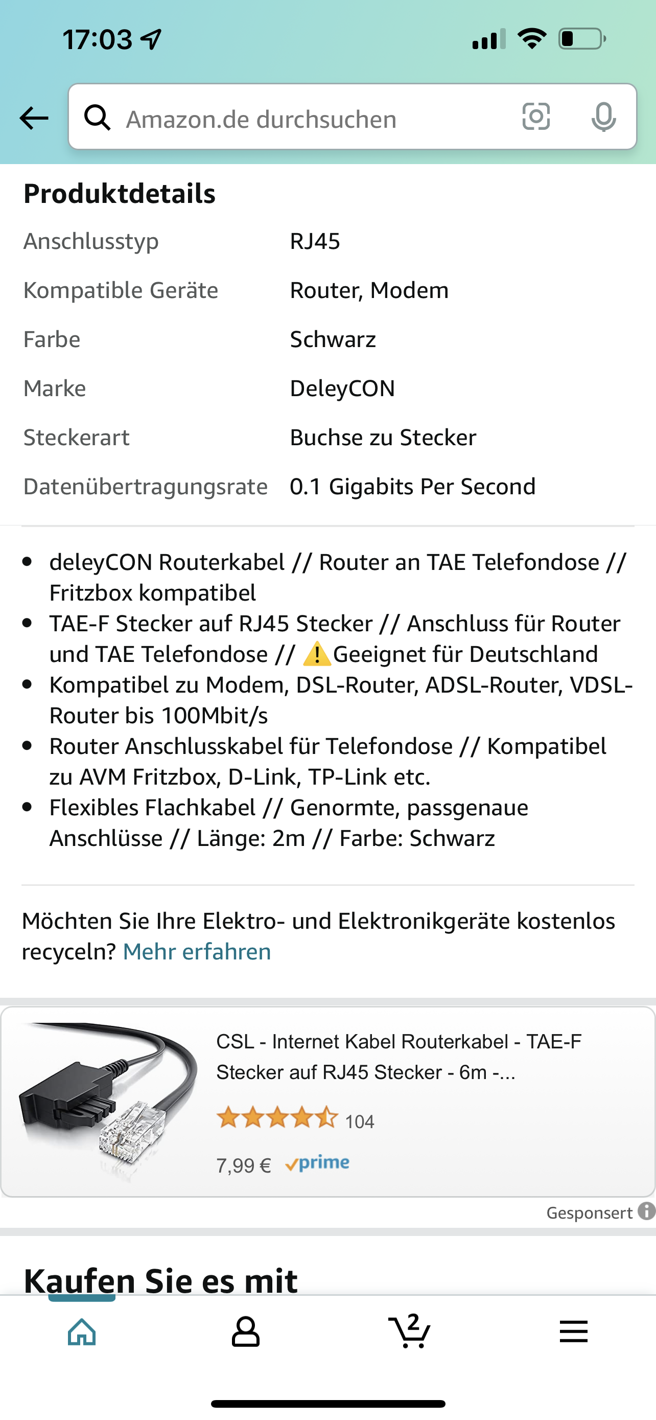

Ich suche ja das beste Anschlusskabel von TAE Dose zur FRITZ!Box 7590 AX. Viele Anschlusskabel haben nur bis maximal 100Mbit/s. Aber möchte so gut wie möglich. Die von der FRITZ!Box mitgelieferte Anschlusskabel ist zu kurz
AVM selber empfiehlt dazu Kabel bis max. 20m Länge und vom Typ Cat.5 UTP.

Telekom MagentaZuhause
Zum Beispiel da steht bis zu 100Mbit/s. Es muss doch bessere geben für schnellere Verbindungen
Für 6 Meter müsste das mitgelieferte Kabel aber auch reichen.

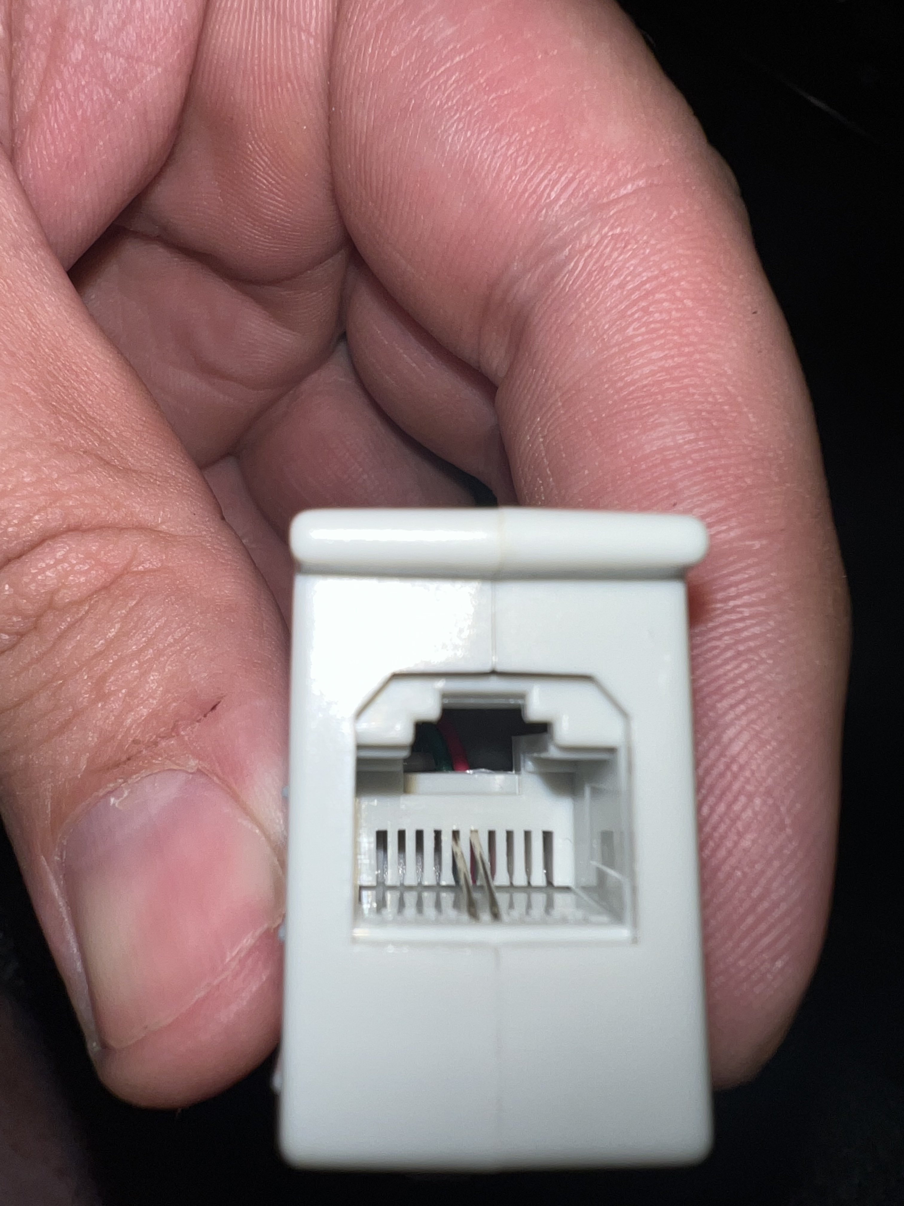

Kann ich da CAT 7 oder CAT 8.1 RJ45 Kabel reinstecken und mit Router verbinden?
gibts halt keine zu kaufen
Du musst auch bedenken, du brauchst kein Ethernetkabel, sondern ein Telefonkabel.
Ethernetkabel sind keine "besseren" Telefonkabel bzw. umgekehrt sind Telefonkabel keine schlechteren Ethernetkabel.
Normale Telefonkabel/Installationskabel haben z.B. einen Wellenwiderstand von 70 Ohm.
Ethernetkabel haben einen Wellenwiderstand von 100 Ohm.
Alleine deshalb sind es schon zwei verschiedene Kabeltypen und wenn du Ethernetkabel als Telefonkabel verwendest (und umgekehrt), kann es zu Problemen kommen.
Du nimmst das bestgeschirmteste Cat.7 Ethernetkabel und die Verbindung kommt gar nicht zu Stande, ist langsam oder bricht oft ab.
Nimmst du statt dessen die billige und dünne Originalstrippe, läuft es plötzlich wie geschmiert...
Telefonkabel sind in der Regel ungeschirmt. Das ist bei dieser Technik auch so vorgesehen.
(Das liegt daran das man von Anfang an gewährleisten wollte, dass das ganze auch in bestehenden Altinstallationen funktioniert.)
