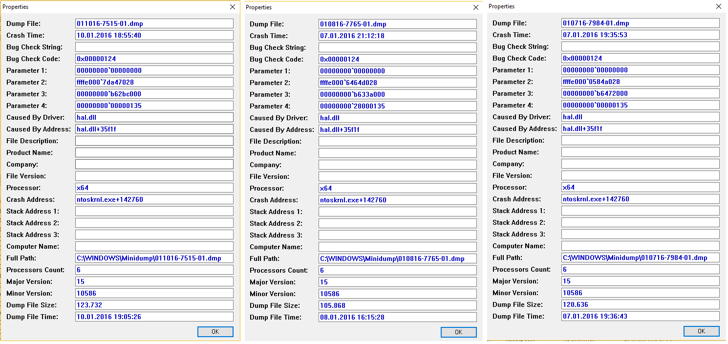

Minidumps.png das sind die minidumps, die erstellt worden sind.
anscheinend machen die dateien: hal.dll und ntoskrnl.exe Probleme.
