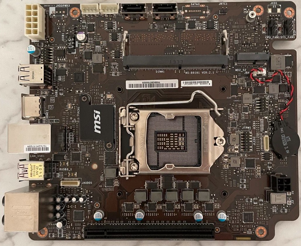

Moin,
auf kleinanzeigen habe ich das MSI-Board gefunden, es stammt wohl aus einem Fertig-PC von MSI.
Unterstützt wird intel der neunten Generation, ausgeliefert wurde wohl ein intel i5-9400.
Seltsam finde ich die Stromanschlüsse oben links. Wie soll denn dort ein 24-Pin-Stromkabel rein?
Und der RAM wird wohl liegend installiert?
Der Verkäufer kann mich nichts zu dem Board sagen, daher meine Anfrage zu dem Wissen hier!
Ich glaube nicht, dass das ein ATX-Mainboard ist.
Reaktionen: madmax2010
Gar nicht. Du schreibst ja selbst das es aus einem Fertig PC kommt. Ist eben ein OEM Board und die PCs haben eben auch "spezielle" Netzteile. Da passt kein "normales" Netzteil dran.
Reaktionen: aragorn92, NerdmitHerz, e_Lap und 4 andere
SonyFriend schrieb:
Fertig-PC von MSI.
Mhhh - garnicht. Es sei den man findet ein Adapter der genau dafür gedacht ist .
https://forums.tomshardware.com/thr...pin-motheboard-with-new-power-supply.3726636/
Auszug aus dem Thread:
"Unless you can find an adapter specifically designed for this motherboard, you will need to find an identical replacement for the failed unit."
Reaktionen: FR3DI und SonyFriend
jo, Strom passt nicht, schade, ich war auf der Suche nach einem itx-Board für lau und wollte wieder ein bissl basteln.
Werd den Verkäufer anfragen wegen dem Adapter, ob er den noch hat.
Danke für den input!
Reaktionen: e_Lap und Tada100
Das ist dieses board:
MS-B9181
Dazu findet man aber quasi nix. Typisch bei OEM boards.
Reaktionen: aragorn92, cvzone und madmax2010

Dell, HP usw haben solche Netzteile drin. Wie genau der Standard heißt, weiß ich gerade nicht aber es gibt Adapter für die ATX Netzteile
Adapter Beispiel
Reaktionen: thornhill
Er wird keinen Adapter haben :D
Bei ihm ist ja ein speziell konfektioniertes Netzteil verbaut^^
Wäre auch schön blöd vom Hersteller sich extra so ein Board designen zu lassen, um dann noch Adapter zu verwenden müssen
Weil das eben kein Standard ist. Die Boards und Netzteile sind Eigenentwicklungen die nur mit denselben Bauteilen kompatibel sind. Das ist im OEM Geschäft nichts ungewöhnliches.
Reaktionen: aragorn92 und AwesomSTUFF
Hm... Dell hat 8 Pin, msi aber 10 ... Puh... Klingt in der Tat als würde jeder sein Süppchen kochen.
Am besten Finger weg. Der OEM Kram hat immer irgendwelche Eigenheiten.
Sieht nach SO-DIMM Modulen aus, also solche die auch in Notebooks verbaut sind.
Normale RAM Module die du sonst in ATX Boards reinsteckst werden vermutlich nicht passen.
Reaktionen: wrglsgrft und MadDog
Wird's wohl keinen für geben. Den müsstest du dir bauen und hoffen, dass es nicht noch so Späße wie Sensing Pins gibt.
Belegung scheinbar (selbst nachmessen!, aber dafür bräuchtest du das Originalnetzteil):
1 PG 2 GND
3 12V 4 GND
5 12V 6 GND
7 12V 8 GND
9 +5VSB 10 PS-ON
-> https://smallformfactor.net/forum/threads/custom-modification-of-a-msi-aegis-x3.12395/
