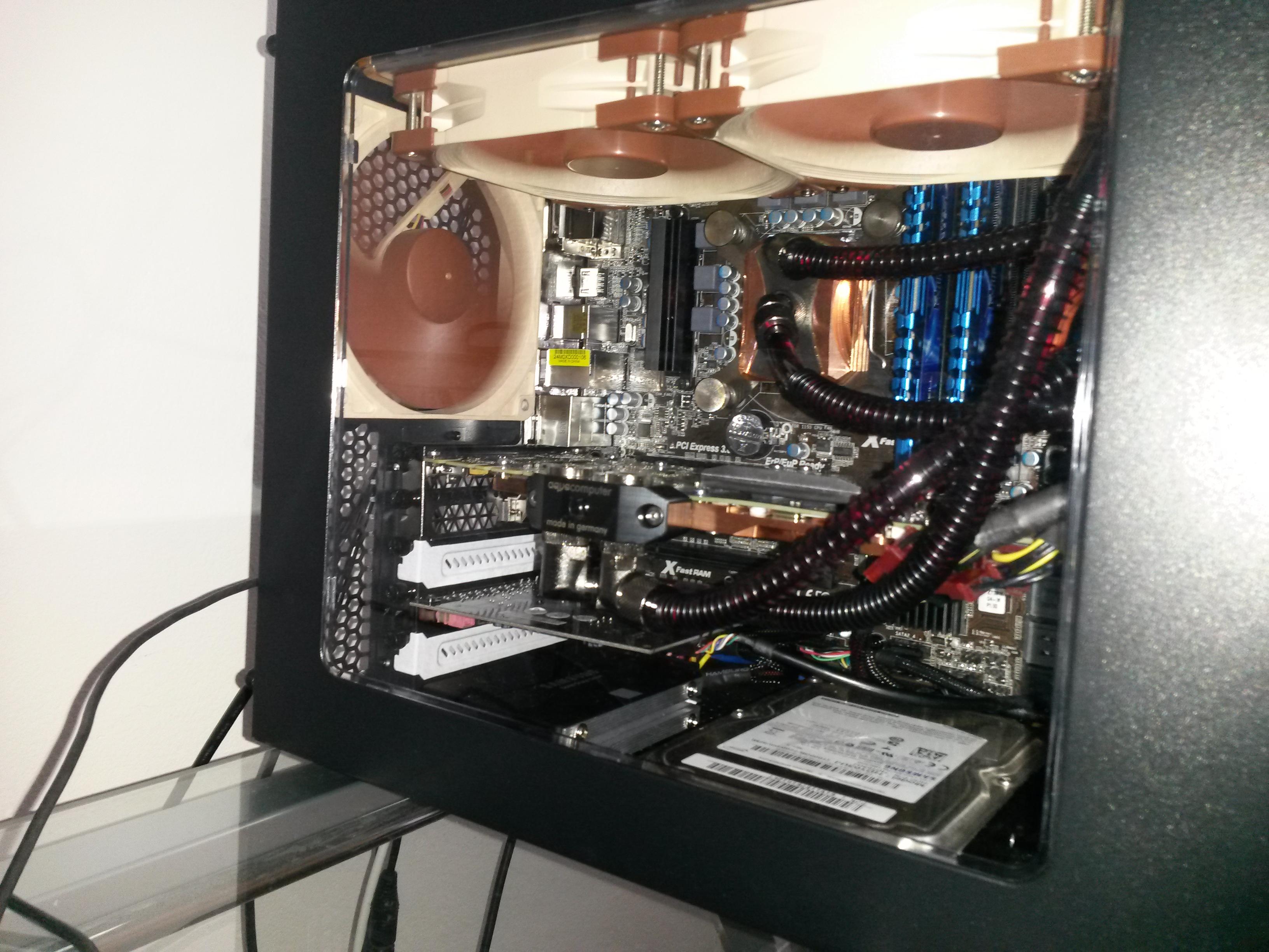

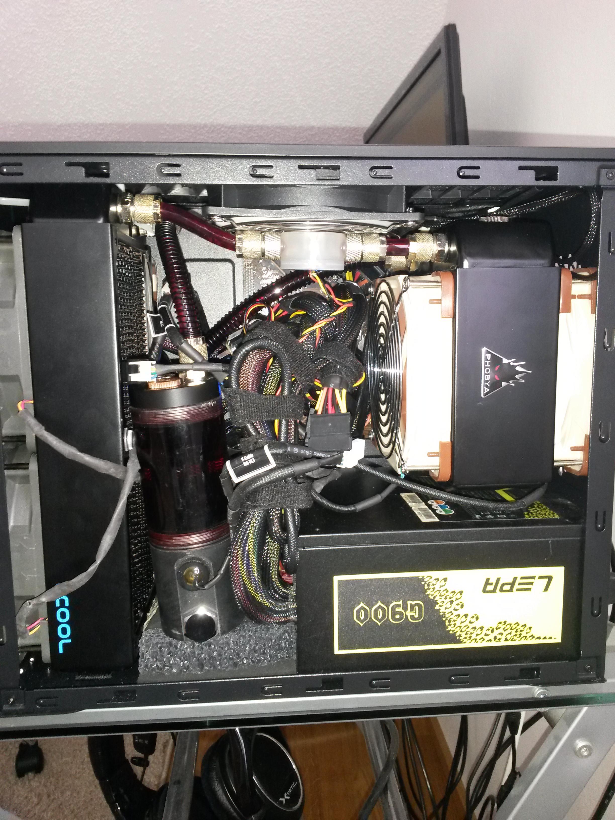

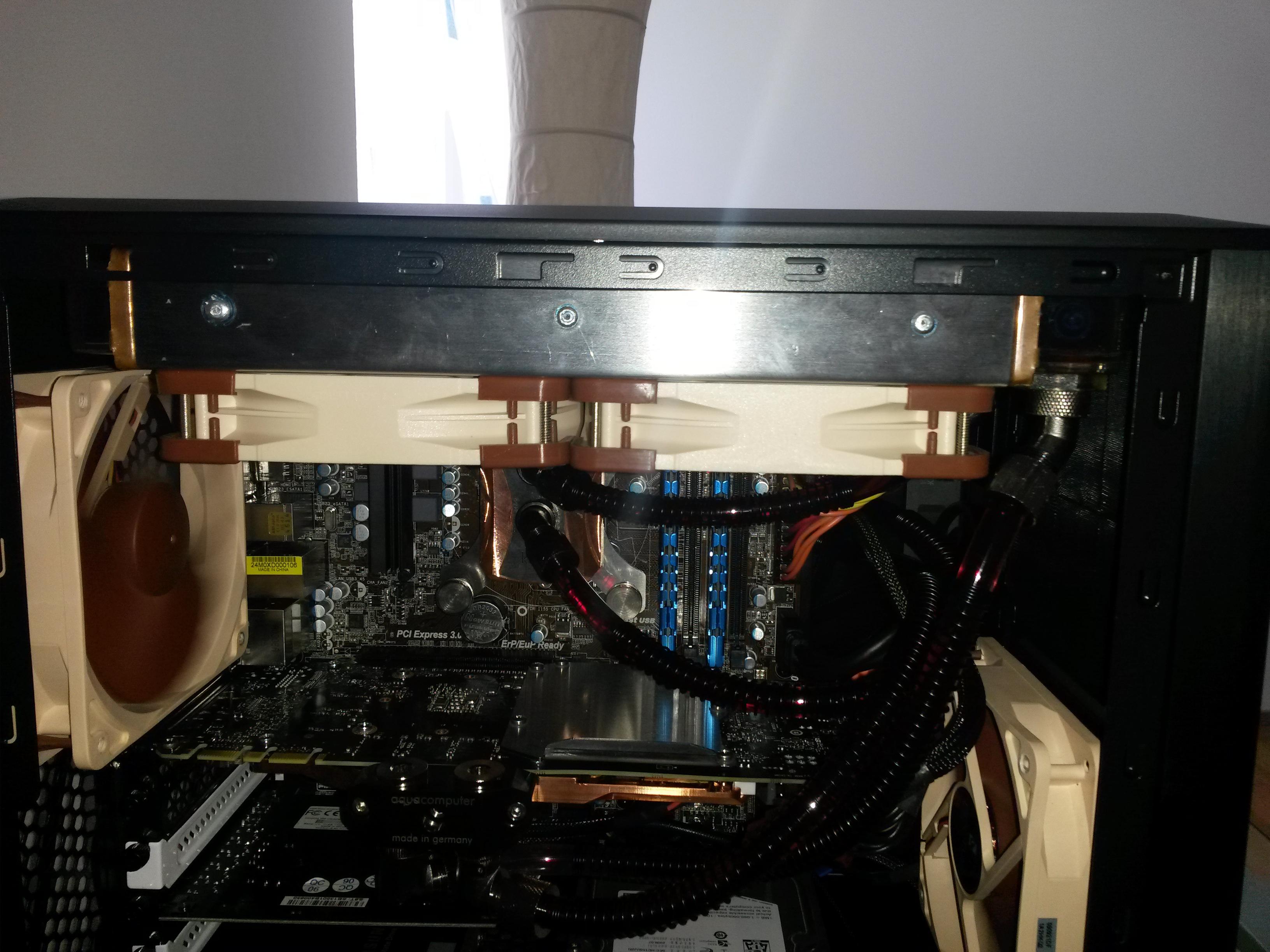

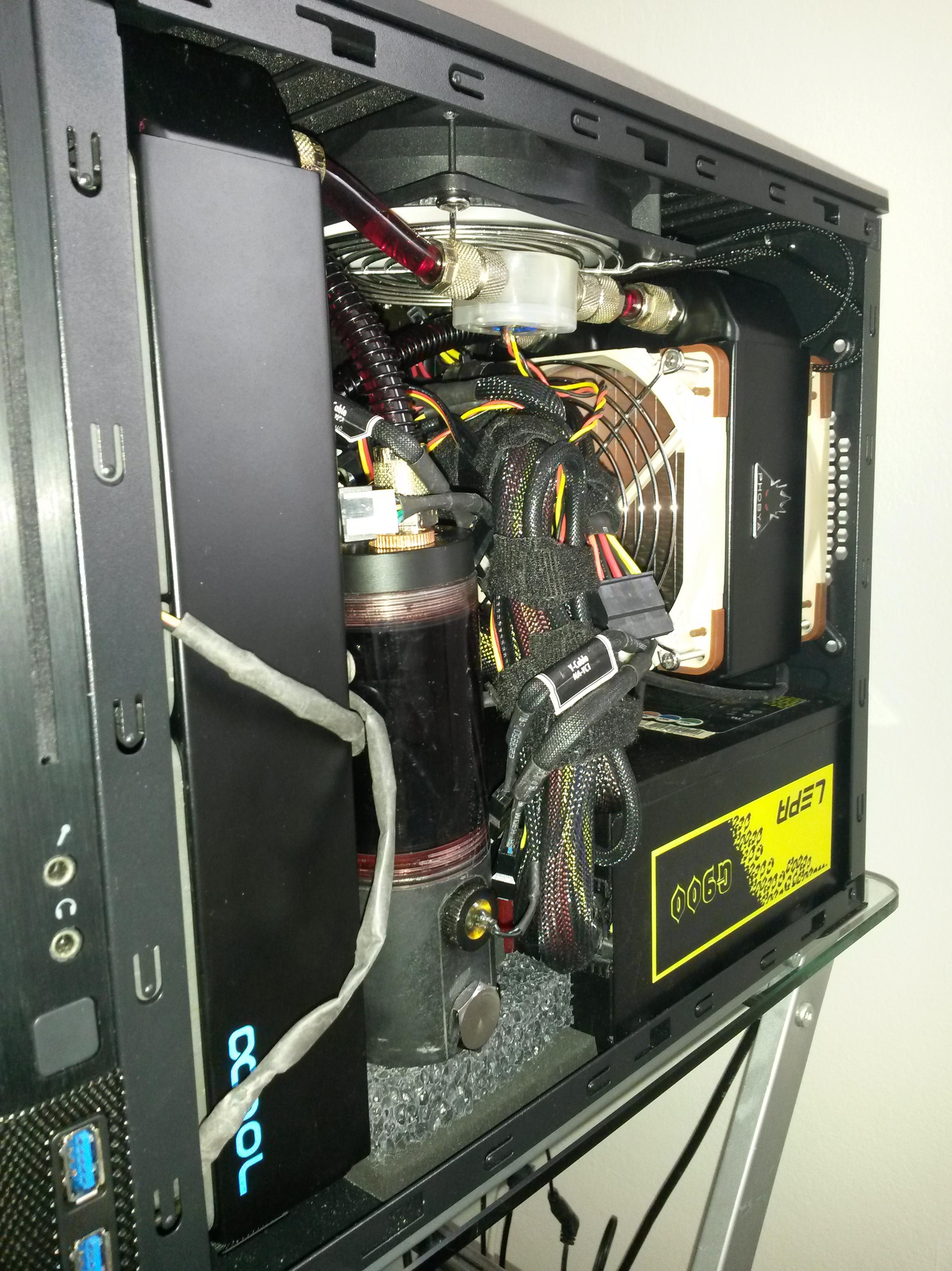

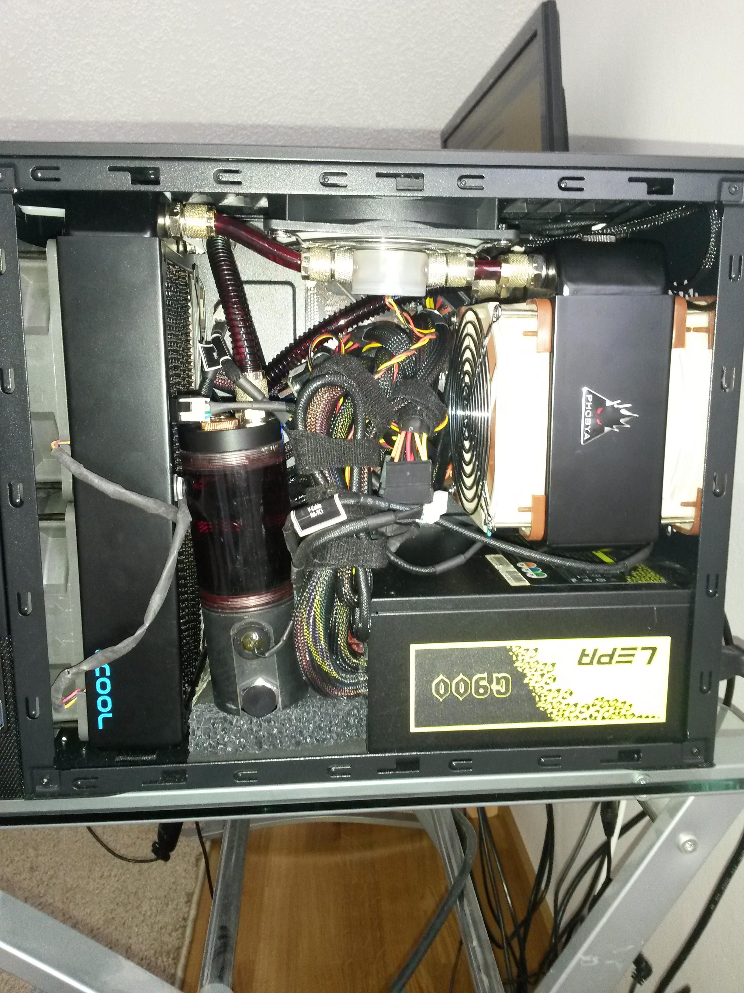

So,nach langer Planung hab ich nun alles so bestellt und verbaut... War nicht ganz einfach da das Fractal Design Node804 doch etwas kleiner ist als ich mir zuerst gedacht hab.
Aber schlussendlich hab ich fast alles so verbaut wie ich mir das vorgestellt habe. :-)
Bilder! :)
Bin ich auch stark dafür ;)

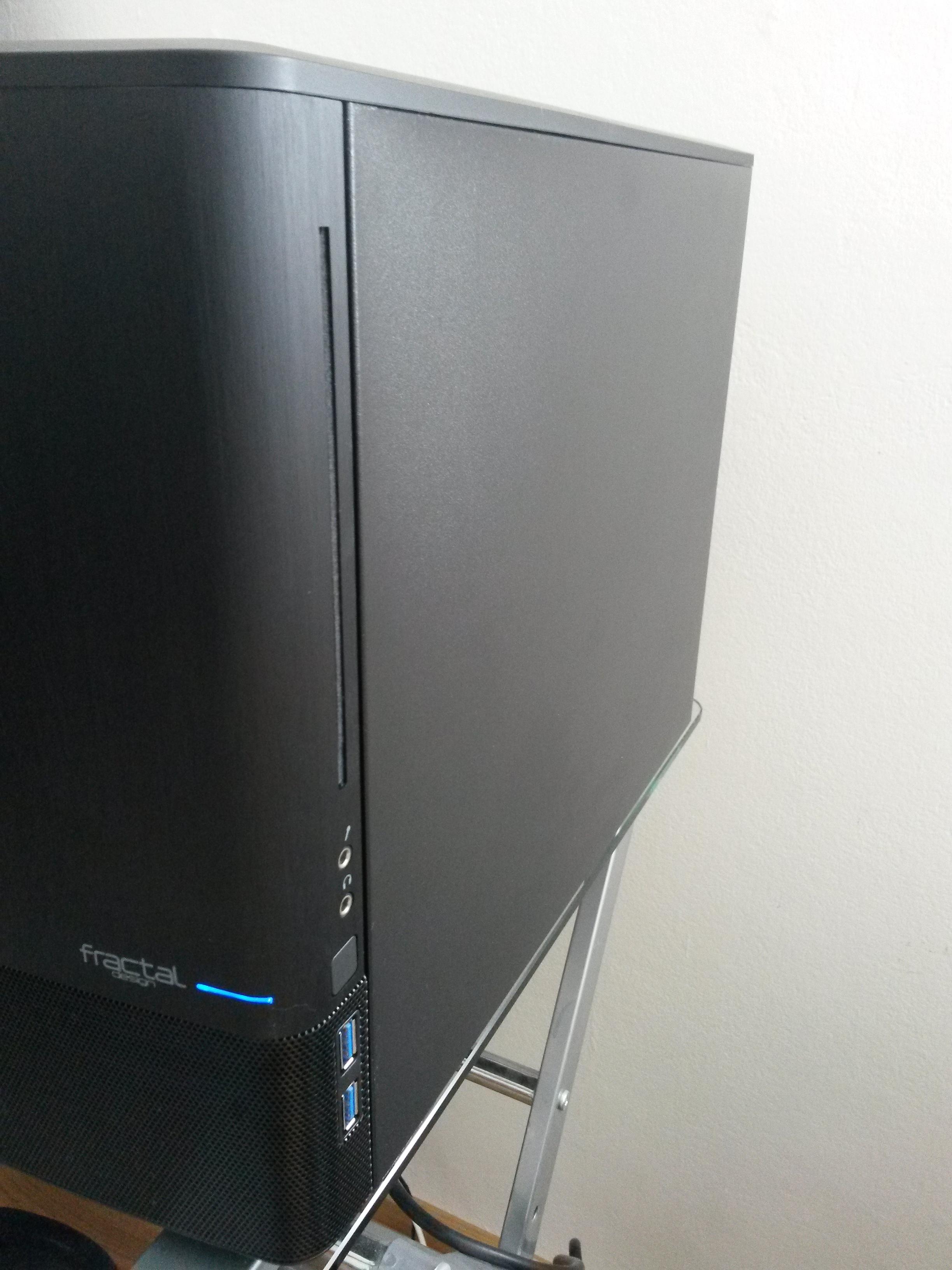

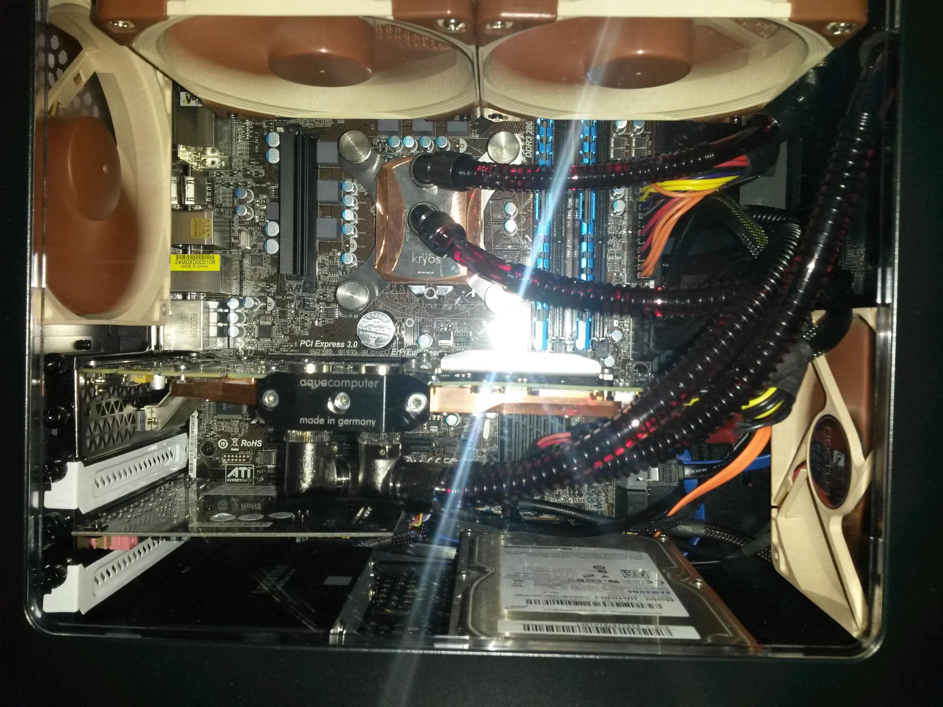

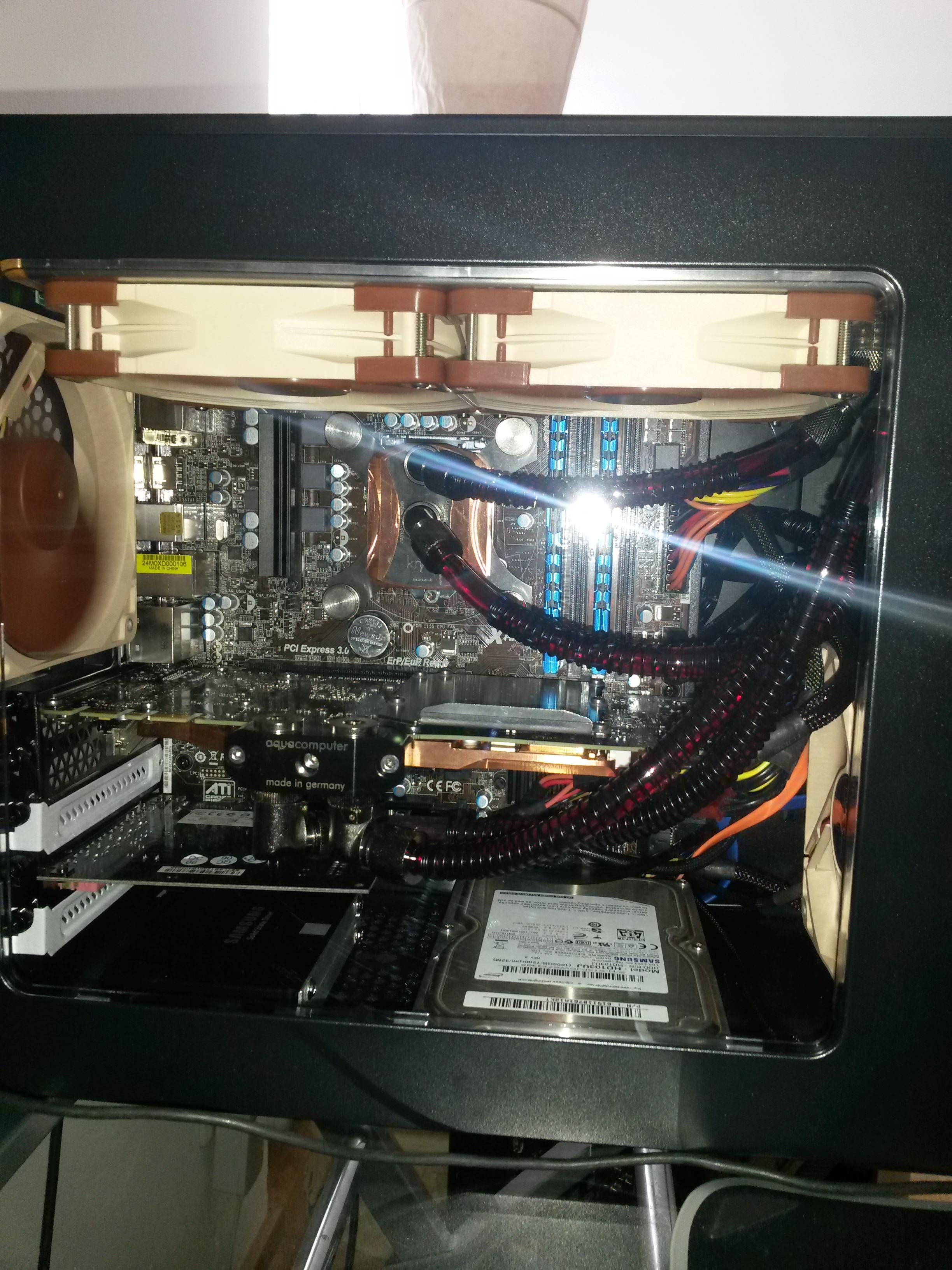

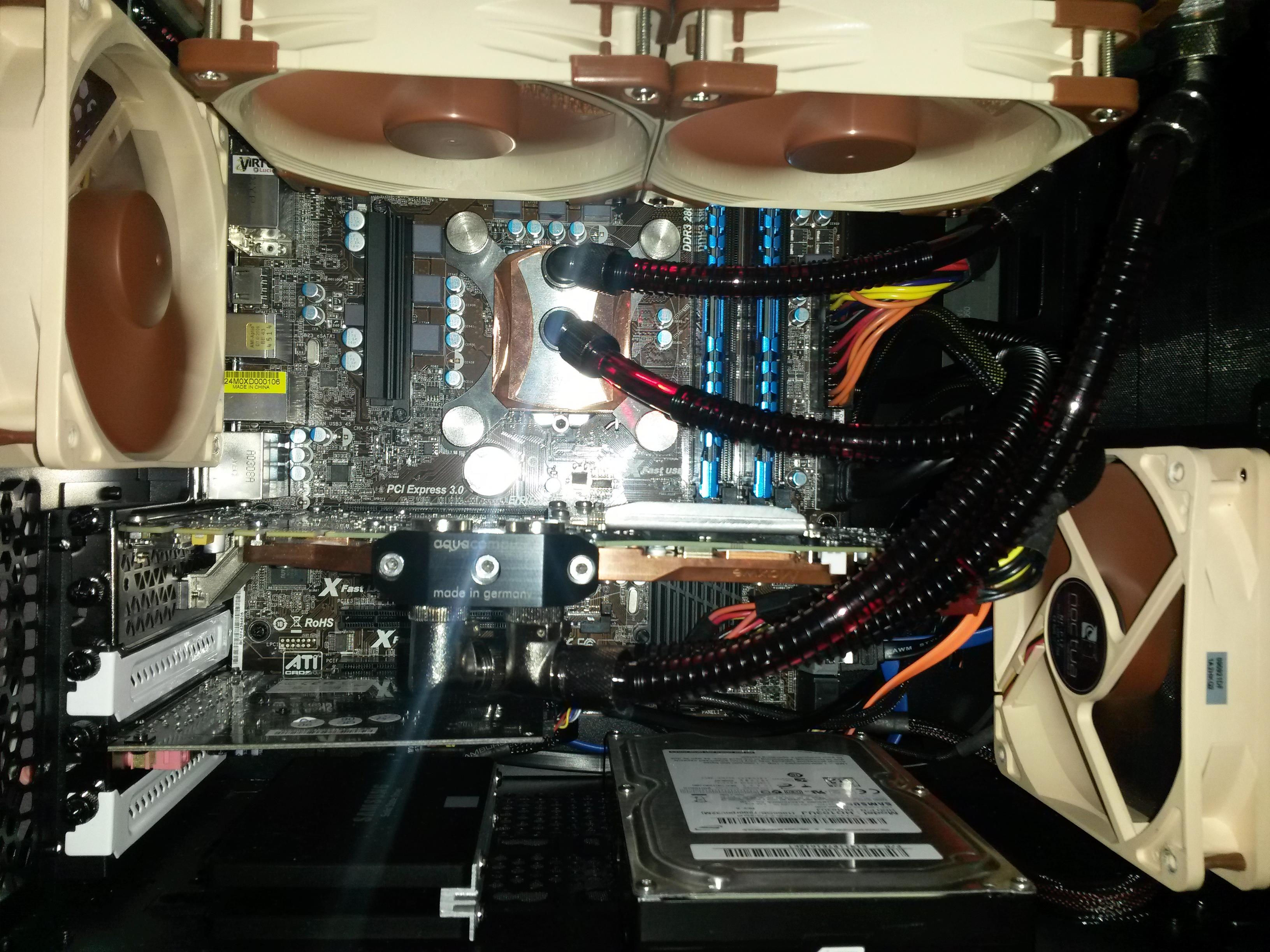

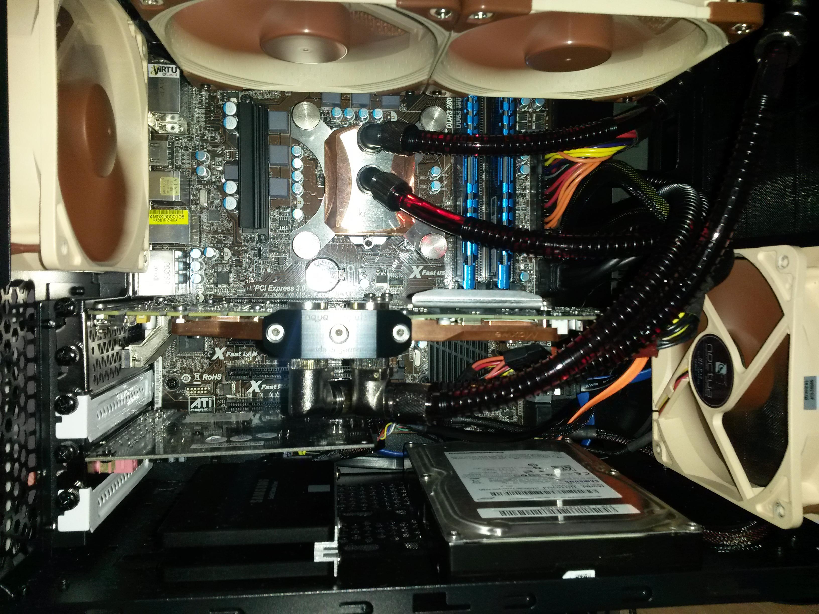

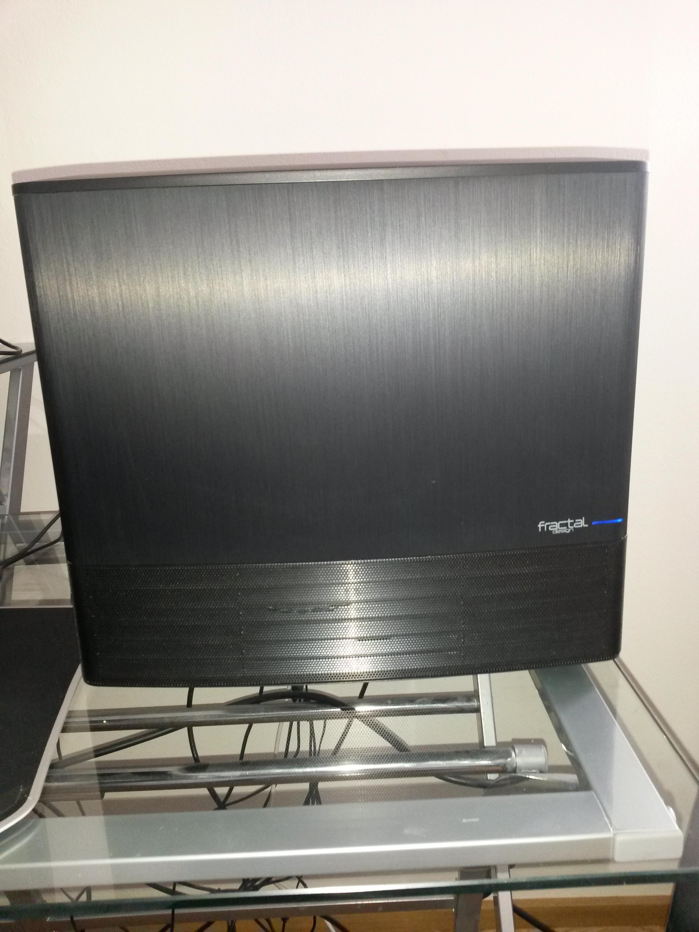

Hier mal ein paar Bilder!
Herscht noch ein kleines Kabel-Caos im Gehäuse das ich dann auch noch irgendwie beseitigen muss...
Wollte eigentlich beide 240 Radis in der Front verbauen,war mir aber leider nicht möglich da der Slim Radiator den ich schon hatte zu groß ist und nicht in die Front passt :( ist mir dann erst bei der Montage aufgefallen.
Den 120iger mit 60mm dicke hab ich hinten verbaut und später die Lüfter gedreht sodass sie Frischluft von aussen saugen,dazu oben noch ein 120mm Lüfter zum absaugen der warmen Luft.
Dadurch hab ich bessere Wassertemps erreicht (Volllast ca. 42°C vorher über 45°C),bin aber noch nicht zufrieden obwohl die Temps bei Grafikkarte und CPU im grünen Berreich liegen.
Nach einer guten Stunde BF4 erreichte die CPU eine max Temp. von 65°C und die GPU bei 58°C,beides mit OC.
Nur die Lautstärke hat sich im vergleich zum alten System geändert.Die Lüfter drehen bei Belastung dann mit ca.1200 U/min nicht störend dank Noctua Lüftern aber halt im vergleich zum alten Corsair 600T Gehäuse laut.
Da liefen alle Lüfter unter Volllast bei ca. 700U/min und einer Wassertemp von max 32°C.
Werd natürlich noch sicher Optimierungen vornehmen und bin auch für jeden Ratschlag offen und dankbar!
