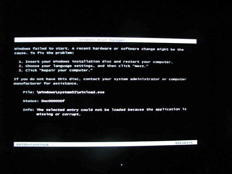

ich wollte ein Acronis-image zurückspielen, doch ich erhielt immer folgenden Startbildschirm (Anhang) startbild.jpg
Mit der Option, die Windowsinstallations CD einzulegen, erhalte ich zwar wieder ein funktionierendes System, aber immer nur das W-64 System, obwohl die eingelegte CD zum 32 bit System gehört.
Inzwischen ist mein System bis auf das eine OS zerstört. Ich möchte gerne wissen, welches OS sich hinter dem Laufwerksbuchstaben im Explorer verbirgt. Ich habe nämlich von allen installierten OS (w7-32 bit, w7 - 64bit, W8 und Wxp)ein Acronis Abbild, nur weiß ich nicht auf welcher Partition welches OS installiert ist.

Die vertrackte Art und Weise, wie seit Vista ein Windows gebootet wird, machen solche Installationen undurchschaubar, aber nicht unmöglich. Für die Reparatur dieses Mechanismus ist es unerheblich, welche CD man verwendet.
Normalerweise nutzt Windows seit Vista 2 Partitionen: eine 100MB Boot-Partition, die nur die Software zum Entschlüsseln enthält, aber auch den BCD-Eintrag, WO das eigentliche Windows zu finden ist. Diese Information ist aber nich als Laufwerksbuchstabe verankert, sondern als Controller-Nummer, Plattennummer, Partitionsnummer, wie bei WinXP in der boot.ini. Das liegt daran, daß Laufwerksbuchstaben eine MS-DOS/Windows-Eingenheit sind und bei Windows erst vergeben werden, wenn die Registry gelesen werden kann, Windows also schon mitten im Startvorgang ist.
Die Fehlermeldung oben besagt meiner Meinung, daß von der 100MB-Bootpartition gestartet wird, aber der BCD-Eintrag nicht auf die richtige Partition zeigt.
Ich würde jetzt Folgendes tun:
Das W7-64bit instandsetzen, daß es tadellos läuft, dies sollte mit bcdedit machbar sein. Ggf. kann man hier auch ein Multiboot einstellen, aber bcdedit ist da etwas undurchsichtig.
Die anderen OS, speziell W7-32 und WXP in VMware als virtuelle Maschine aufbauen, damit kannst Du die auch gleichzeitig nutzen.

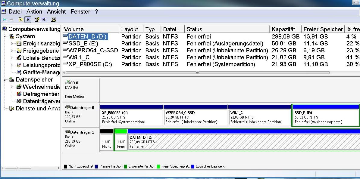

Und hier noch der Screemshot der Dateinträgerverwaltung:
Bei dem Chaos in der Datenträger Verwaltung würde ich mich auch nicht mehr auskennen... Du solltest aussagekräftige Namen verwenden.
ziehe mal das Fenster richtig auf, damit man die Verteilung der Partition auf den Datenträgern sieht.
So besser?
Anhang anzeigen 423022Anhang anzeigen 423022Anhang anzeigen 423022
datenträgerverwaltung.jpgSo besser?

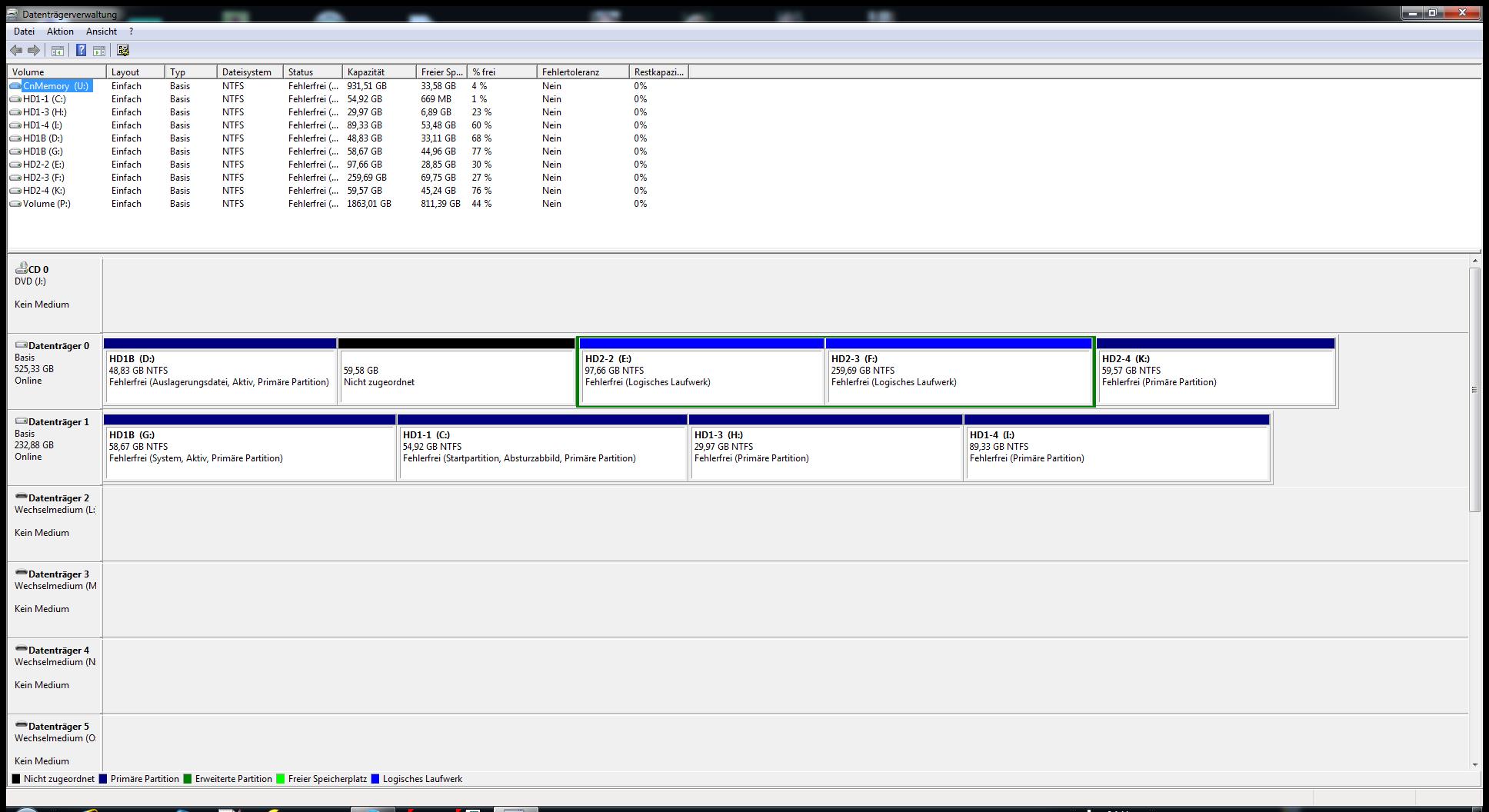

2 Festplatten, jede hat ein aktives Bootflag. Wo ist jetzt der richtige Bootloader versteckt?
Ja so ist besser,
Es ist problem mit 2 Aktive Patitionen : HD1B ( D) und HD1B (G)
kan nur eina Activ sein, Datenträger 0 hat höhere priorität wird auch sichtbar und Bootfähig Laufwerksbuchstabe D auf C ändern.
Zweite Platte mit Patition HD1B (G) als nicht Aktive Patitionen ändern.
Am besten were alle Betrieb Systeme auf Datenträger 0 ( Erste Platte in System zu Instalieren. )

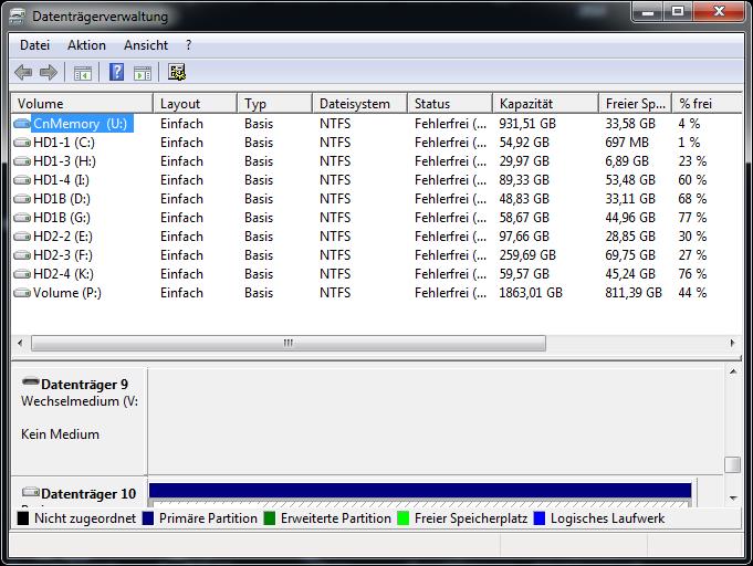

Siehe Meine Internet PC_Dateinträgerverwaltung_Bild, und mit zb Win7_64, Win7_32, Win8, Win8.1
damit man sie unterscheiden kann.
