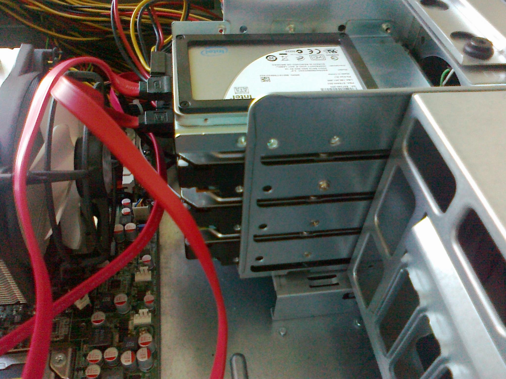

Was ich mir überlegt habe ist eine Einbaurahmen bzw. Schienen zu kaufen um die SSD in den Schacht zu packen wo das DVD-Laufwerk steckt. Dann könnte ich doch 4x Festplatten einbauen und sogar ein Raid10 betreiben?

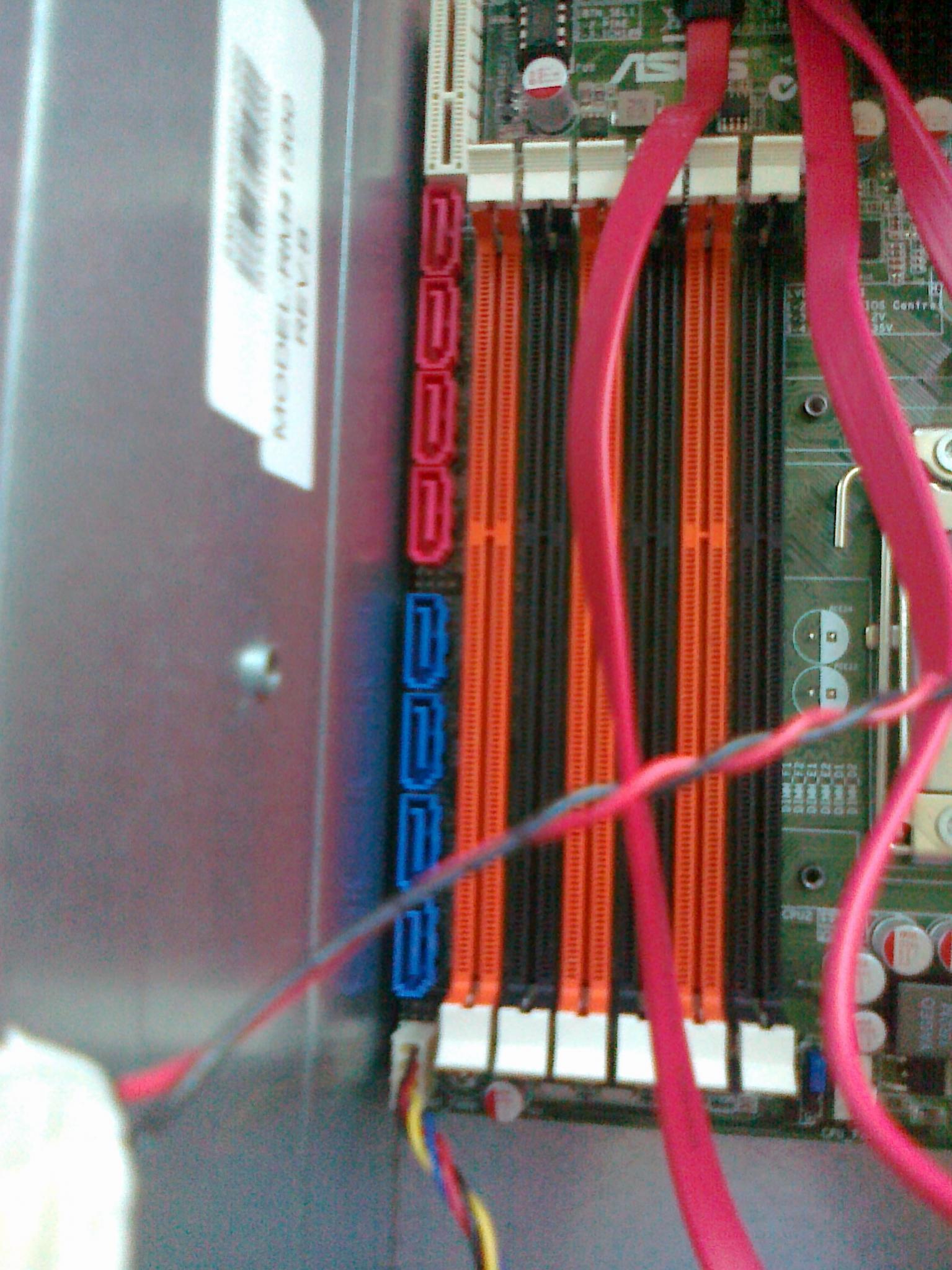

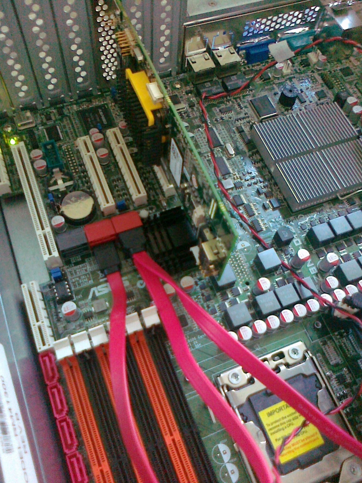

Dann wollte ich fragen ob diese ganzen Anschlüsse hier an der Seite nicht auch für ein Raid nutzbar sind? Oder kann man das mit einem Raid Controller nicht vergleichen?

Da auf dem Bild ist doch ein ordentlicher Raidcontroller von Adaptec zu sehen. Wieso nicht den nutzen?

4. Bei den Anschlüssen kommt es darauf an welcher Controller das ganze Verwaltet ;-)

Ein RAID 1 mit 3 Festplatten geht schOn, macht aber bei dir keinen Sinn. RAID 5 und 10 machen auch keinen Sinn, weder bei deinem Einsatzzeck noch bei dem On-Board-Controller.

Ich hab meine SSDs einfach locker im Gehäuse liegen, sehe nicht ein dafür einen ganzen Schacht zu opfern.
