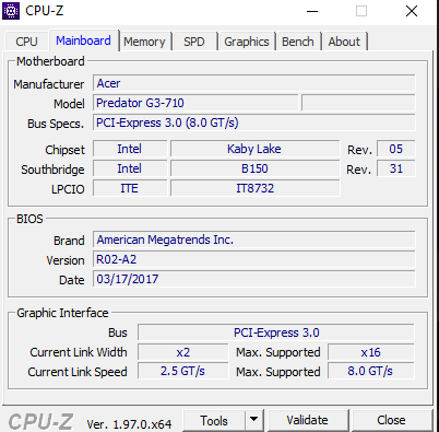

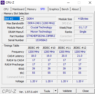

mein PC benötigt eine Aufrüstung. Ich bemerke immer öfter, dass der RAM während des spielens am Limit ist. Daher wollte ich von 2x 4gb auf 2x 8gb RAM aufrüsten. Ich bin was selber Teile einbauen noch etwas grün hinter den Ohren, aber ich denke zwei Riegel einbauen sollte ich hinkriegen. Habe mich in unterschiedlichen Seiten informiert was ich brauche und worauf ich achten soll.
Ich habe mich nun für dieses Kit entschieden. Passt das zu meinem momentanen System?

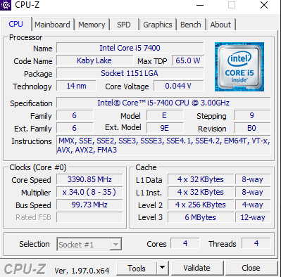

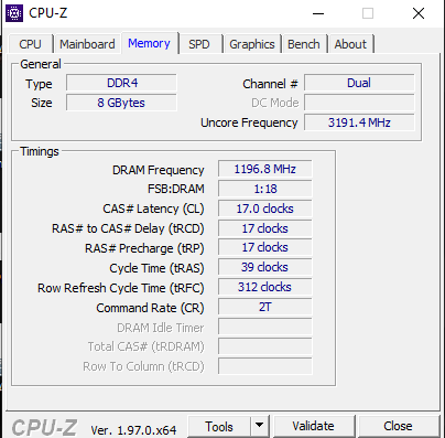

System s. Anhang:

Funktionieren ja, wie schnell kommt letztendlich auf dein Mainboard an und ob dieses XMP unterstützt.
Mit der CPU ist ohne XMP maximal DDR4 2400 drin. Schnellerer RAM läuft auch problemlos, aber dann eben auch automatisch mit maximal 2400.
EDIT: ich sehe gerade es ist ein Acer Predator G3-710. OEM Systeme unterstürzen nur selten XMP. Daher würde bei Dir 2400 das Limit sein. Wie erwähnt läuft aber schnellerer Speicher trotzdem, nur eben langsamer als möglich.
Würde die hier für derzeit 69 Euro kaufen: https://www.mediamarkt.de/de/product/_crucial-ballistix-2633931.html
Sehr guter RAM für den Preis, auch wenn er bei dir hinter seinen Möglichkeiten bleibt. Auf 2400 Mhz sicher deutlich schneller von den Timings als der von der verlinkte 2400 CL17.
