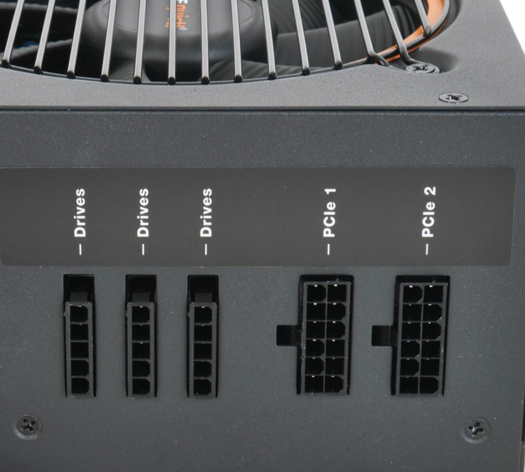

Die Graka hat einen 8 poligen Anschluss. Am Netzteil sind 2 x PCIe Anschlüsse, jeweils 12 polig, vorhanden.
Klingt vielleicht lächerlich, aber welches Kabel brauche ich?

Das sind die Anschlüsse am Netzteil.
Devices habe ich mal ausgeschlossene, bleiben nur die beiden 12er PCIe
Das wo PCIe bzw VGA drauf steht. Ist das bei deinem Netzteil nicht dabei?
Wenn nicht, auf der Bequiet Homepage findest du auch die Kabel einzeln zum nachkaufen
Dann nimm doch das Kabel, wo am anderen Ende der 8Pin VGA/PCIe Stecker dran ist?! Der 12 Pin kommt ins Netzteil, der 8Pin Anschluss in die Karte.

Die 12er kommen ins Netzteil.
Aber was hast du am anderen Ende, welches in die Grafikkarte kommt?
Hast du hier 2 Kabel? Die solltest du nämlich nehmen dann, zwei separate Kabel,
für ne GeForce GTX 1070 an einem 500Watt MultiRail Netzteil.

Die Karte hat nur eine 8 PIN zur Stromversorgung sagst du,
dann geht natürlich nur ein Kabel.
Welches Pure Power ist das denn, Pure Power - 9, 10, 11?

Danke! Ein CP-6610 ist es.
Scheint wohl was besonderes von be quiet zu sein, 12 auf 6+2.

Bitte mach ein Bild vom Ettikett welches seitlich auf dem Netzteil klebt. Nicht dass du noch falsche Kabel bestellst.

Wenn das Kabel nicht genau auf dein NT genormt und vom Hersteller abgesegnet ist, riskierst du nicht nur Schäden an der Hardware, sondern je nach dem sogar einen Brand. Und nein, das ist kein Witz.
Drum: Foto vom Ettikett.

shack75 schrieb:
Hier istbder Netzstecker 12 polig und geht auf 6+2.
Das sind sie alle bei Be Quiet, aber die PIN Belegung kann anders sein,
du brauchst ein 100% kompatibles Kabel.
Jetzt sag doch endlich mal um welches Netzteil es sich handelt, welches Pure Power,
oder mach einfach ein Bild vom Aufkleber, da wären wir schon längst fertig hier.
Ansonsten mit der Seriennummer dich an BeQuiet wenden, die sollten dir im Zweifel auch direkt sagen können, welches Kabel du brauchst. Dann musst du auch nicht hin und her springen
