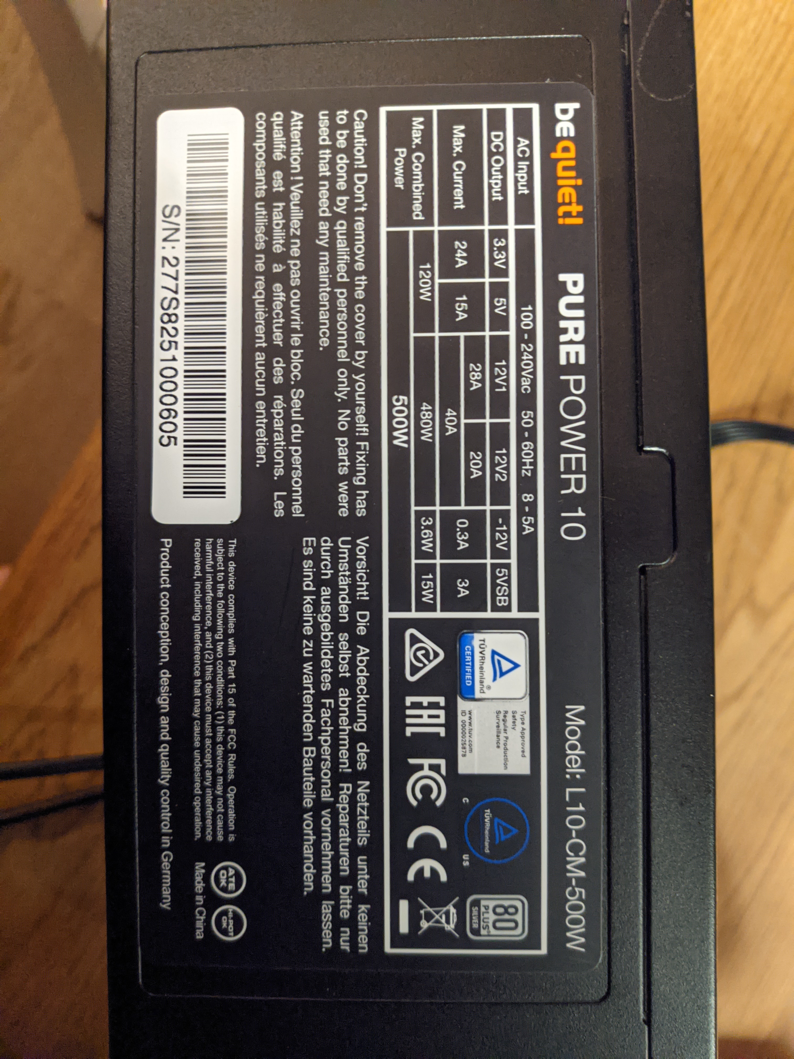

Die Kabel sind eh verpolungssicher konstruiert bzw. die Form der einzelnen Teilstecker des hersteller-kompatiblen Kabels mit Quadraten und U-Formen in deren Anordnung eben dann auch wirklich nur passend für den gleichen Netzteilhersteller.Captain Mumpitz schrieb:Wenn das Kabel nicht genau auf dein NT genormt und vom Hersteller abgesegnet ist, riskierst du nicht nur Schäden an der Hardware, sondern je nach dem sogar einen Brand. Und nein, das ist kein Witz.
Edit: Um den Thread nicht wieder hervorzuholen: Bei BeQuiet sind das über alle Serien von denen hinweg die identischen Kabel (ist sogar draufgestempelt in der Kabel-ID-Nummer). Kurzschlüsse ala Baal Netbeck hatten dann eine andere Ursache.
Würde ich mich nicht verlassen auf deine Aussage und den Fall auf jeden Fall
beim BeQuiet Support kontrollieren, geht ja auch über das Internet.
Rein passen ja, aber die PIN Belegung kann anders sein.Eisbrecher99 schrieb:Quadraten und U-Formen in deren Anordnung eben dann auch wirklich nur passend für den gleichen Netzteilhersteller.

shack75 schrieb:Nein, es war kein Kabel beim Netzteil dabei, da gebraucht gekauft.
da Verarscht beim verkauf ... ist denn der Rest dabei wie ATX 24 Stecker ? und SATA Stromkabel ?
ansonsten kann man bei Bequiet die Kabel auch nachkaufe
https://www.bequiet.com/de/spareparts
Pure Power 9 und neuer:shack75 schrieb:Bitteschööön:
Einzelnes PCIe (VGA einmal 6+2 PIN)) - "CP-6610"
Doppelter PCIe (VGA zweimal 6+2 PIN) "Y" Kabel - "CP-6620"

Wunderbar. Dann lag ich ja tatsächlich richtig. Also nach Eurer Hilfe.Nickel schrieb:Einzelnes PCIe (VGA einmal 6+2 PIN)) - "CP-6610"
Sehe das positive meiner Beiträge.shack75 schrieb:Aber schließe bitte daraus nicht auf andere.
Ja, wäre somit richtig.shack75 schrieb:Danke! Ein CP-6610 ist es.

Ja, da muss man sehr aufpassen!
Die Kabel von bequiet haben nicht für alle Serien die gleiche Pinbelegung.
Ich hatte mit ein neues der 10er Seite gekauft und die Kabel vom 8er genutzt, aber obwohl es sich problemlos einstecken ließ, hat das einen Kurzschluss verursacht.
Hat das Netzteil erkannt und abgeschaltet, aber hier muss man die richtigen Kabel verwenden.
