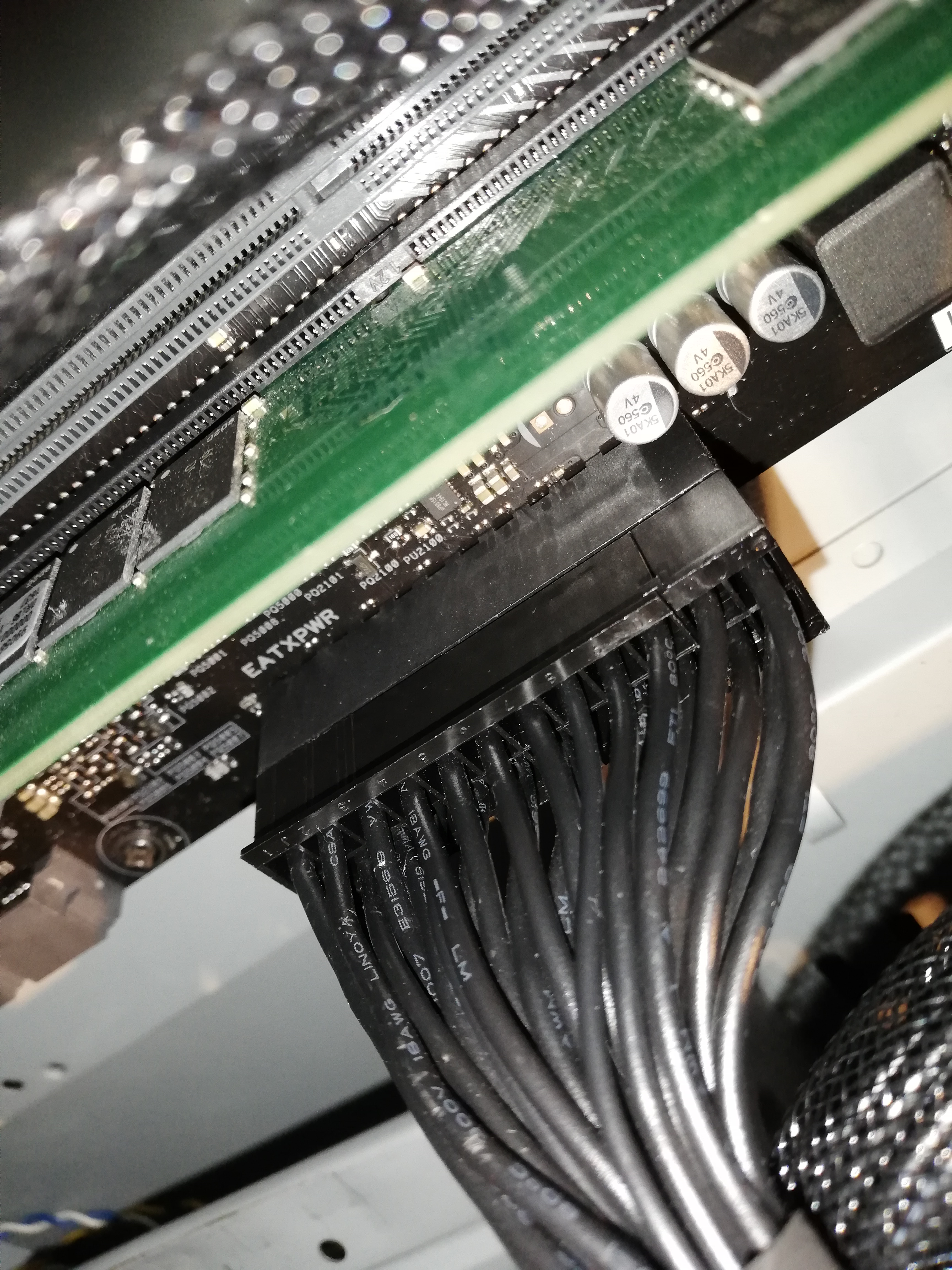

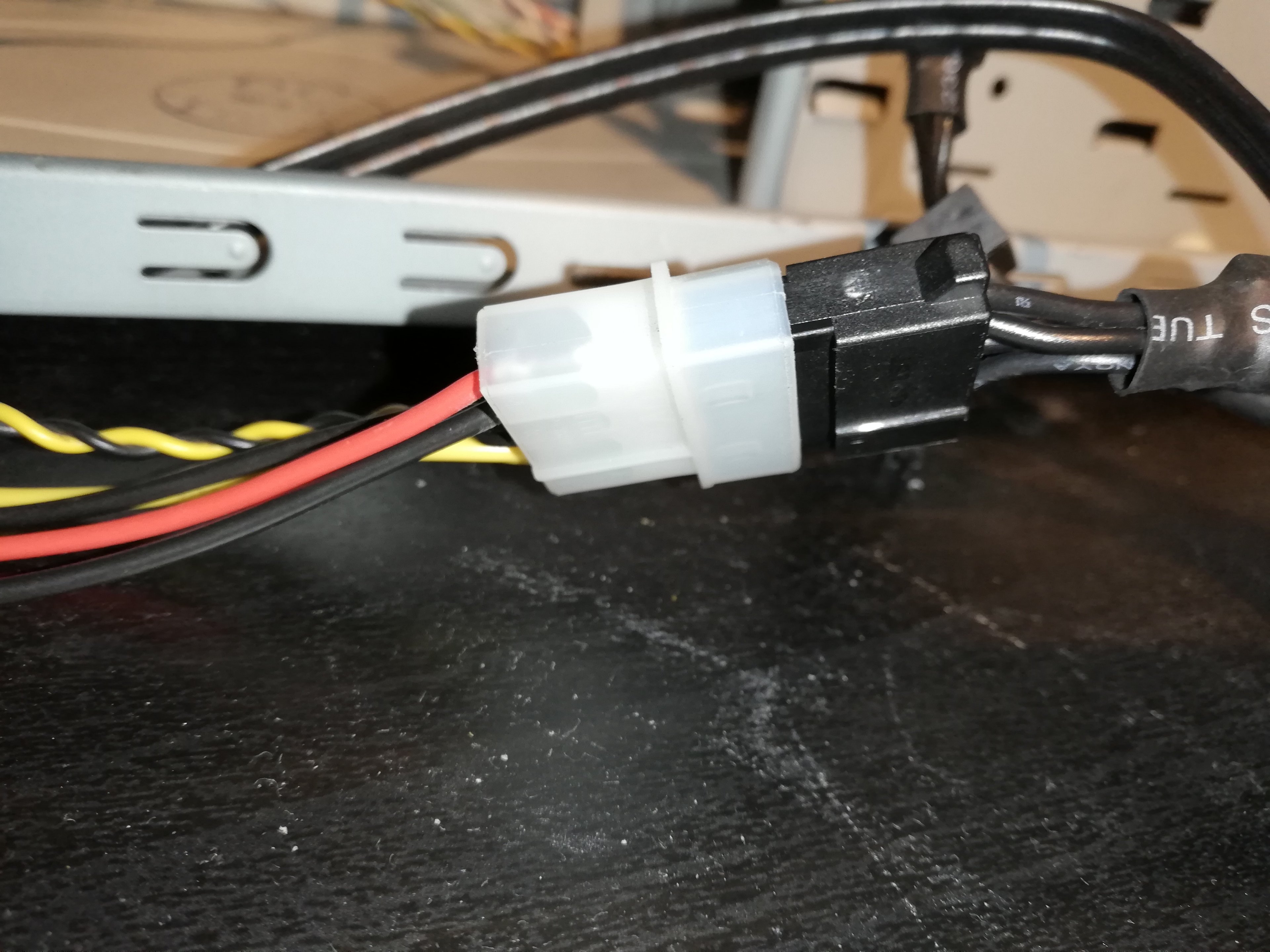

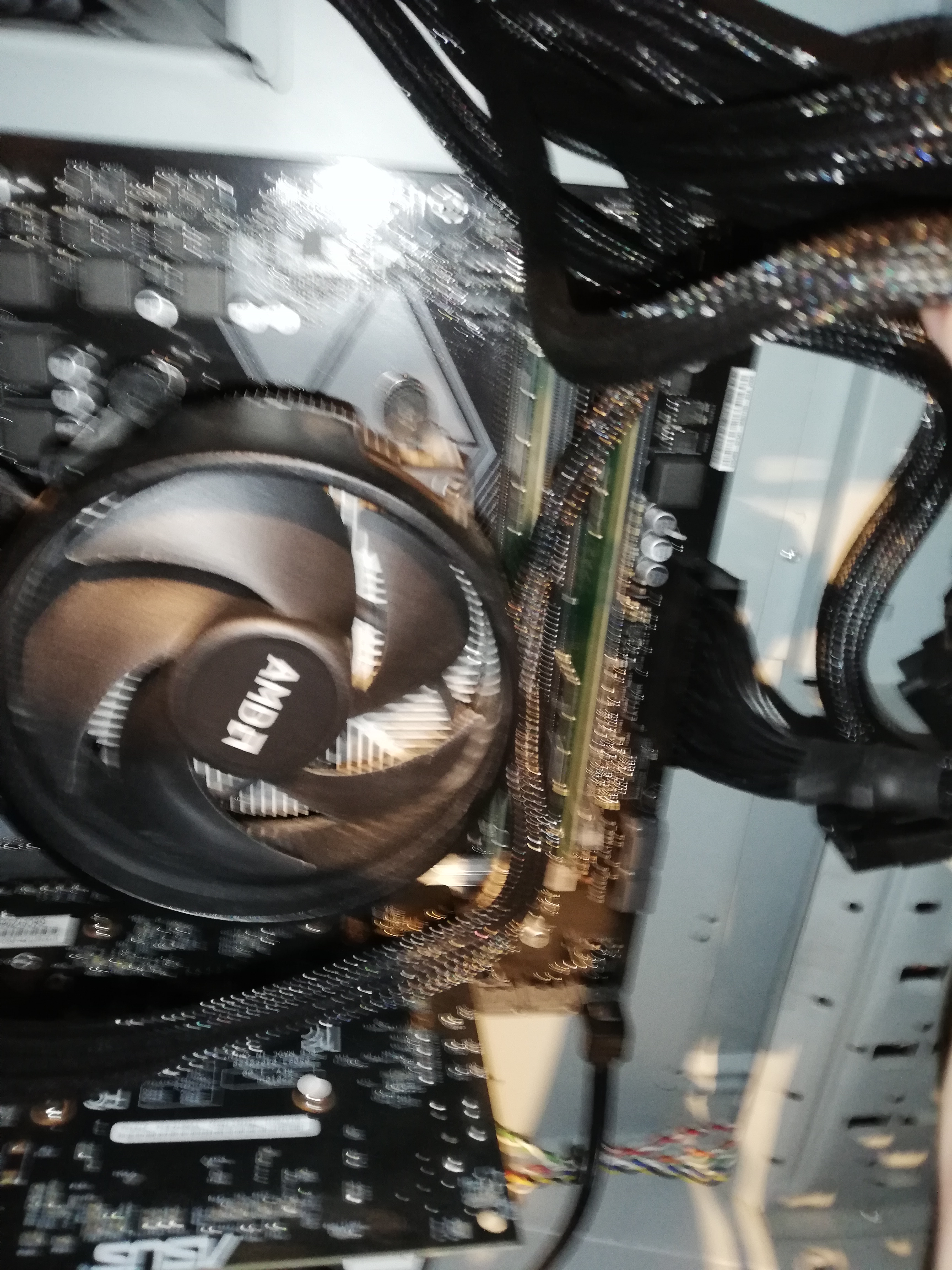

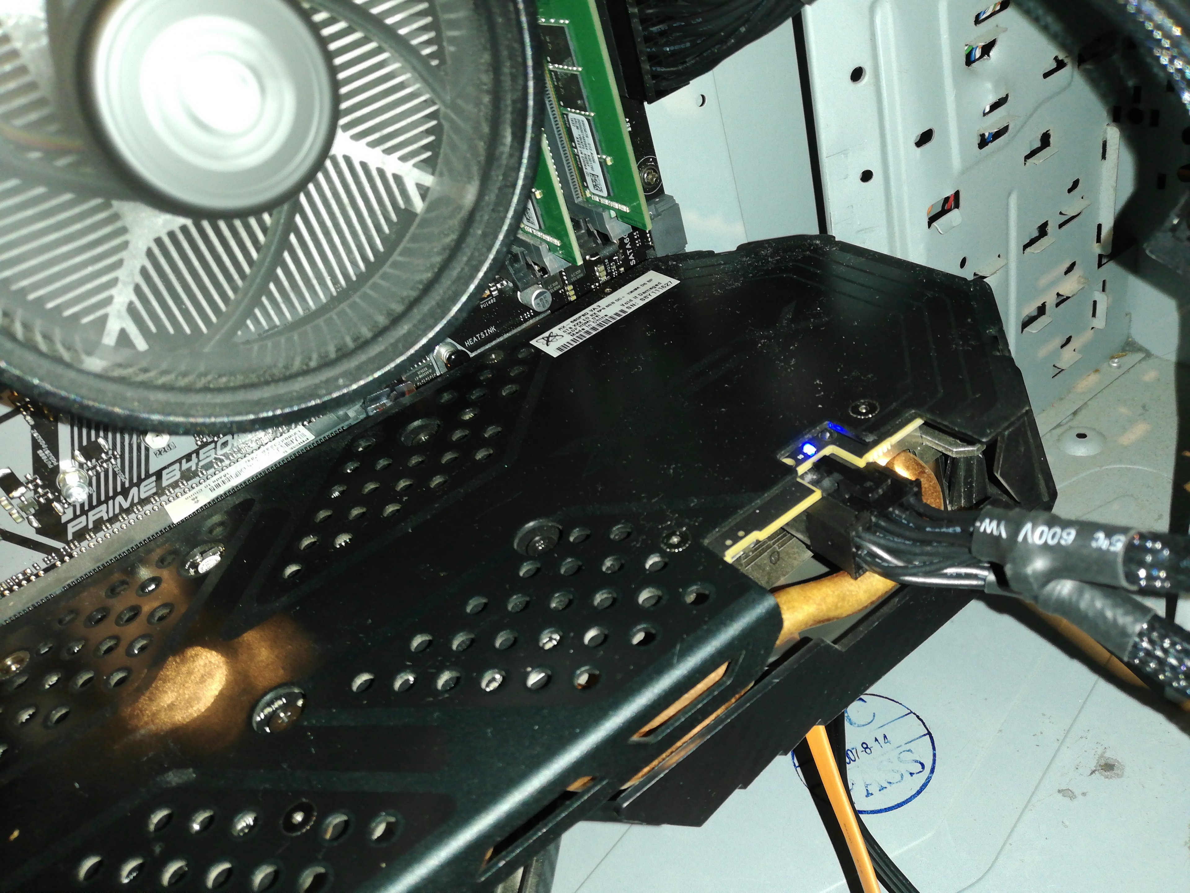

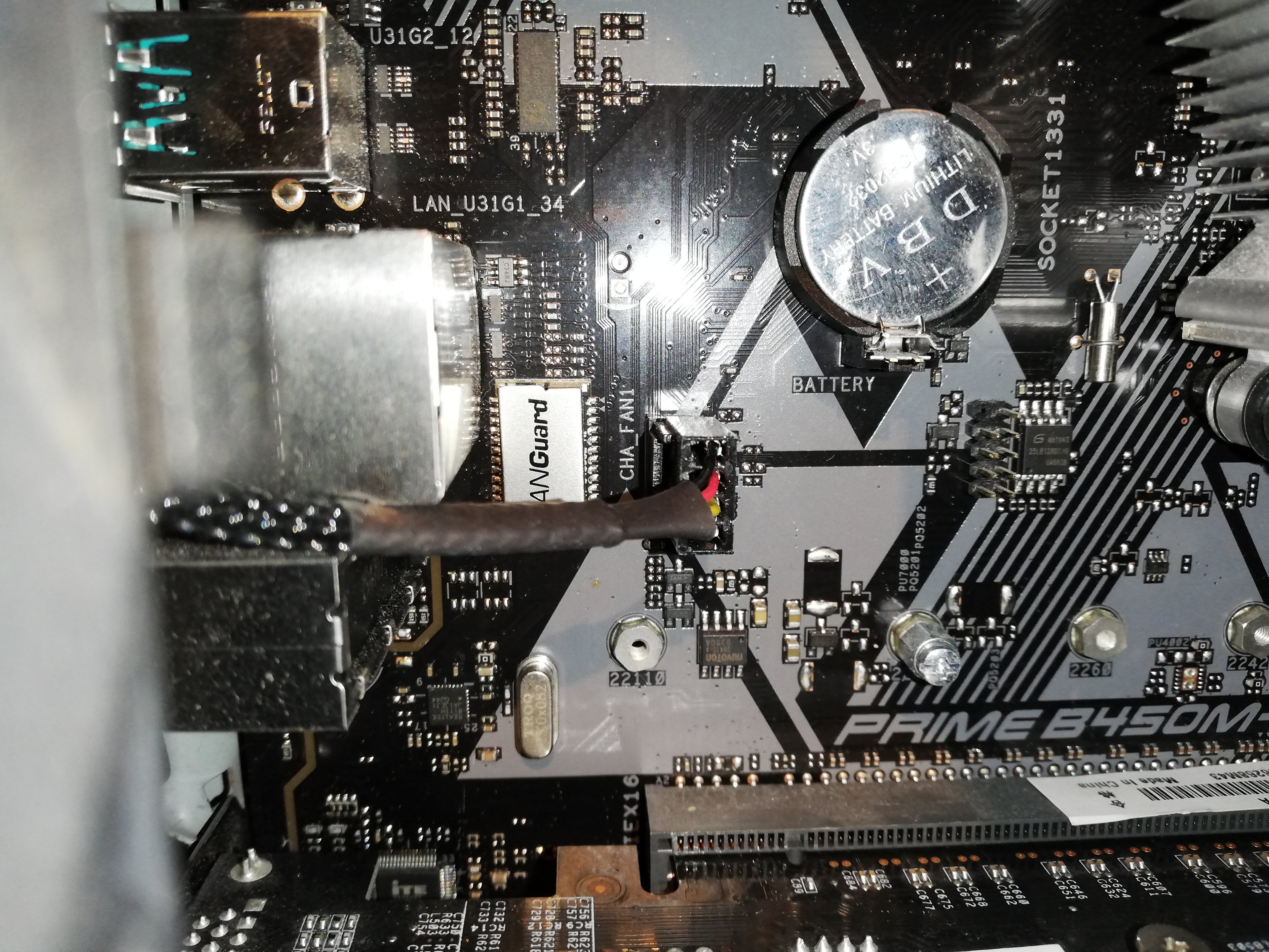

Hm echt komisch kann das eventuell damit zusammenhängen, dass ich vorher die alten treiber deinstalliert habe weil alles funktioniert leuchtet wie ee soll außer der Monitor der funktioniert aber habs vorhin mal getestet mit neinem receiver für tv und bild wurde angezeigt ganz normal also würde ich Folgende Sachen Ausschließen:
-defektes Netzteil
-defekter Prozessor
-defekte Grafikkarte
Kabel Defekt? (hab 2 vetwendet die ich hatte.
Was ich nicht ausschließen kann:
-Defektes Mainboard
  • Defekter Ram
  • Defekte SSD (HAB 3stück alle einzelnd auch probiert also eher unwahrscheinlich)
-Defekter Treiber Vileicht
hilft evtl auch
Vileicht bringt euch folgende info etwas:
ICH starte den pf über die start taste halt aber kann ihn dsmit nichtmehr runterfahren und muss beim Netzteil auf aus stellen
