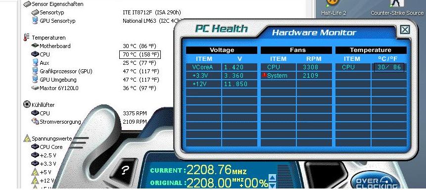

also ich habe mir letztens mal meine CPU temps mit 2 Programmen angeschaut (Everest u. EasyTune). Everest sagt die CPU hat eine Temperatur von 70°C. Aber Bei EasyTune sind nur 30°C angegeben? Wem soll ich nun glauben? ich habe noch ein Bild angehängt wo ihr beide Programme seht.

also ic hweiß nicht was du für einen cpu kühler hast, aber 30°C sind selbst mit einer wakü nicht leicht zu erreichen.
also ic hdenke mal dass die 70 °C stimmen.
Poste uns doch einfach mal ein paar daten über dein system (cpu, kühler)
Hi,
sag mal hsat Du von Everset die Beta drauf? Da sind nämlich die Werte für CPU und Chipsatz vertauscht. Also ich würde auch sagen das 70 Grad die richtige Temperatur ist, denn ich hatte mit einem Zalman knapp 40 Grad und jetzt mit der Wakü habe ich 33 Grad.

besorg dir mal die neueste Version von Everest. Kann sein, dass dein Board noch nicht unterstützt wird und einfach deswegen falsche Werte ausgelesen werden.

das kann schon sein denn mein chipsatz hat laut speedfan 70°C und wenn man ihn anfasst tut das nach 2 sek richtig weh. hatte mir auch scon überlegt nen neuen chipsatz kühler zu kaufen, weiß aber nicht elchen...
edit: so hab nun die neuste version runtergeladen und meine cpu hat ne temp 30°C. Das wäre geklärt nur mein chipsatz mancht mir nun sorgen... der hat nähmlich 70°C
Ganz Kurz nochmal gefragt, also Du hast den Prozzi bei 2200 Mhz laufen und hast da dann 30 Grad. Idle haben wir auch geklärt, ist Dein Gehäuse offen? Die Temps habe ich nicht mal hinbekommen, wenn ich das board auf dem Tisch liegen hatte und dann die Kiste angeschmissen habe.
Was hast Du denn für ein Board? Guck mal ob Du vielleicht einen neuen Chipsatzlüfter drauf bekommst

der nForce 4 wird einfach so warm... deswegen gibt es ja auch kein Board, auf dem er passiv gekühlt ist, falls ich mich nicht irre.
Wenn dein Board den Platz bietet, würde ich dir den Zalman ZM-NB47J empfehlen. der sollte mehr als ausreichen!

ich hab den boxed kühler hinten 2 lüfter einen im seitenteil (7V) und einen vorne. und dann noch 2 im netzteil. board ist: Gigabyte GA-K8NF-9 kA warum ich so ne niedrige CPU temp habe.
bei last ist sie glaube ich so 45°C, aber das werde ich gleich nochmal testen. der pc ist zu...

die temperatur erklärt sich eigentlich recht leicht: der Boxed-Kühler ist nicht der leiseste, dafür aber relativ leistungsfähig...
EDIT: benutze bitte den EDITZ-Button
Wenn der Chipsatz passiv gekühlt ist, dann schau mal, ob du da einen 40mm-Lüfter befestigen kannst, der draufbläst, dann hol dir einfach nen 40mm-Papst. auf 7V sind die recht leise, aber trotzdem hast du dann Zirkulation über der Kühlfläche...

ich hab mir dein gigabyte board schon mal angeschaut - der chipsatzkühler ist echt prima - tausch ihn nicht gegen den zalman! der hat auch keine größere oberfläche und aufgrund seiner befestigung sitzt er mit weniger druck auf dem nf4. 70° sind absolut in ordnung. wenn sie dir nicht gefallen - wie gesagt der zalman bringt da nix - dann nimm lieber den bereits vorgeschlgenen 40er papst.
